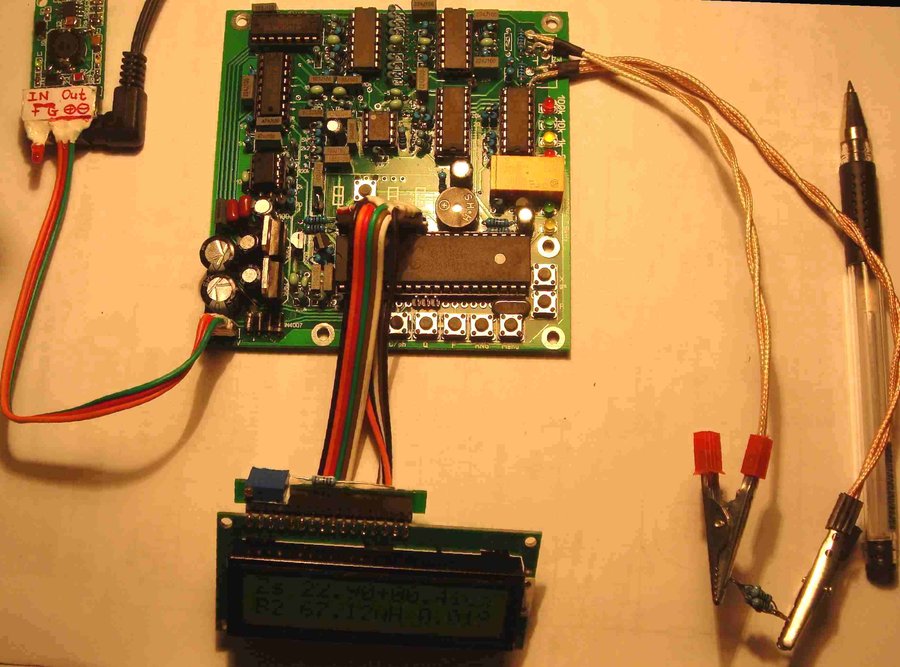

 楼主| 发表于 2012-9-26 18:13 | 显示全部楼层
谢谢冯老师的实验。
    请问:您的两种电源+-9V输出端是接在主板的输入端吗?然后经过主板上的 ...
jyc1 发表于 2012-9-26 13:26 https://www.yleee.com.cn/images/common/back.gif
是的。
两种电源的±9V输出端,都是接在主板的电源输入端;
然后,经过主板上的7805/7905的二级稳压器电路,实现供电。可见 128图片。
或者下面的图片,可更清楚地反映:
我曾经设想重新安排PCB,分成三块:
1、模拟板——放大器、滤波器......所有模拟电路,安排在一块板上面;
2、数字板——MCU、LCD、蜂鸣器,键盘......所有数字电路,安排在一块板上面;
以上两块板,都会“分别”有“独立”的板载7805或者7905二级稳压器,以及完善的去耦电路。
3、电源板,提供正负9V供电电压......

 楼主| 发表于 2012-9-26 18:19 | 显示全部楼层
您的夹子是开尔文的吧,像四只小手的那种,也是许老师称为最好的那种。所以您有夹子夹上电容的2、 ...
jyc1 发表于 2012-9-26 14:06 https://www.yleee.com.cn/images/common/back.gif
我还没有买“开尔文”夹子——以后再说罢。
我现在的夹子
就是两个鳄鱼夹,在垃圾堆里找了几段短的高频屏蔽电缆线,而已。

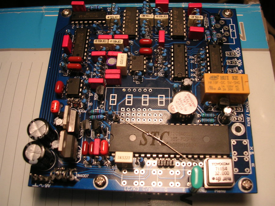

发表于 2012-9-26 22:42 | 显示全部楼层
回复 132# 无锡风 看你发的板子全照。
无锡风没听老师话哦!!!许老师说不要用插座!!
还有你使用的淡绿色0.1电容是独石电容吧?我用过,好像容量都不够。用作好LCR发测一下看看。
正负稳压9v再经过7805的2级稳压,是不是更好?我也想改改。
下面发个我做的。最大特点使用了32M有源晶振,感觉更容易开机进入了。又避免了一段时间大家一直纠缠的晶振起振加电阻,电容泛音问题。
 楼主| 发表于 2012-9-27 07:23 | 显示全部楼层
回复  无锡风 看你发的板子全照。
无锡风没听老师话哦!!!许老师说不要用插座!! ...
bigradio 发表于 2012-9-26 22:42 https://www.yleee.com.cn/images/common/back.gif
谢谢 bigradi 的认真和指责!
我的确没听老师话——使用了插座!!
不过,对于我而言,第一套使用插座、是“必须”的
——“样品制作”没有把握,必须考虑更换芯片的方便。
至于插座,只要保证接触可靠,并不是故障的必然来源。
我使用的淡绿色0.1电容,同事去买的是CBB电容,
是不是赝品?倒是要查查。
——好像容量都不够?谢谢您的提醒。
无论如何,感谢您的批评——有则改之无则加勉。
发表于 2012-9-27 08:32 | 显示全部楼层
原作者不提倡使用插座可能主要是考虑接触电阻的和分布电容的影响,这个实际使用影响不大(或者我没有发现影响)您的淡绿色0.1电容是独石的,不是CBB,您有送过我的那种。CBB的好像还不能做到这样小。
