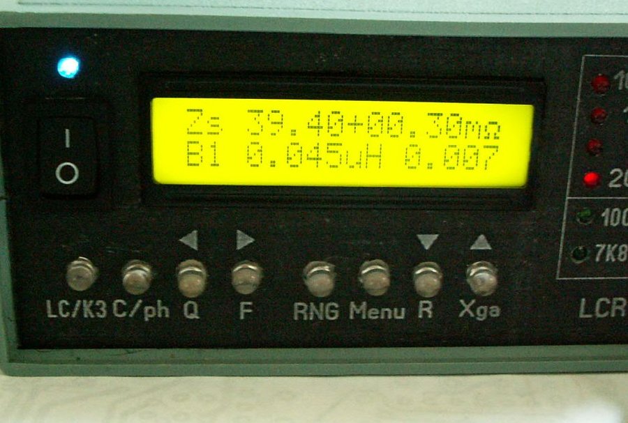

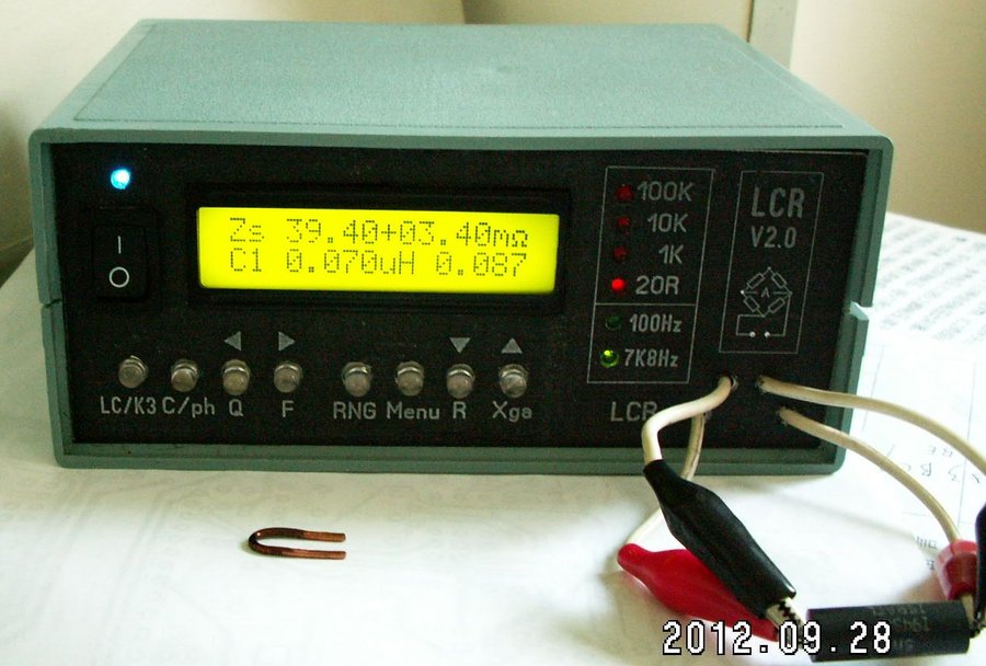

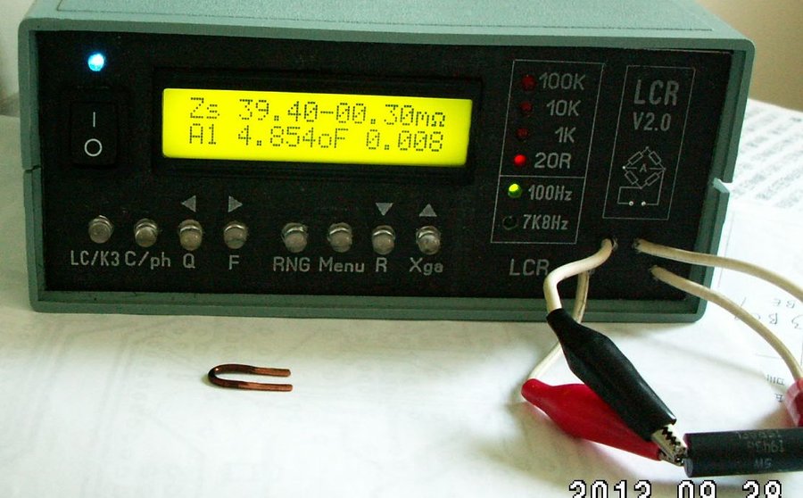

上几张刚刚拍的图片。是一个标称40mr、误差1%的5w功率电阻在20欧姆档 三种频率下的测量情况。
其测值几乎完全一致,仅C1档跳动两个字,但更接近1%误差。
