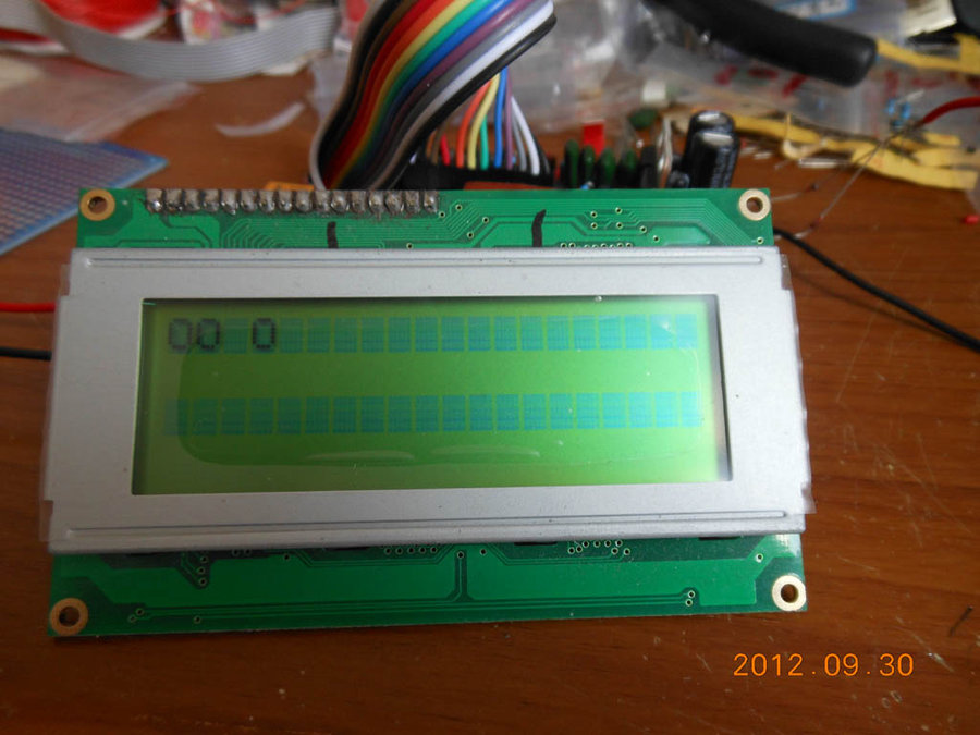

发表于 2012-9-30 11:41 | 显示全部楼层
我的风焊好,一开机是这样
发表于 2012-9-30 13:04 | 显示全部楼层
回复 187# zhuaii3721
    可能是液晶显示屏接错经线。
发表于 2012-9-30 13:20 | 显示全部楼层
回复 188# 大眼晶
    没有接错线,而且每一条都接触良好,没有断线,
每次一开机就是这样子,不知和我用单绕组输出双电源有没有关系,抑或变压器功率不够?而且2004 第一行和第三行整行(如上楼图)闪烁?
发表于 2012-9-30 13:40 | 显示全部楼层
就在刚才使用外部有源晶振32M(输出接单片机19脚)蓝色电容0.1UF接电源上,感觉每次一加电就进去了,没有一 ...
bigradio 发表于 2012-9-19 17:44 https://www.yleee.com.cn/images/common/back.gif
    您好。我装的lcr表也不容易开机。总是卡在开机界面上。
想换个有源晶振,看您的经验,有源晶振的电源脚需要通过0.1uf电容连接电源的吗?
我看有源晶振的手册介绍,说是电源脚连接5v。没说需要串电容呀。
