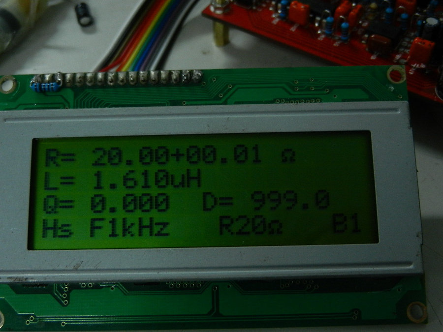

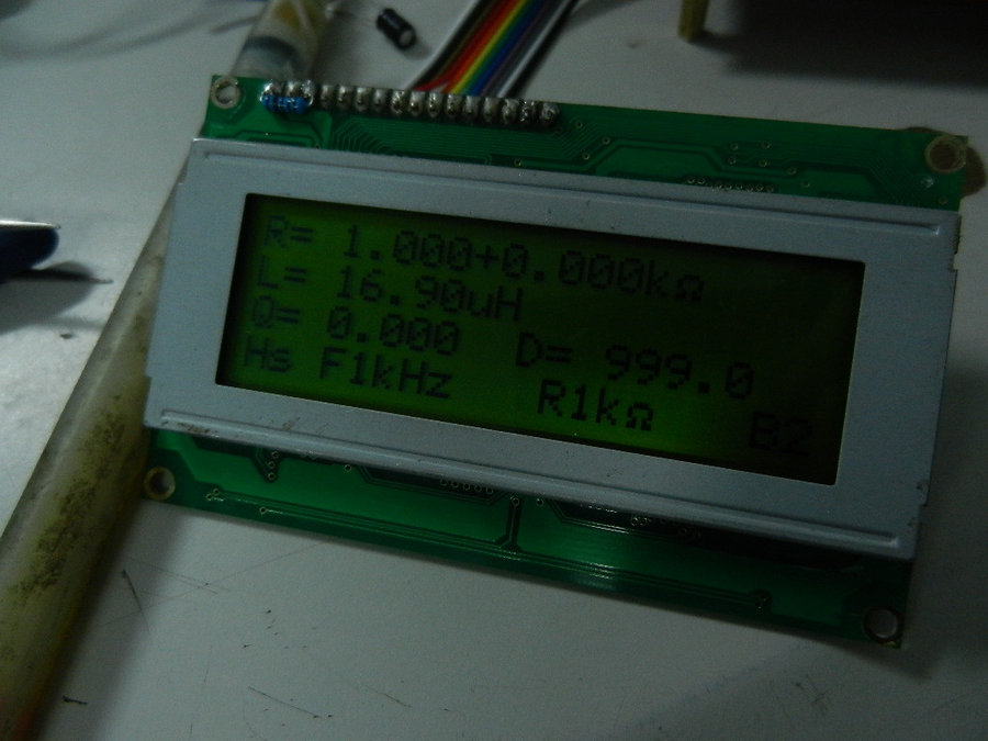

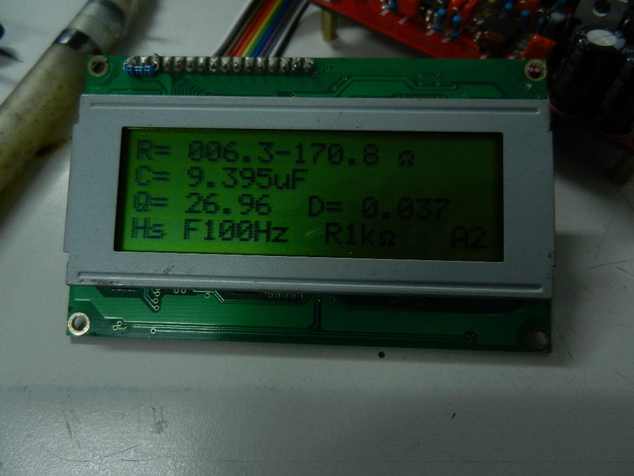

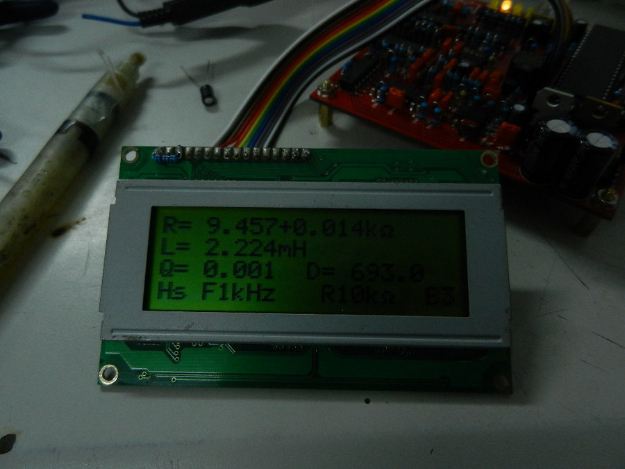

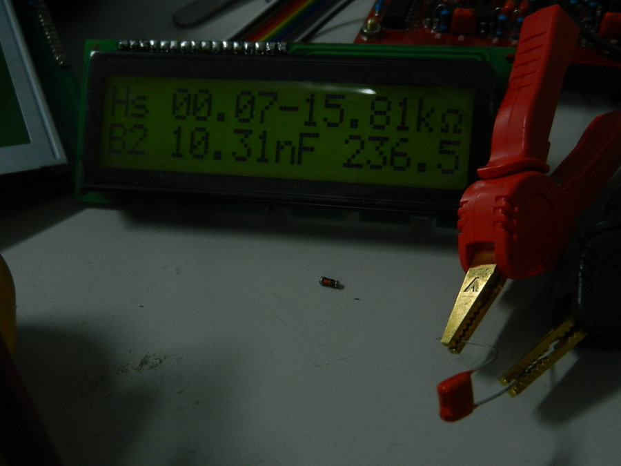

发表于 2012-11-4 23:36 | 显示全部楼层

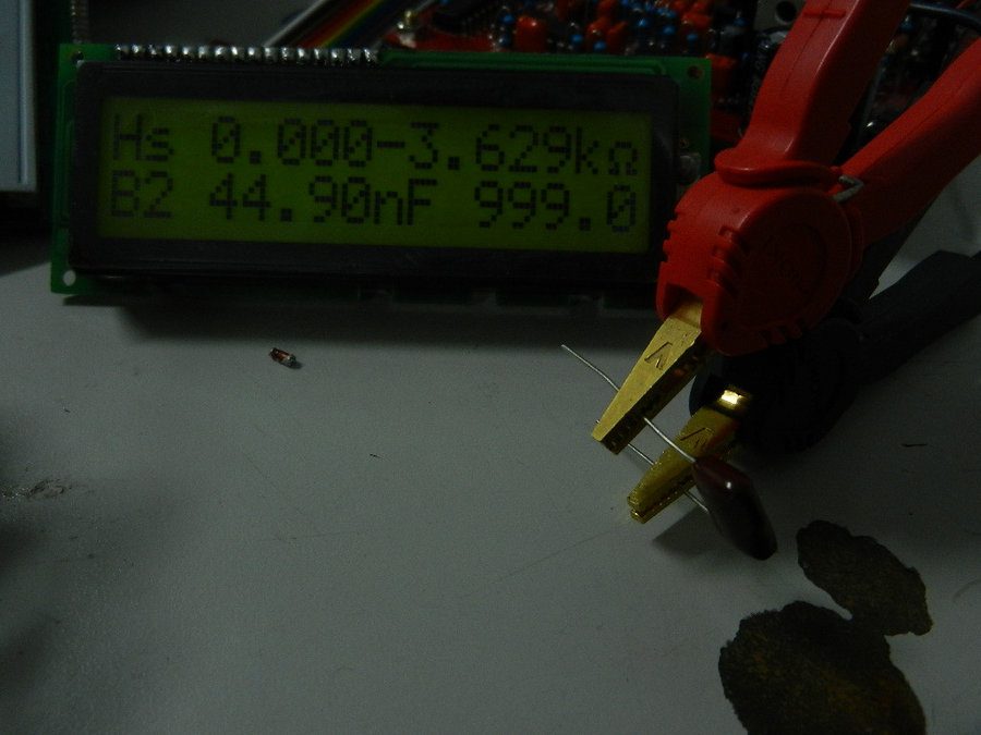

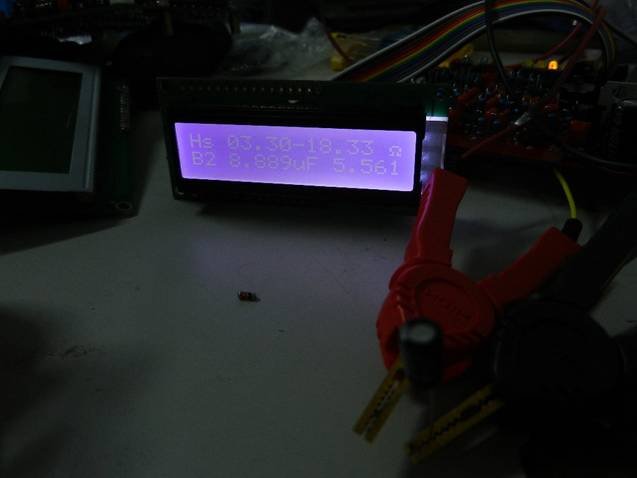

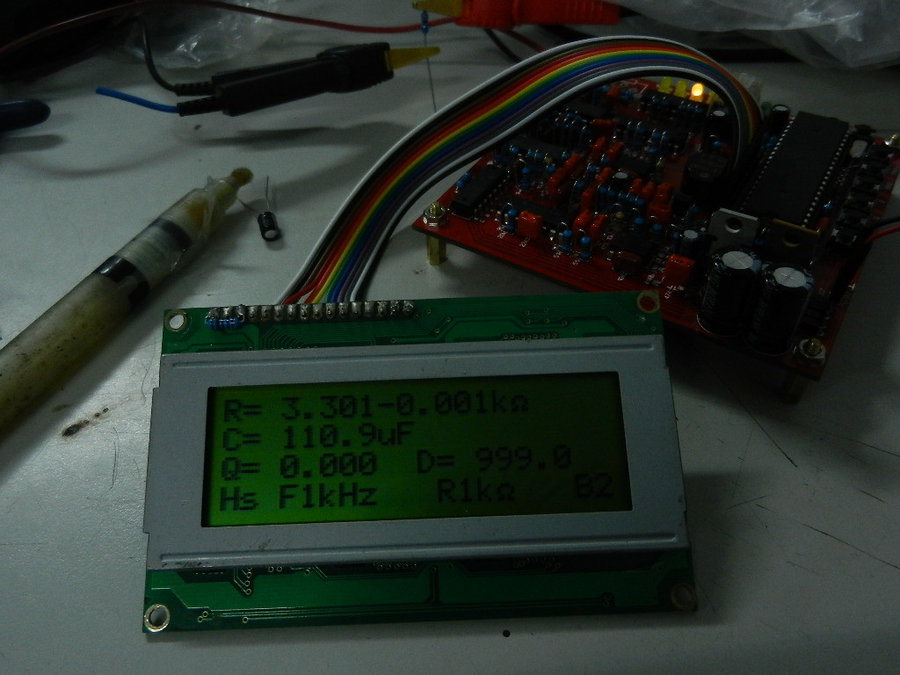

我的第一版夭折了,用的1%电阻,后来实测5%都达不到,校准都过不去,
这回买了0.1%的,又焊了一个,别的档位粗校还行,
不知道为什么10K档和100K档怎么校准都校不过去R3和R4总是校不到。1
0K档10.34K最小,100K档118K,再怎么也调不到小的数了
有经验的XD说说怎么回事
先上点图
测1K电阻,挺准
3.3K的
9K的就不行了
20R的也行
测个103的CBB
473的CBB

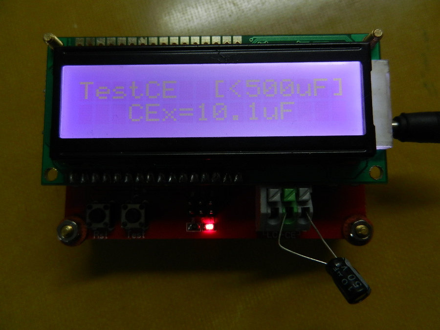

10uf杂牌电容
不过我用LC meter测了同一个电容,差了不少
不知道应该信哪个了
发表于 2012-11-5 08:18 | 显示全部楼层
LCR的值不知道那个是对的

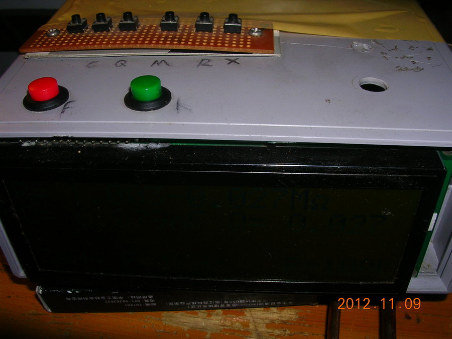

发表于 2012-11-9 10:29 | 显示全部楼层
从坛友那里“强取豪夺”来了一套据说是楼主老师亲自调试过的成品LCR
开工用雕刻机做个壳子~~
施工中,面板 ...
walf504 发表于 2012-11-7 22:03 https://www.yleee.com.cn/images/common/back.gif
量程键和F频率键的位置好好安排一下,测试过程最常用的。还有那个X,C键要差一点。

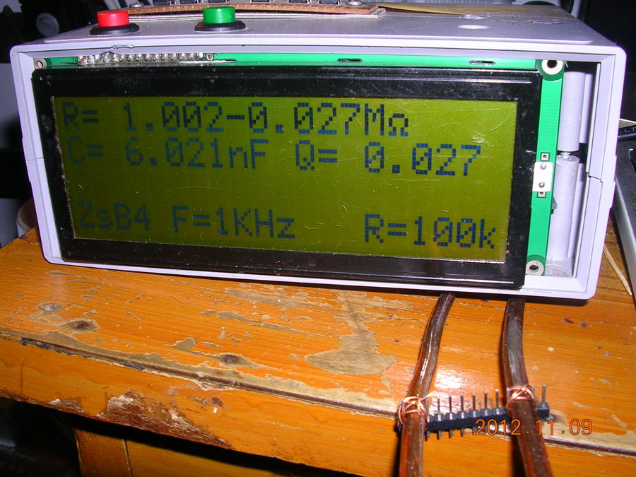

发表于 2012-11-9 12:55 | 显示全部楼层
我的是这样,常用的键都在一起 献丑了
发表于 2012-11-9 13:21 | 显示全部楼层
回复  bigradio
我这个布局,要怎么改变一下顺序不?
walf504 发表于 2012-11-9 12:41 https://www.yleee.com.cn/images/common/back.gif
我使用LCR按键的感觉,建议把菜单键放参数后面,频率键 和量程放右边,而且要突出这2个键的外形和手感,因为测试基本都靠这2个键。如果就按键的使用率排列  量程,频率 清零是前3位(当然按键还是要和LCD显示一致,频率 量程)。哈哈。而且DIY 不一定要往成品的外形做,比如说,测试线就这个LCR来说,最厉害的还是直接接线出来,插座接头都是浮云。供参考哦!而且我还在想,既然用了2004LCD 指示很全了,怎么还要用几个LED显示档位?当然做的漂亮点不反对。况且那么好的制作条件使用1602LCD就划不来啊!
发表于 2012-11-9 13:35 | 显示全部楼层
因为我的LCD2004很大,而且我感觉按键放机壳上面,往下比较好受力,放前面好看,往后面推不好。都是参考哦!
突出红按键频率,绿色按键量程,和LCD显示也是对应的。
从机箱下面2线制接线使用音箱线,普通的鳄鱼夹。很厉害的B1短路才11毫欧,C4开路电容才4.2P,这是2项比较重 ...
