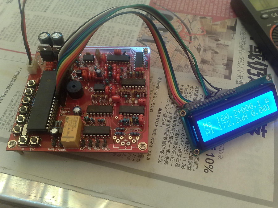

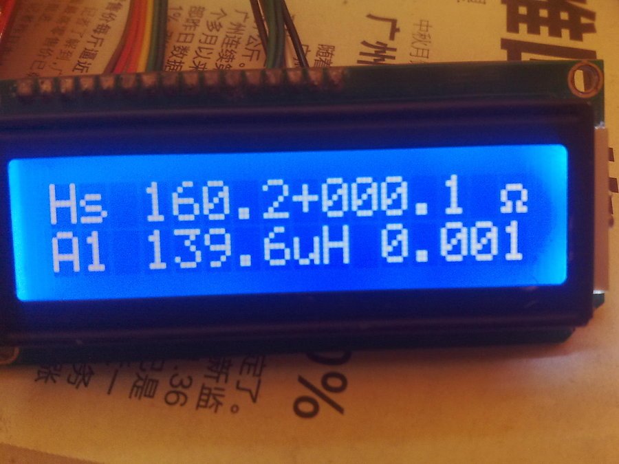

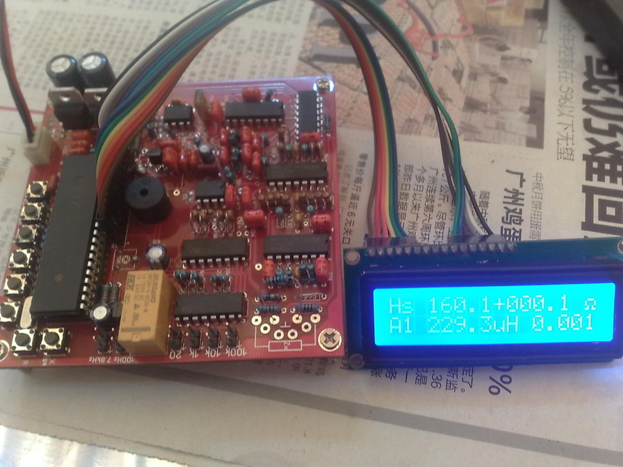

我的安装好了,开始开机很快进入测试界面,后来开机慢下来了。一会发现7805温度高很热,可以用,没有短路的地方。不知什么原因。是不是LCD背光电流太大了?
测了个160欧电阻显示如下:
发表于 2012-11-10 20:08 | 显示全部楼层
回复 218# suman
    校准数据、清零数据异常。
校准之后方可确认。
发表于 2012-11-10 20:11 | 显示全部楼层
回复 224# MJG365
   应 确认晶振是否可靠起振,更换晶振或匹配电阻试试。
7805过热,可能原因是输入电压过高,比如超过10.5V
背光要控制好,通常几个毫安即可。如果使用了大背光电流的LCD,建议背光独立解决供电问题。
