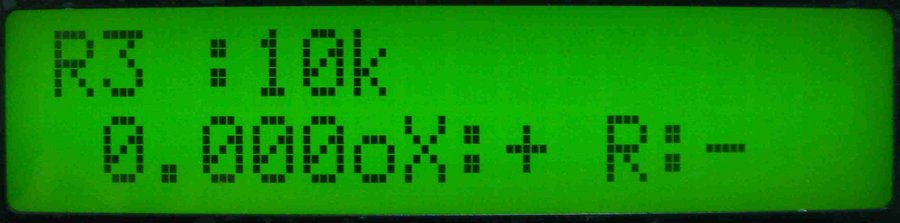

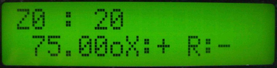

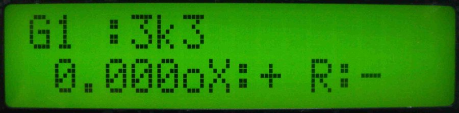

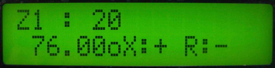

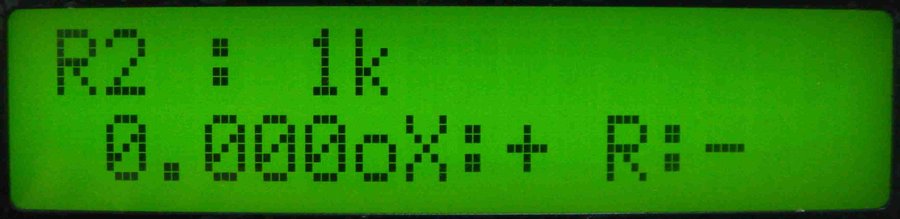

 楼主| 发表于 2012-9-27 15:08 | 显示全部楼层
在“分项校准”的说明文档里,一段文字描述是:
“....Z0校准:接入20欧标准电阻,频率、量程档位会自动切换....”
但是,我看了看.... 在不同的“分项”屏幕里,
有接入电阻值的提示,有增加减少键的提示;
但是在切换不同的“分项”时,
反映“频率、量程档位”的LED指示灯,却并没有“自动切换”?
究竟“频率、量程档位”,有没有“自动切换”?
如果有“自动切换”,为什么LED没有相应的变化??
如果没有“自动切换”,
那么,究竟频率、量程档位,应该设置在什么位置???

发表于 2012-9-27 15:40 | 显示全部楼层
回复 141# 无锡风
本人很菜的很多东西应向楼主学习和交流。
    在“分项校准”的说明文档里,一段文字描述是、、、、、
以前发个张图片说过的
许老师的DIY数字电桥说明书有些东西是很难理解,造成很多人觉得很难调试,其实是操作多几次就很容易调测的。

发表于 2012-9-27 16:24 | 显示全部楼层
回复 147# 大眼晶
我在此菜单下按X、R没变化,不知为何
发表于 2012-9-27 16:52 | 显示全部楼层
回复 149# silentcookie
检查过按键对地正常吗?因为这个界面太熟悉了,按X,R键肯定变化的。
