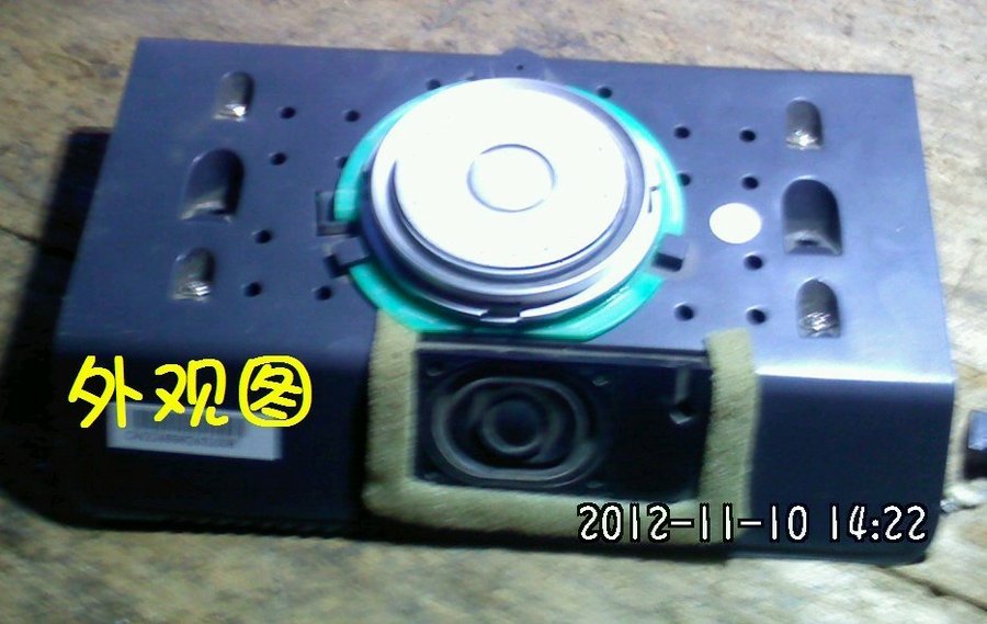

您的那个“可以音箱,也可以USB埠”的“东东”,
就是下面这张照片里的东西、是 “联想”的一个“USB接口外部设备”
并不是说,您的电脑是“联想”的哦!
1、我先问您,您的电脑(可能需要是XP系统罢)里,有没有安装这个 “联想”的一个“USB接口外部设备”驱动程序
如果没有,当然不会“发声”了——电脑“不认识”它嘛!
2、如果需要这个驱动程序,给我您的邮箱地址、或者其它的什么你我都可以传送文件的工具。
不知道,我表达清楚了没有?
