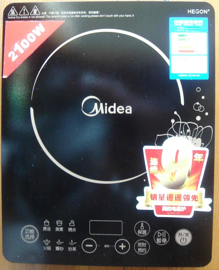

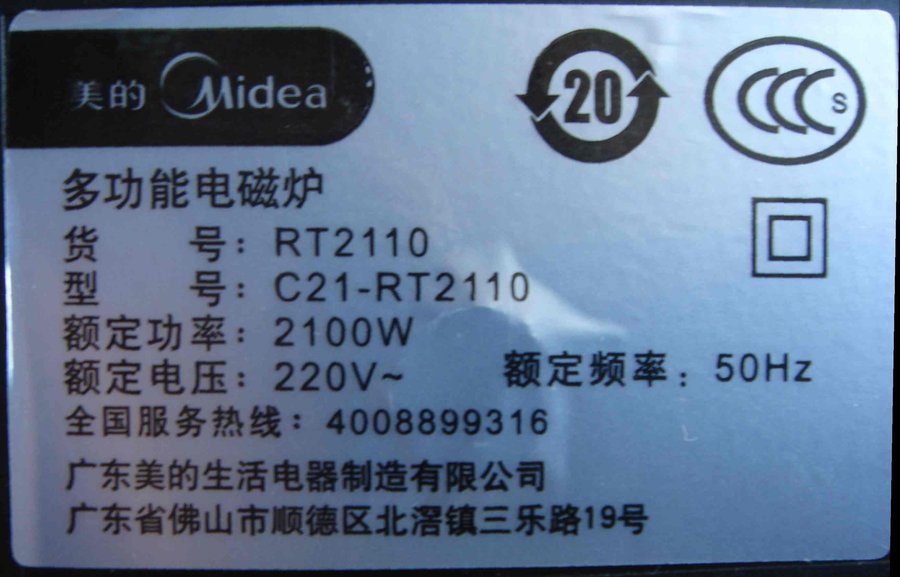

今天去【欧尚】超市,买了一台【美的2100W】的电磁炉。
因为,在“199价格档次”下,只有此机有“暂停”功能——而且此机已经断档,是买的“样机”。
超市价198元,送汤锅和炒锅各一只——实在是不算贵——我是“只买对的,不买贵的”!
此机是触摸面板的——使用中、没有我过去使用【苏泊尔】触摸面板的“误触发”现象。
刚才已经烧用了一个多小时,还好没有“RP大奖”的再次“爆发”——但愿如此,拜托了!!!
发表于 2012-11-15 19:27 | 显示全部楼层
因为,在“199价格档次”下,只有此机有“暂停” ...
无锡风 发表于 2012-11-15 18:10 https://www.yleee.com.cn/images/common/back.gif
    这个好像不是触摸按键吧——像普通按键。
 楼主| 发表于 2012-11-15 19:41 | 显示全部楼层
这个好像不是触摸按键吧——像普通按键。
社建电子 发表于 2012-11-15 19:27 https://www.yleee.com.cn/images/common/back.gif
您能够“看出来”不是“触摸键”?
【美的】说明书称之为“触控”系列。
我可以说的只能是:键盘位置,没有(摸到)机械按键。
