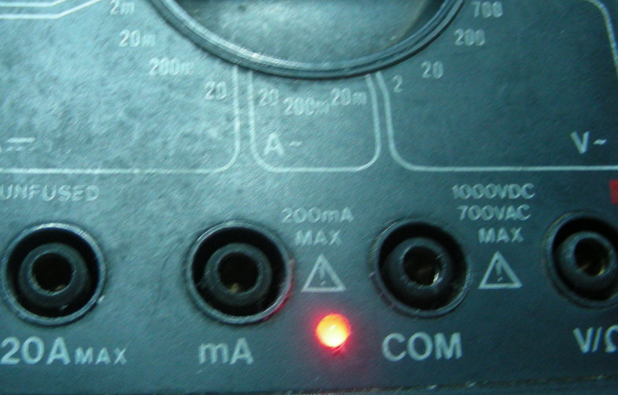

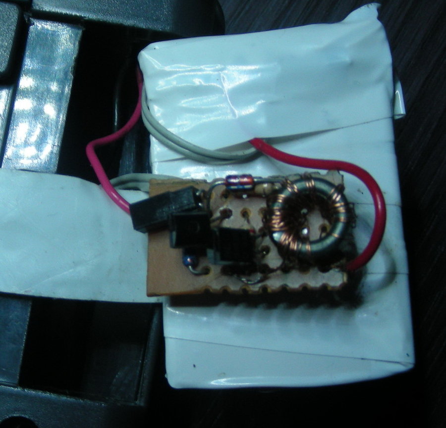

我的数字表上班时一直是9V电池供电,现退休了用的不太多9V电池供电买电池麻烦,就想弄一个能充电升压的,单只5电池又不经用2只5电池体积又大点,找个旧手机电池去掉外壳后还能装下,电路是用3AG1的绕的数据有变化只绕15匝线径大概0.2粗点也没关系,稳压管先是用的9V但输出电压在15V怎么也降不下来后来用6V稳压管输出电压在9V多不到10V能用就行!后来加个充电集成块TP4057,在数字外壳钻了2个洞一个是充电指示灯另一个装了个套铜插座方便充电.图中红色的字是这次电路的使用的数值.当然数字表的开关也改了一下把数字表的负电另外接根线接到电路板负电,原数字表的负电接锂电池负极,其余都接好,这样数字表的开关直接控制锂电池.      R1是2.2K.

    呵呵,这个电路属于自举升压,用9V稳压二极管肯定电压很高。
记得论坛里有用锂电池使用分立件的升压电路,等我找一下。。。

节能灯小磁环的导磁率很高,代替工字型磁芯时,不用绕那么多圈,差不多要减少到1/3。
6T / 15T 就可以了。
 楼主| 发表于 2012-11-15 22:32 | 显示全部楼层
回复 5# 3AG1
    谢谢了己经能用就不重做了!等明年小孙子的摇控车买了以后再做一个!

还是推荐使用两节锂电。
发表于 2012-11-15 22:54 | 显示全部楼层
还是推荐使用两节锂电。
snoopy8008 发表于 2012-11-15 22:44 https://www.yleee.com.cn/images/common/back.gif
原来也是用升压电路,后来也是双锂,小灵通的电池很合适,可惜现在不好找
