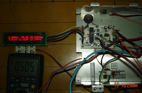

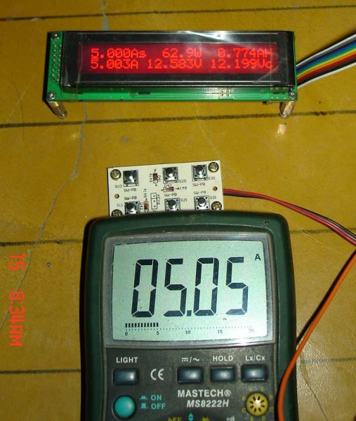

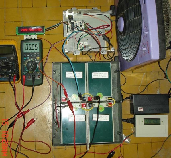

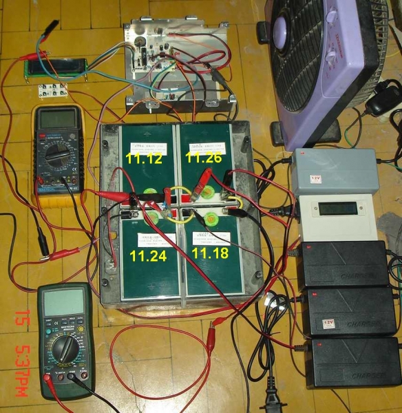

用M8单片机数字电子负载测试电动车48V12aH电池组

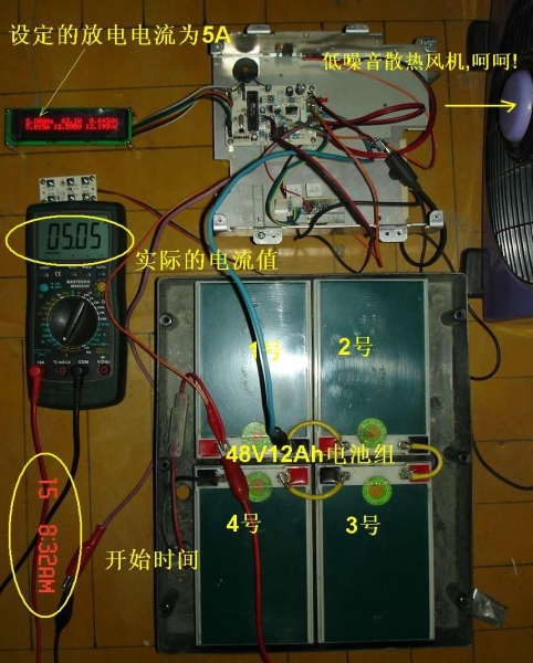

发表于 2008-11-15 13:49 | 显示全部楼层
好图片!
建议 楼主,增加一些必要的文字说明。
因为有些朋友,不一定清楚您的照片是说明什么的。

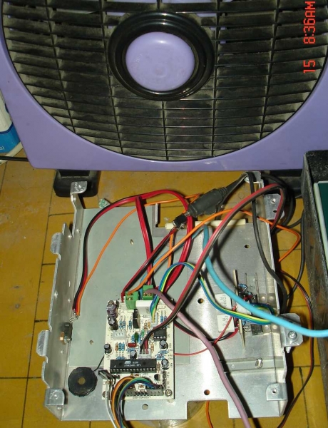

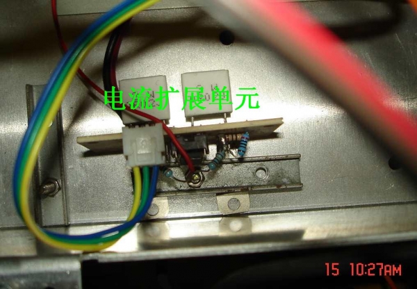

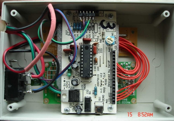

发表于 2008-11-15 16:24 | 显示全部楼层
扩展接口的线是如何连接的还是没有看清楚那,是否和主板上的mos是并联的?
发表于 2008-11-15 18:00 | 显示全部楼层
原帖由 老山东 于 2008-11-15 16:24 发表 https://www.yleee.com.cn/BBS/images/common/back.gif
上传电路图,就应该可以清楚了。

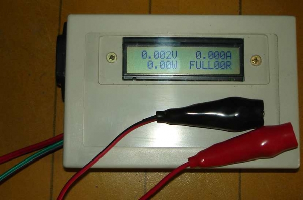

发表于 2008-11-16 13:31 | 显示全部楼层
单路电压电流功率表阻抗表什么时候做的?
 楼主| 发表于 2008-11-16 18:53 | 显示全部楼层
发不了图

 楼主| 发表于 2008-11-16 18:57 | 显示全部楼层
原帖由 7r093 于 2008-11-16 13:31 发表 https://www.yleee.com.cn/BBS/images/common/back.gif
单路电压电流功率表阻抗表什么时候做的?
它是双路电压电流表的变种,是一同推出的!

 楼主| 发表于 2008-11-16 21:11 | 显示全部楼层
按图施工
