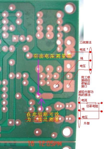

用M8单片机数字电子负载测试电动车48V12aH电池组

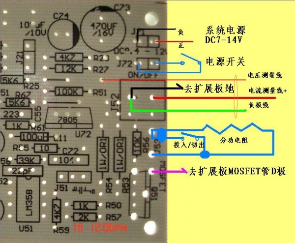

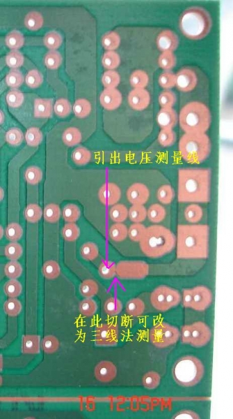

三线
发表于 2008-11-18 13:31 | 显示全部楼层
三线接法
借用C.PC兄的图

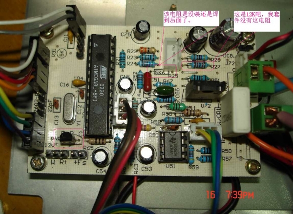

三极管PNP管可以用9015,8550吗?我的套件里没有几个元件。少个5.6K和12K电阻。
发表于 2008-11-18 20:03 | 显示全部楼层
看到你的工作时候的图片R22用的是33欧电阻PCB标的是100K。
