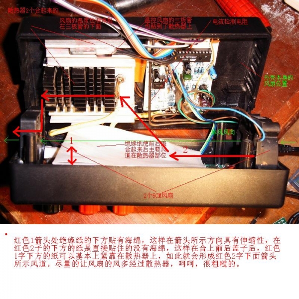

秀一下M8电子负载

要不是C.PC寄来这种壳,就用大的了,觉的这样还不错,我把所谓的“分功电阻”引出在外(2个红色接线柱),平时小功率短接2接线柱,功率大时在2红色接线柱处接入大功率电阻,已经测试过几百瓦。
请问:盒子里面,有没有加电风扇?
散热器有多大?
裸一下嘛!!!

请问:盒子里面,有没有加电风扇?
散热器有多大?
裸一下嘛!!!
这种充电器外壳里面有一个风扇位置,我2头各用了一个5CM风扇,不外加功率电阻的话60几W已经达到极限(测试过半小时后散热器温度稳定在70几度),现在上班不能裸

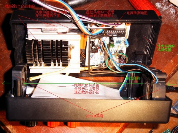

 楼主| 发表于 2008-11-25 19:36 | 显示全部楼层
裸了
裸了.....
呵呵,里面就没外面好看了
呵呵,里面就没外面好看了
发表于 2008-11-25 19:46 | 显示全部楼层
看来盒子不小哦!5cm风扇立放
对于您的“风道”设计,很有兴趣!
能否“分解”上图说明之?
图示文字,不很清楚。

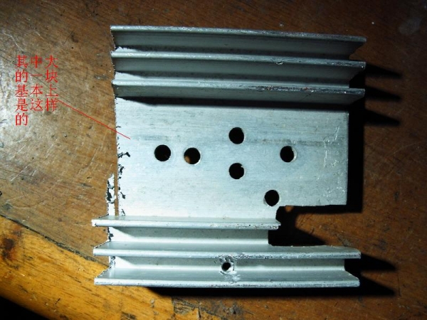

发表于 2008-11-25 19:50 | 显示全部楼层
请教
另外,两个散热器“合”起来?
怎么样“合”的?

原帖由 无锡风 于 2008-11-25 19:46 发表 https://www.yleee.com.cn/BBS/images/common/back.gif
对于您的“风道”设计,很有兴趣!
能否“分解”上图说明之?
图示文字,不很清楚。
还是用图来说

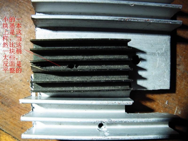

原帖由 无锡风 于 2008-11-25 19:50 发表 https://www.yleee.com.cn/BBS/images/common/back.gif
另外,两个散热器“合”起来?
怎么样“合”的?
大的觉的漏风,小的觉着小了点,只是就地取材,简单的把2个散热器用螺丝“装”在一起了,呵呵,让您老见笑了。
