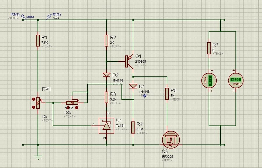

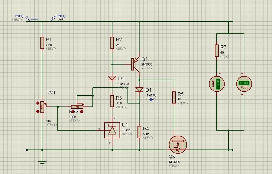

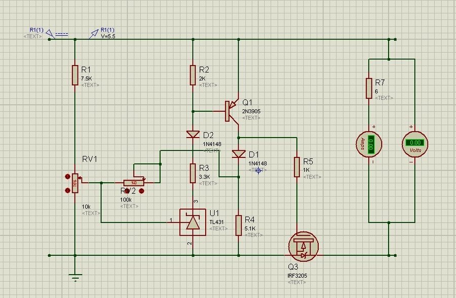

发表于 2012-12-25 10:26 | 显示全部楼层
仿真通过。
6V1A电流时,电压有所下降
6V1A电流时,电压有所下降
5.5V时已关断
5.5V时已关断
6V0.1A时,电压没下降
6V0.1A时,电压没下降
