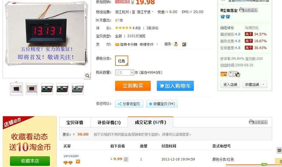

 楼主| 发表于 2012-12-24 22:43 | 显示全部楼层
回复 6# ewhz
产品精度到底如何,也不好下结论 没有更高级的表,也没有说服力,反正和五位的电子负载相比很准的。
背面那个芯片很白菜,stm8s003 很清楚 一个8位单片机。
发表于 2012-12-24 23:15 | 显示全部楼层
全线性对比一下才知道好不好,只对比了两处电压完全没有说服力。
发表于 2012-12-25 00:51 | 显示全部楼层
这种十几元的表头一般都是用单片机自带10位AD的也就1024点比个三位半也就是2000点万用表还差!十几元钱的东西不相信会用独立AD!还是不要做太大指望了!
发表于 2012-12-25 02:47 | 显示全部楼层
10位ADC,1024,按理论,0-33V量程ADC能分辨到0.032V,还得留点裕量,末位数就没啥意义了。
楼主的改法,表的量程是0-33A,只是取样电阻发热和压降的限制,只用到3A的量程,ADC也是只能分辨到0.032A
我记得ATMEL的资料里提到过可以通过牺牲采样速率来提高采样精度,叫什么“过采样和抽取”,应该所有单片机都可以用。引入1LSB以上的噪声,再通过4^n次采样,让ADC的精度提高n位,只是不知道这个表头里有没有用到。
发表于 2012-12-25 07:15 | 显示全部楼层
人家这个估计是带外置ADC的.
靠过采样从10位提高到15位,哪能那么容易?
发表于 2012-12-25 08:34 | 显示全部楼层
作为仪表,精度、线性。稳定性比高分辨率重要多了
 楼主| 发表于 2012-12-25 08:37 | 显示全部楼层
回复 16# snoopy8008
   过采样ad需要特快的速度 到15位以上精确测量不太可能,产品板子上面采样是先经过6脚芯片,再到单片机的,一定是独立的高位ad,如果商家都弄个10位ad插上洋葱装大象,那么中国这个市场还真是彻底乱了,昨晚搜了一晚上设备,如果用小阻抗采样电阻加高精度运放是可以完全到30.000a的,但是不知道用啥东西校准啊。电子负载也就这个精度,等精度没办法精确校准。
