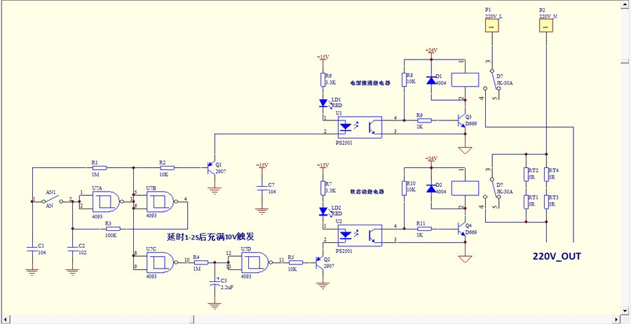

延时启动部分重新设计,改为施密特触发器,可靠性很好,3 ~ 15V之间电压均可正常工作:
3AG1 发表于 2012-5-5 21:50 https://www.yleee.com.cn/images/common/back.gif
3AG1您好!
我想用这个电路完成这个功能,您看怎样实现它比较可靠。
做一个快速1按键(轻触)电源软启动电路,按下按钮继电器1吸合接通电源,1-2秒后继电器2(触点与软启电阻并联)再吸合。从而实现大功率软启动工作。
我用555做,但是功耗稍大,软启动用RC延时但是继电器吸合不干脆,容易打火。
回复 1 0
发表于 2012-11-16 18:18 | 显示全部楼层
回复 234# hulidiy
我画了这个电路,只是用软件做了仿真,请您帮忙看看
回复 1 0
 楼主| 发表于 2012-11-17 17:32 | 显示全部楼层
回复  hulidiy
hulidiy 发表于 2012-11-16 18:18 https://www.yleee.com.cn/images/common/back.gif
    为什么要把光耦接到Q1  Q2 的发射极?接到集电极不好吗?
电路其他问题没看出来,应该可以使用,只是电路复杂了些,其实直接用24V电源,不用15V辅助电源,使用分立件成本更低,电路也比较简单。
回复 2 0
 楼主| 发表于 2012-11-17 17:37 | 显示全部楼层
使用分立件的电路,可以用下面的电路组合:
18 ~ 30V 电压下的单按键电子开关电路:
继电器上电延时启动电路:
回复 1 0
 楼主| 发表于 2012-11-17 17:40 | 显示全部楼层
把上面两个电路组合在一起,就是你要的软启动电路,按下按钮继电器1吸合接通电源,2秒后继电器2再吸合。
回复 2 0
发表于 2012-11-19 00:22 | 显示全部楼层
非常感谢您的建议。
搭了个您这个图,有点不太满意,开关不太灵敏,受三极管Q1\Q2的HFE影响,Q1开启不太好,后来加入一个B647组成PNP达林顿形式,开启才较满意,慢启动吸合也不够干脆。
由于自己玩,用在音响功放的电源软启动。
修改了下我那个配和您的电子开关电路(实际我用的是74HC04)效果很好,启动和慢启动两个继电器吸合都很干脆。
回复 0 1
 楼主| 发表于 2012-11-19 12:56 | 显示全部楼层
非常感谢您的建议。
搭了个您这个图,有点不太满意,开关不太灵敏,受三极管Q1\Q2的HFE影响,Q1开启不太好 ...
hulidiy 发表于 2012-11-19 00:22 https://www.yleee.com.cn/images/common/back.gif
    如果开关不灵敏,说明你用的三极管放大倍数太低,驱动两个继电器根本就不需要使用复合管。
这个开关电路里的三极管我是按照 hFE > 100 设计的,实验时使用的三极管一般都是A1015Y 或 C1815Y,C1815GE之类的,放大倍数一般大于150。
R2阻值为10K,24V电压下Q1 的基极电流大于2mA, 两个继电器都吸合时,实际输出电流< 60mA,Q1上的压降小于0.2V。
如果你找不到高放大倍数的三极管,也可以成比例的减小R1 / R2 的阻值,增大Q1 的基极电流。
使用74HC04做软启动电路,需要增加一个3 ~ 5V 的辅助电源,电路相对复杂。如果可以共地,就不需要使用光耦,可以直接用NPN三极管驱动24V继电器。
回复 1 0
