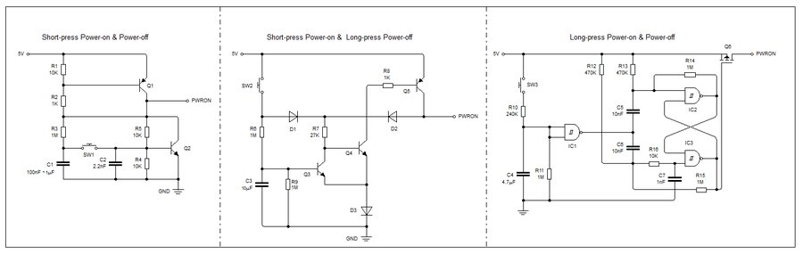

发表于 2012-9-17 13:14 | 显示全部楼层
三哥,我整理了与我需要契合的的你的方案
第一个原理我大致了解了,
第二个和第三个的原理你能简单介绍下吗
如果有什么风险或缺点也麻烦你点拨下
非常感谢!
回复 1 1
 楼主| 发表于 2012-9-18 13:29 | 显示全部楼层
三哥,我整理了与我需要契合的的你的方案
第一个原理我大致了解了,
第二个和第三个的原理你能简单介绍 ...
bobbygang 发表于 2012-9-17 13:14 https://www.yleee.com.cn/images/common/back.gif
    上面图中的第二个电路增加了一个有延时的施密特触发器,短暂按下开关时,C3上的电压达不到翻转电平,Q3截止,Q4导通,Q5也导通,负载得电。当开关按下一定长的时间后,电容上的电压达到翻转电平,Q3导通,Q4截止,Q5也截止,电子开关相当于关闭。
这个电路与第一个电子开关有同样的缺点,就是负载电路不能有滤波电容,否则无法可靠关闭。
第三个电路属于高可靠的电子开关,双稳态触发器前面增加了一个有延时的施密特触发器,每次操作时,必须按下一定时间,电路才会动作,短时间的按下开关电路不会有反应,防止无意中的触碰误触发。
第三个电路负载电路可以有滤波电容,适用于各种负载。

发表于 2012-9-18 16:32 | 显示全部楼层
三哥,非常感谢你的回复!
我的应用应该不接滤波电容,直接接芯片内部的开关栅极
方案三虽然可靠但是成本太高了,我算下来整体要4块多人民币了估计,
有没有折衷一点的,
或者你给的PMOS有没有可以替换的别的型号
再次感谢,等待你的回复!
回复 1 0
 楼主| 发表于 2012-9-19 07:54 | 显示全部楼层
三哥,非常感谢你的回复!
方案三虽然可靠但是成本 ...
bobbygang 发表于 2012-9-18 16:32 https://www.yleee.com.cn/images/common/back.gif
    看你的电路选型,似乎不希望按下开关电路立即动作,要延迟一段时间再反应。
方案3的成本没那么高吧?淘宝上4093大约在0.5 ~ 0.7元间,至于PMOS场管,要看你的输出电流大小,如果负载电流很小,可以用Si2301,淘宝上我看了下,散卖最低价是0.15元,总的成本应该在1元以内。当初我买的2SJ653,也不过1块多钱。
不知道你的负载电流,如果小于100mA,可以用普通PNP三极管代替PMOS场管,像9012、8550之类的都可以。
回复 1 0
