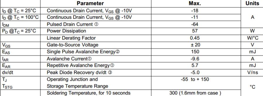

发表于 2014-6-3 09:57 | 显示全部楼层
3AG1 发表于 2014-5-30 13:46
PMOS场管最好用导通电阻小的,IRFR5505的导通电阻有点大。
请问PMOS导通电阻是不是越小越好,最大不能超过什么值比较合适?如果大了会造成什么后果?我是这样理解的:
mos工作在线性区:功耗P=UI,UI此时都比较大,P会很大,mos就会烧掉。这主要看所要用的电源的最大电压和加负载的最大电流情况,与导通电阻无关
mos工作在饱和区:功耗P=电流平方*导通电阻
所以假如我使用IRFR5505,输入电压7.5V,加入负载最大电流2A,线性时P=7.5*2=15W<57W;饱和时P=2*2*0.11=0.44W;
所以感觉导通电阻满足要求。请问是不是我哪理解错了?
回复 1 0

 楼主| 发表于 2014-6-3 11:20 | 显示全部楼层
让我一个业余玩家回答你的这些问题,很让我费脑细胞啊!
只能尽力回复了,这些东西应该在教科书里都有吧?像我这种没有正规学过电子技术、从没看过教科书的回答这类问题不敢保证回答正确。
回复 1 0
 楼主| 发表于 2014-6-3 11:26 | 显示全部楼层
枫飞 发表于 2014-6-3 09:57
请问PMOS导通电阻是不是越小越好,最大不能超过什么值比较合适?如果大了会造成什么后果?我是这样理解的 ...
PMOS导通电阻越小损耗越低,0.11欧导通电阻通过2A电流,压降就是0.22V,功耗0.44W。
如果你不在乎这点压降,用IRFR5505也可以。
回复 1 0
