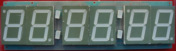

<P><FONT size=4>&nbsp;&nbsp;&nbsp;&nbsp;&nbsp;&nbsp;&nbsp;&nbsp; 看看我安装好的,6LED_2.3寸 数码管(绿色)时钟——正面图: </FONT></P>
<P><FONT size=4> 6LED_正面.jpg &nbsp;</FONT></P>

 楼主| 发表于 2008-11-23 09:40 | 显示全部楼层
说明一下
<P><FONT color=blue size=4>&nbsp;&nbsp;&nbsp; 1、2.3'绿色数码管的“段”,是由多个LED串联组成的;因此,在点亮电流5mA左右,每个“段”的电压降,就差不多是9V了(红色的要低差不多1V);所以,该时钟的供电电压需要在“12V”的规格(供电电流在0.2A的水平); </FONT></P>
<P><FONT color=blue size=4>&nbsp;&nbsp;&nbsp; 2、原PCB的供电电压输入端,是“整流桥”输入方式,可以允许交直流电源输入;不过,如果输入电压没有“预稳压”,显示因为有纹波干扰会有“水纹闪烁”现象;采用一般性的12V开关稳压电源、直接输入,就可以“毫无闪烁”了。 </FONT></P>
<P><FONT color=blue size=4>&nbsp;&nbsp;&nbsp; 3、原PCB的电路设计,共阳数码管的“位驱动”,是NPN三极管的“发射极输出”驱动方式,输出三极管难以达到“饱和状态”,影响数码管在12V额定电源电压下的最大亮度(当然,采用更加高的电源电压、譬如15V,就另当别论);</FONT></P>
<P><FONT size=4><FONT color=blue>&nbsp;&nbsp;&nbsp; 4、可以通过修改“位驱动”为使用PNP三极管的“集电极输出”驱动方式,使输出三极管达到“饱和状态”——当然,需要在硬件和软件两方面“同时改动”;</FONT> </FONT></P>
<P><FONT size=4><FONT color=blue>&nbsp;&nbsp; 5、实践证明,改动的效果非常明显:</FONT><FONT color=blue> </FONT><FONT color=blue>在其他情况(电源电压12V、段限流电阻30、二手绿色数码管)保持不变的情况下,总的供电电流、大概由140mA(亮度不够)增加到180mA的水平,绿色数码管显示亮度明显增加,完全可以满足“实用”要求!</FONT> </FONT></P>
<P><FONT color=#0000ff><FONT size=4>&nbsp;&nbsp; 6、需要降低数码管的显示亮度,则是很方便的。</FONT> </FONT></P>
