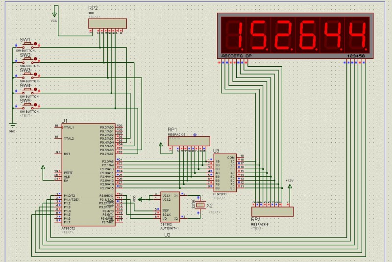

8550三极管,再“外加”基极的限流电阻,请问限流电阻用的多大的呢?谢谢!
 楼主| 发表于 2009-2-24 17:09 | 显示全部楼层
<P>
原帖由 <I>changlu</I> 于 2009-2-24 00:12 发表 <A href="https://www.yleee.com.cn/redirect.php?goto=findpost&amp;pid=4025&amp;ptid=207" target=_blank><IMG alt="" src="https://www.yleee.com.cn/images/common/back.gif" border=0></A> 8550三极管,再“外加”基极的限流电阻,请问限流电阻用的多大的呢?谢谢!
</P>
<P>&nbsp;</P>
<P><FONT color=blue>我使用的是1K。</FONT></P>
<P><FONT color=blue>几百欧姆到几千欧姆的宽范围取值,均可。</FONT></P>

 楼主| 发表于 2010-3-11 17:48 | 显示全部楼层
找到 电路图,上传。
6LED_clock Sch.pdf (39.6 KB, 下载次数: 512)
老沈的这个钟我也做了一个,很不错!我把秒位的2个数码管改为1.8寸的红色。  觉得更醒目。
但是有一个弱点,就是走时会快很多啊!  一个月要快20来分钟。。。
请问能调整一下吗?版主?
HEX
老沈6LED钟.rar (1.92 KB, 下载次数: 378)
仿真.JPG 仿真
