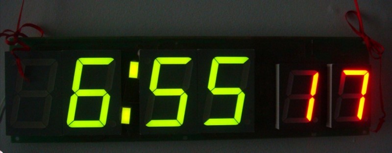

6LED数码管时钟——我的实践

发表于 2010-4-5 19:25 | 显示全部楼层
走时不准检查1302晶振。。
 楼主| 发表于 2010-4-6 07:12 | 显示全部楼层
走时不准检查1302晶振。。
天风雪雨 发表于 2010-4-5 19:25 https://www.yleee.com.cn/images/common/back.gif
正解
发表于 2010-4-14 19:35 | 显示全部楼层
正解
无锡风 发表于 2010-4-6 07:12 https://www.yleee.com.cn/images/common/back.gif
    我看了版主画的原理图,32.768K配的晶振是10P的,
我找不到,就焊了2个6P的。不知是不是这个的原因的?
 楼主| 发表于 2010-4-14 20:14 | 显示全部楼层
我找不到,就焊了2个6P的。不知是不是这个的 ...
sundey 发表于 2010-4-14 19:35 https://www.yleee.com.cn/images/common/back.gif
改变两个电容器的电容量,可以微调时钟的走时精度:
电容量变大,时钟会偏向于“慢”;
电容量变小,时钟会偏向于“快”。
今天的【一乐】,怎么会如此的“慢”,半天都上不来???
发表于 2010-4-14 20:58 | 显示全部楼层
电容量变大,时钟会偏向于“慢”;
电容量变小, ...
无锡风 发表于 2010-4-14 20:14 https://www.yleee.com.cn/images/common/back.gif
    难怪!   谢谢!  哪天PCB发回来我请老沈送几个10P的电容。。。。
 楼主| 发表于 2010-4-14 21:44 | 显示全部楼层
sundey 发表于 2010-4-14 20:58 https://www.yleee.com.cn/images/common/back.gif
不一定是 10P的电容、是最合适的哦!
需要时间,进行反复调配,才能达到“合适”的电容量......
楼上的描述,只是提供了一个“通常”的情况。
不能“教条主义”
发表于 2010-4-26 07:49 | 显示全部楼层
老沈的这批晶振真的很准啊!  这个钟换上新晶振+2个12p,已经3天了,误差基本还是0。
早知道应该多买几个啊!
