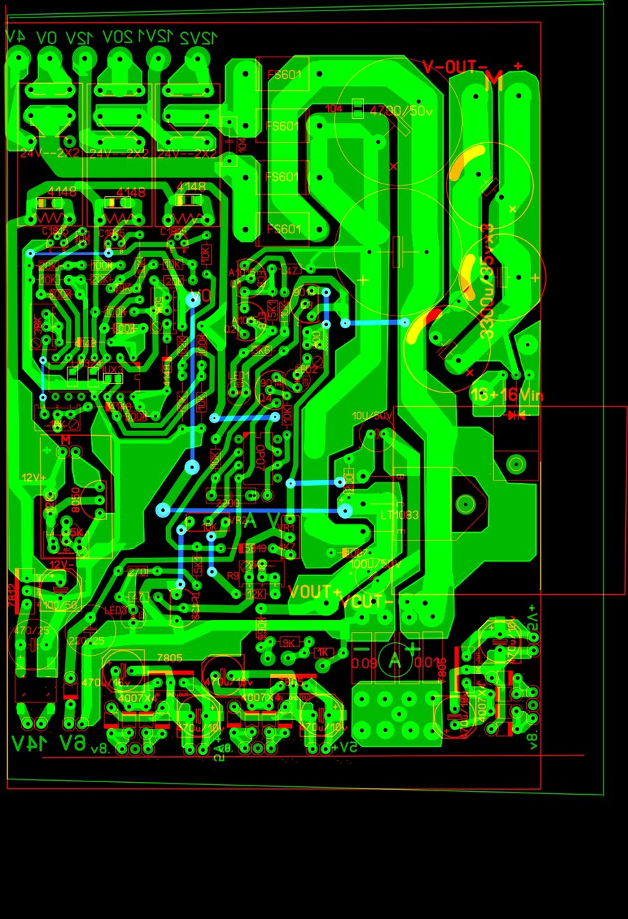

很抱歉,昨晚论坛一直无法上传和回复。
谢谢您的指点!
继电器是采用单独绕组全波整流。
稳流部分我确实没有底,等网友的经验再作调整。这部分我留了一些余地,不知合适否?
上传我的PCB图,请您及大家指教。

    抱歉,昨晚论坛出问题,无法回复和上传。貌似怠慢了。
    图已上传,除3AG1电路外,加了温控风扇电路及三个5V电路、7107电压表的分压电阻、0.01+0.09欧的分流电阻位等。请指教。
    这个板子是按我的机壳设计的,没有安装孔,是依靠LT1083的散热板固定在机壳的铝底板上的,PCB的两边是插入机壳的侧壁槽内的。板的右边有空间,加了全波整流供18V电钻使用,其实这部分从上到下整个可去掉,此时不算安装孔有效面积为88X150mm。
    如您不嫌弃,我可送您一块板。菜鸟等您的制作经验呢。

谢谢您能送我电路板。给个地址我汇邮费给你,能寄挂号信或发平邮是最好,便宜,如不方便,发快递也可。我的收件地址明天或后天给您留言。
我现在是手机上网,pCB图看得不太清楚。就我个人而言,1083需要外移,这样,切去18V电钻部分,1083就能靠边直立安装了,能方便将1083安装到大散热器上……
回复 1 0

发表于 2013-3-9 22:21 | 显示全部楼层
R6 120电阻上要并一支IN4002
回复 1 0

发表于 2013-3-9 23:08 | 显示全部楼层
RE: LT1083制作0 ~ 33V可调稳压电源
jyc1 发表于 2013-3-9 22:38 static/image/common/back.gif
您把地址告我即可。发平邮邮费就不必给了。
您再仔细看看----
好的,地址已发送,谢谢了!
这块板是您按手上机壳尺寸设计的。
以我的思路,继电器切换电路与1083稳压电路的PCB板能分开是最好,这样,安装更灵活,稳压部分如需重作,工作量也小了……
回复 1 0
