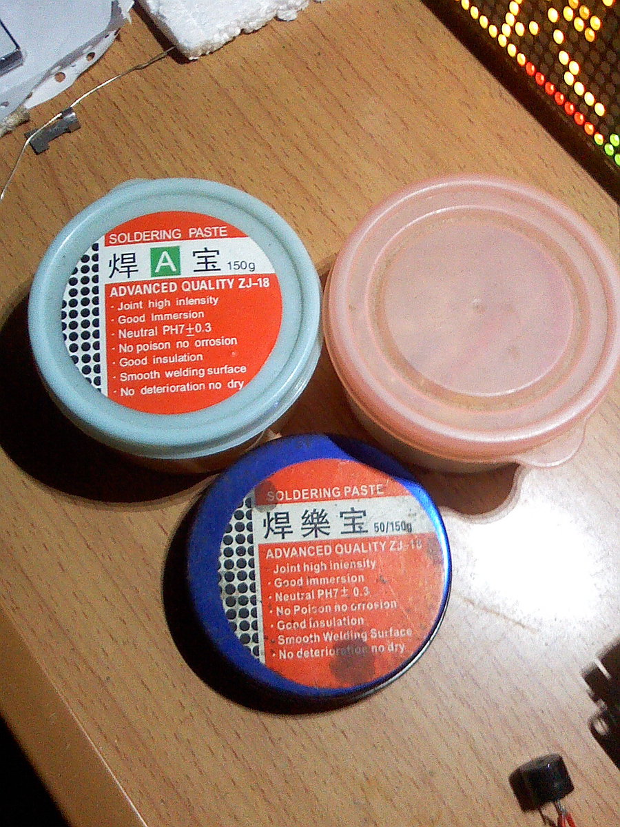

热风枪拆ic到底是加助焊剂松香还是加锡
 楼主| 发表于 2013-1-15 19:27 | 显示全部楼层

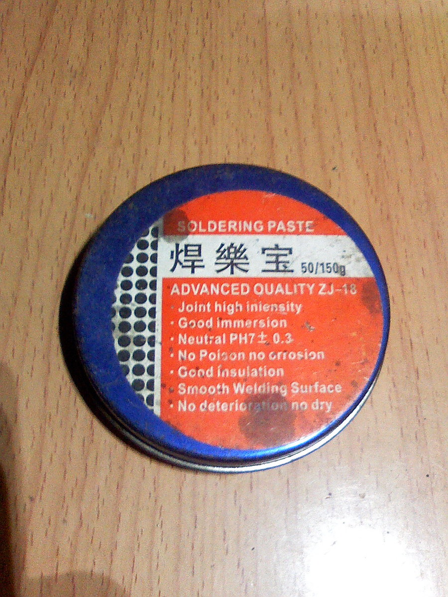

有人说焊宝就是酒精融化的松香啊?这到底用啥好呢?375度吹无铅,温度高了点哈?

根据情况,松香和焊锡都加过,焊盘太脏或氧化加点松香,如加焊锡俺用烙铁加
发表于 2013-1-15 19:48 | 显示全部楼层

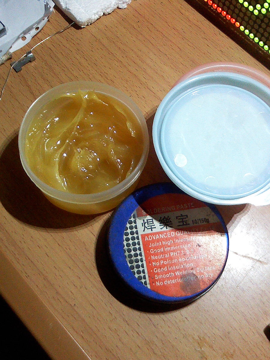

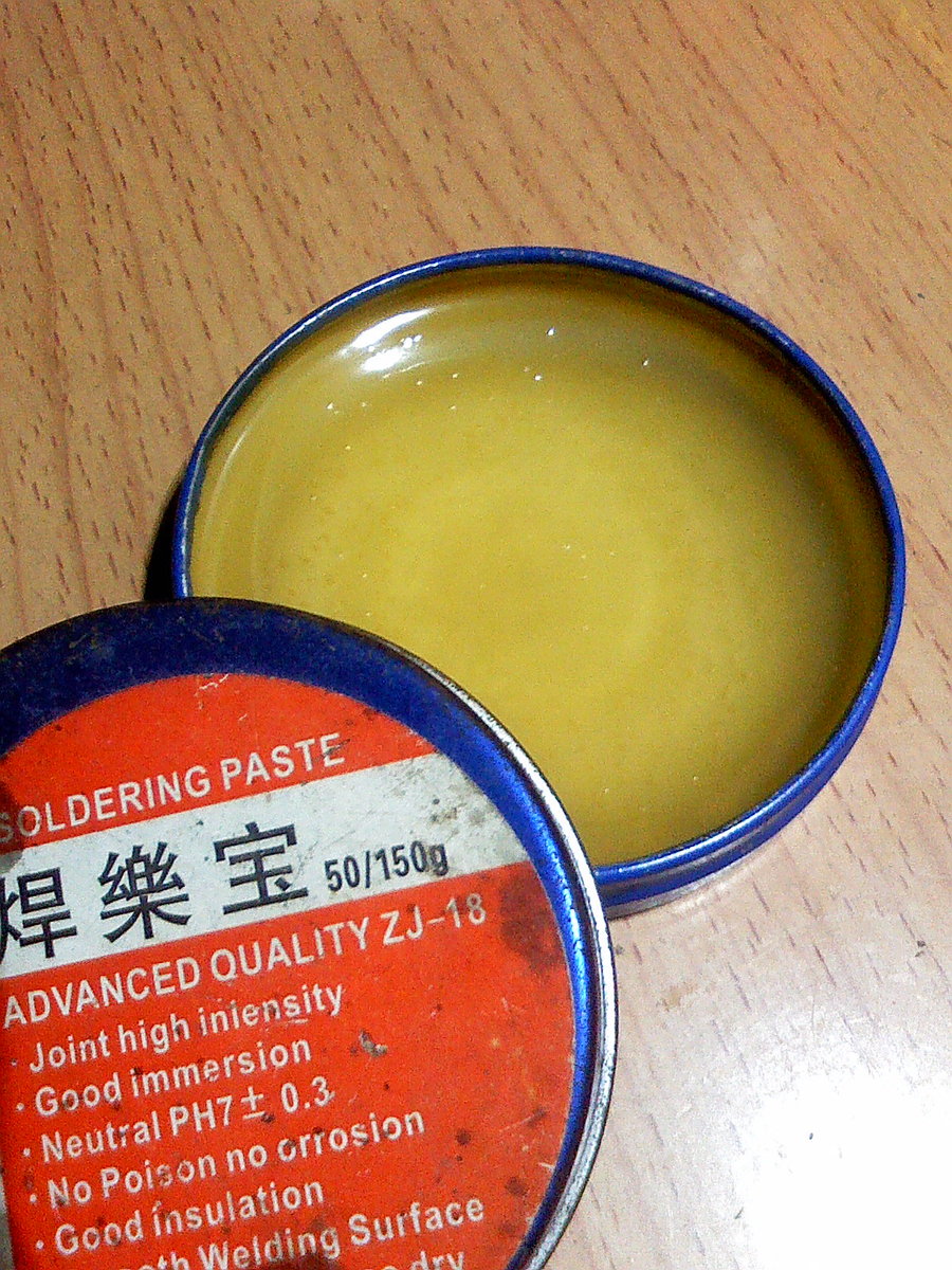

来啦,一直在用,很好用的。拆IC要风大温度低。
软软的,不是松香哦
软软的,不是松香哦
发表于 2013-1-15 20:00 | 显示全部楼层
再来,大瓶的。
发表于 2013-1-15 20:21 | 显示全部楼层
这个要看情况,我拆就什么助焊剂都不用。温度开高点,420度以上,风速要调大一点,风嘴离目标远点,这个凭感觉了
