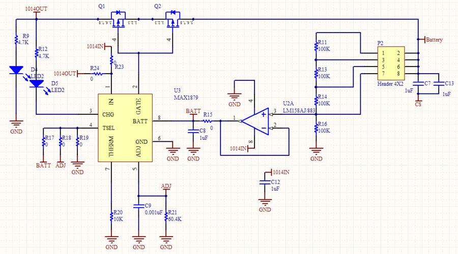

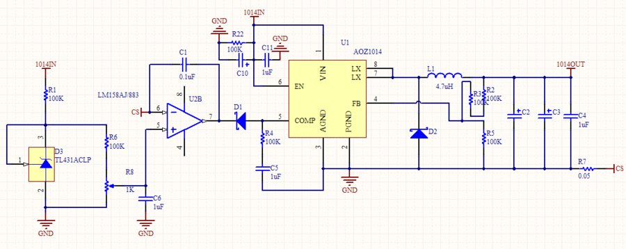

之前用李老师的1879板子外加运放折腾过成功了.
https://www.yleee.com.cn/thread-14759-1-1.html
这次开PCB,加上前级恒流,用AOZ1014.
放假回家,没电池没电源啥都没有,测试不了,现请各位坛友测试.
请无视原理图上的阻值和电容容量.
 楼主| 发表于 2013-1-20 22:34 | 显示全部楼层
如果多人报名测试我就去开PCB....
这个PCB邮费自负可以么?
