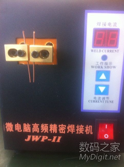

微电脑高频精密焊接机,用来专门点焊手机,笔记本等电池设备.
品牌型号:VIPTEK JWP-11

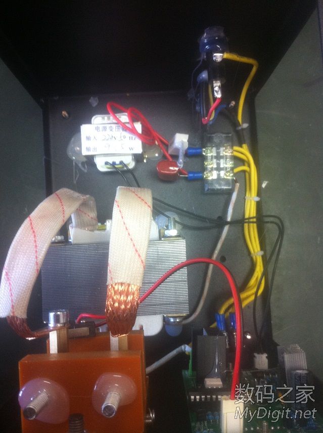

发表于 2013-1-26 11:53 | 显示全部楼层
能不能帮忙量下变压器的尺寸

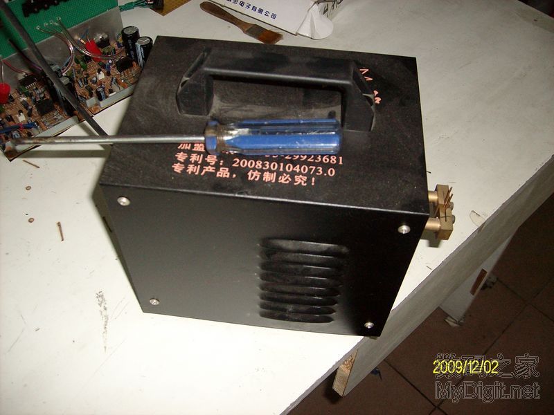

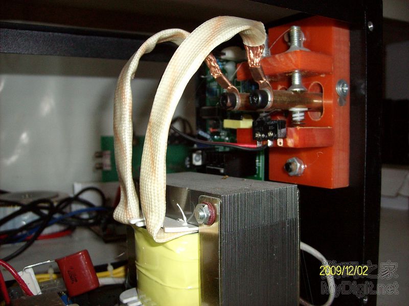

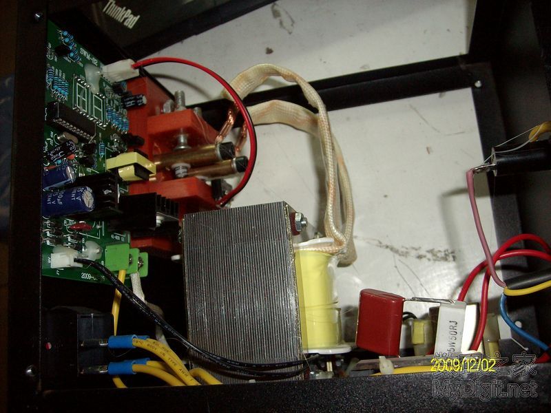

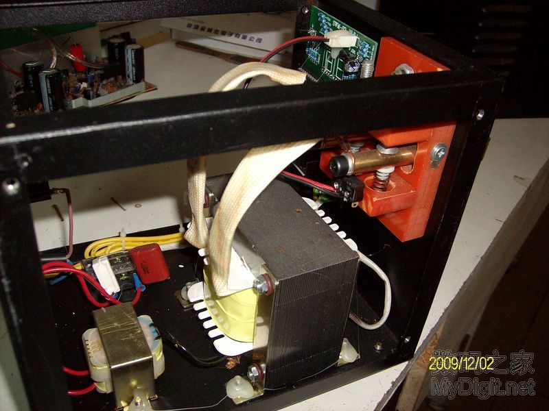

 楼主| 发表于 2013-1-26 16:42 | 显示全部楼层
另一个人拆的,手机拍的不太清楚。

工作原理
一、 工作原理
QT-15手提式精密点焊机系采用双面双点过流焊接的原理,工作时两个电极加压工件使两层金属在两电极的压力下形成一定的接触电阻,而焊接电流从一电极流经另一电极时在两接触电阻点形成瞬间的热熔接,且焊接电流瞬间从另一电极沿两工件流至此电极形成回路,不伤及被焊工件的内部结构。
二、 特点:
本机为上顶式交流脉冲双点点焊机,具有以下几大特点:
1、    外形美观轻巧。
2、    焊接痕迹美观,火花小,无发黑(电池不会因点焊后出现凹陷、流液的现象),完全克服锂电池点焊后出现低压和出水现象,是您生产组装电池的理想设备。
3、    控制电路采用可控硅放电的脉冲电路和数字程序控制电路。各项参数  均为数码化设置,因而参数调节直观准确。
4、    焊针的压力和两针的距离可独立调节,且调节方便,确保焊接压力稳定可靠。
5、    焊接开关是国内唯一采用的光电开关。
6、  独特的故障测试功能,可以自我诊断检修.
三、 适用范围
1、电线与导片间的连接    2、各类充电电池与0.03mm-0.5mm镍片连接    3、家用电器零件及导线焊接   4、各类高或低导电率金属及合金等   5、五金配件   6、铜类及铝类制品    7、不锈钢餐具外围配件结合  8、电子零件连接   9、灯泡脚焊接    10、表带扣的焊接
四、 主要技术参数
1、        输入电源:AC 220V±10% 50Hz±2Hz
2、        额定功率:1KVA
3、        焊接电流:0-99
4、        电极行程:20mm
5、        控制方式:双脉冲
6、        整机重量:6KG
7、        外形尺寸:L260×W160×H200(mm)

能不能帮忙量下变压器的尺寸
fujiachun 发表于 2013-1-26 11:53
    【转】帖,不过原帖以及回复中没发现尺寸,看那文字介绍上说1千伏安的。
几百瓦吧!
发表于 2013-1-26 16:49 | 显示全部楼层
回复 7# 社建电子
    多谢,能否帮忙问问原作者?我现在手头有500VA/300W   UPS的变压器(这个参数不知道哪里来的)还有个更大的UPS的变压器,想改个焊机,有不知道那个合适
