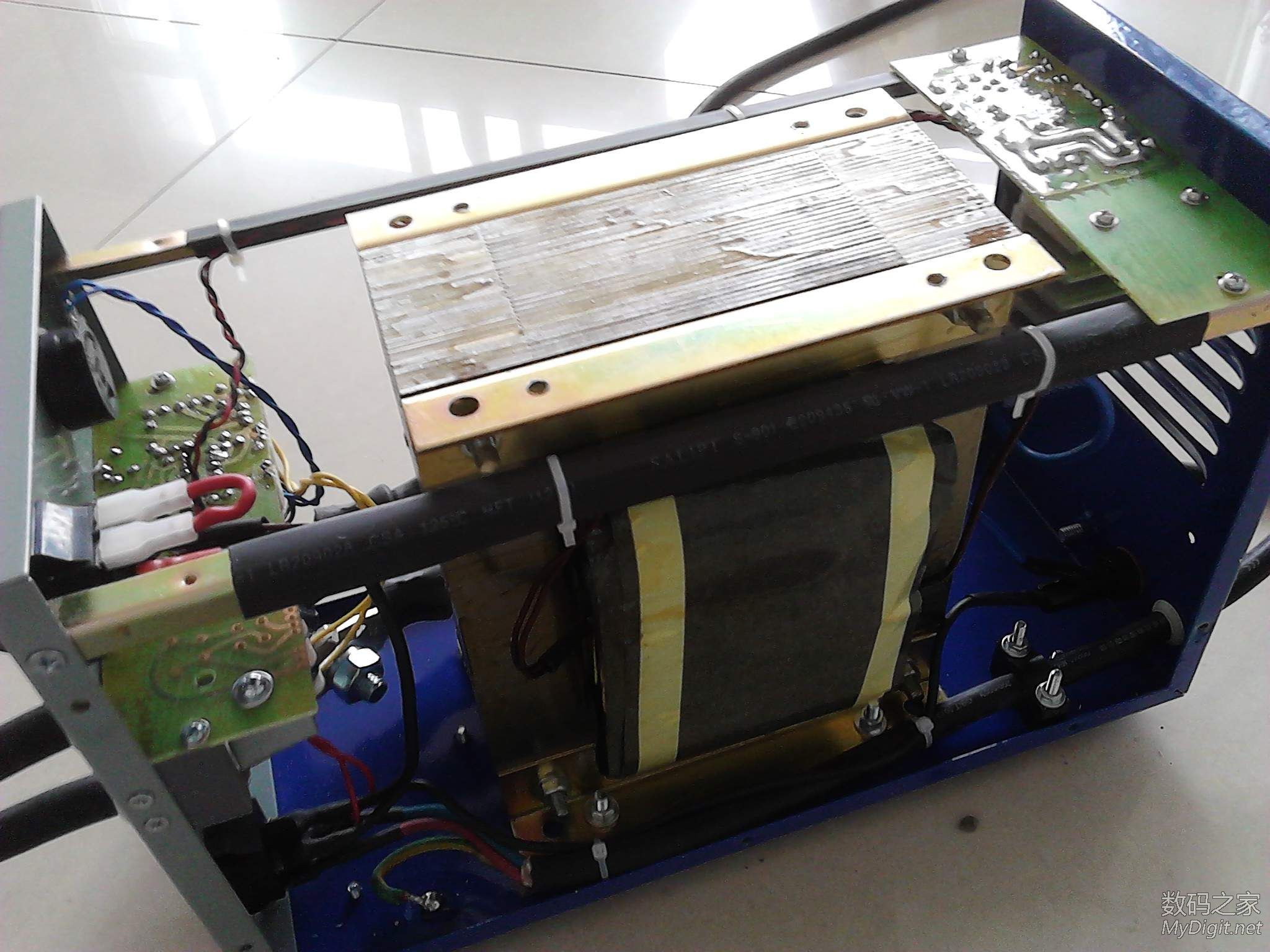

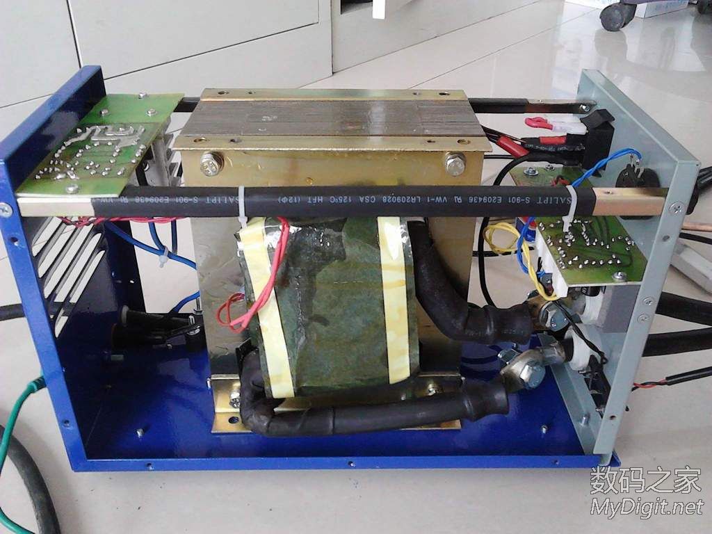

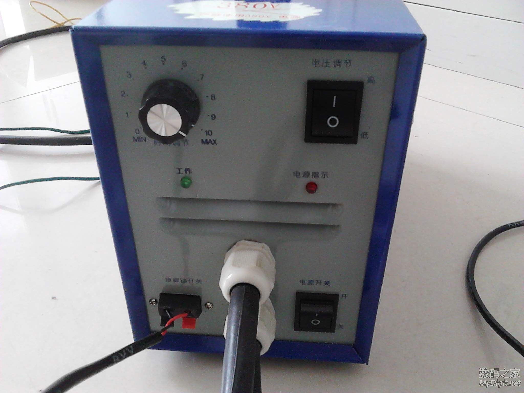

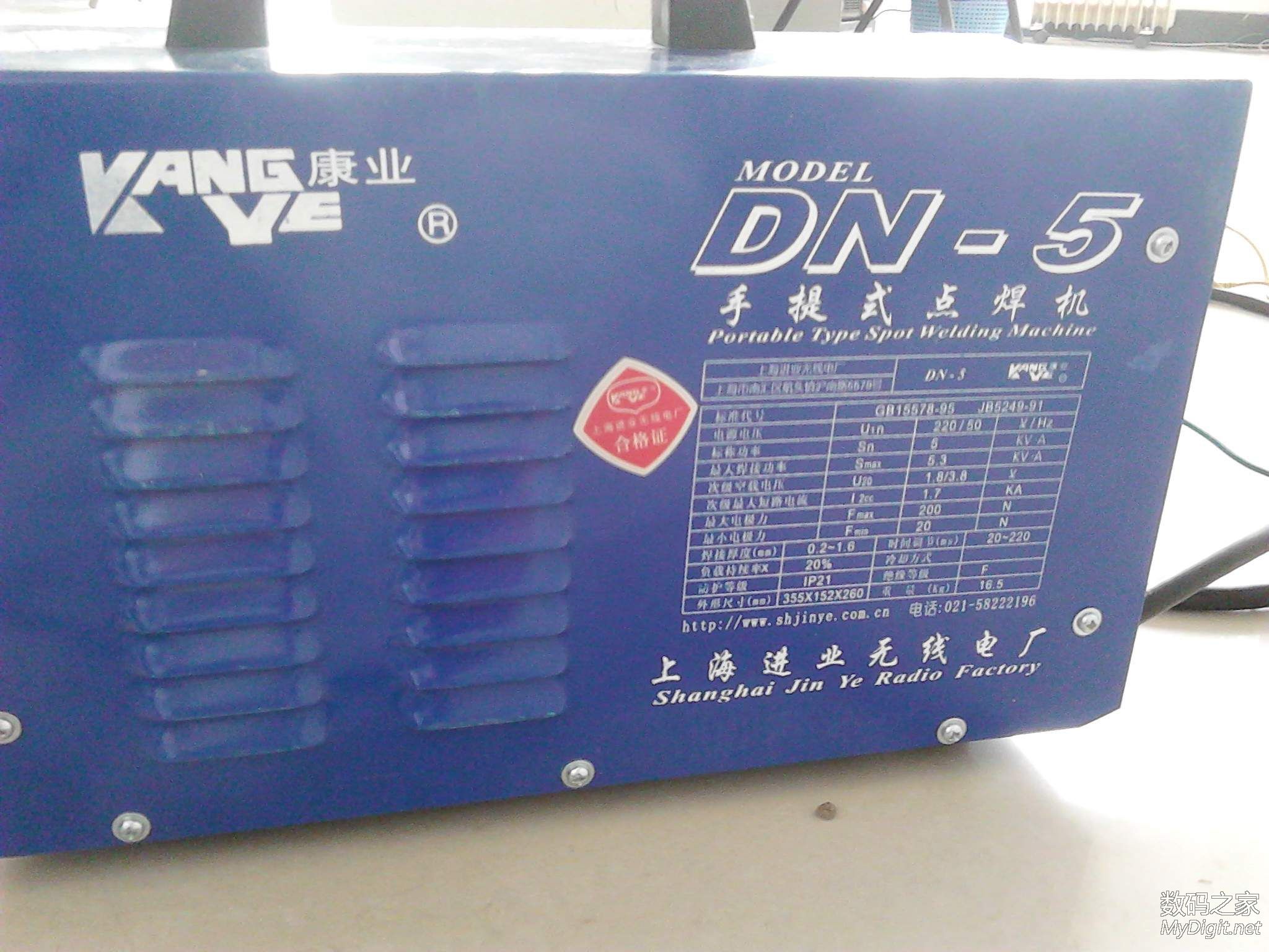

 楼主| 发表于 2013-4-26 17:07 | 显示全部楼层

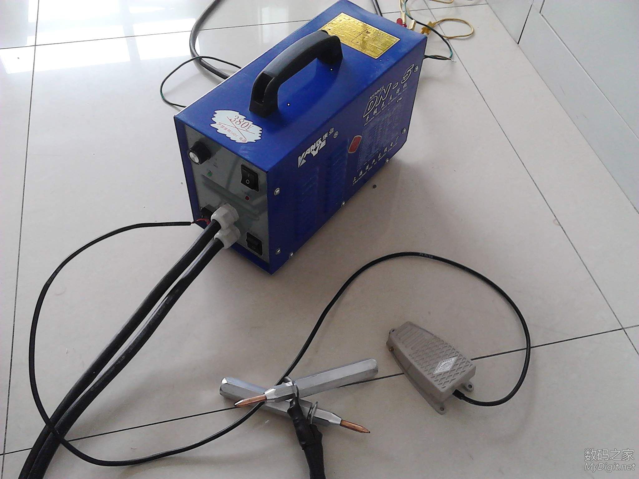

220v,单相电,5kVA,实测最大电流31安,办公室32安的墙壁空开,带两台台式电脑,未出现跳闸。16.5公斤,电源线1.5米,焊接线1.2米,脚踏开关1.2米(金属),焊接能力0.2-1.6毫米,焊接时间20-200毫秒,不带无限长焊接。
登录/注册后可看大图
所有主机、附件
侧面参数表
登录/注册后可看大图
开壳
开壳后的前面部分
登录/注册后可看大图
开壳后的上部
登录/注册后可看大图

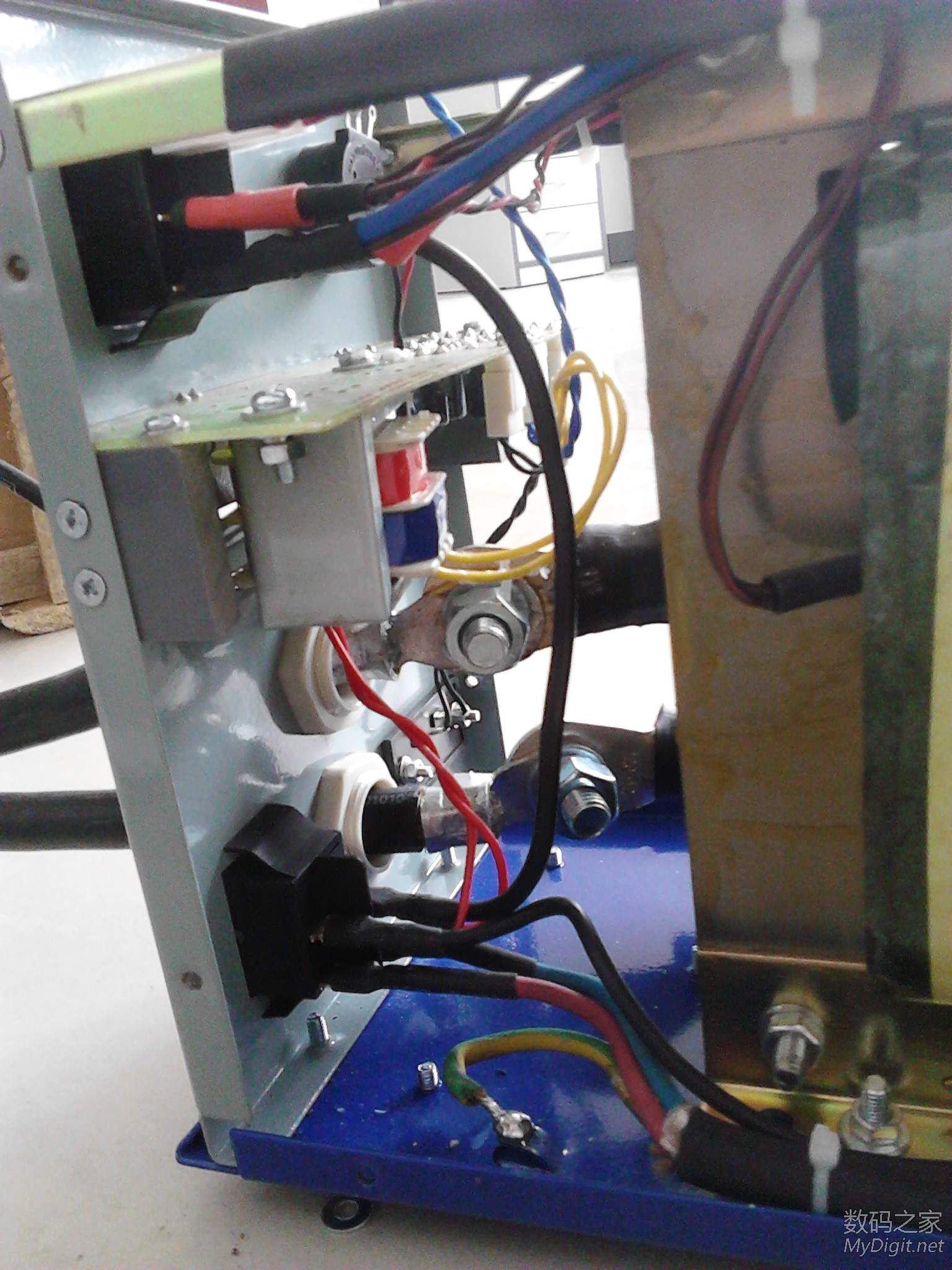

开壳后侧面
登录/注册后可看大图

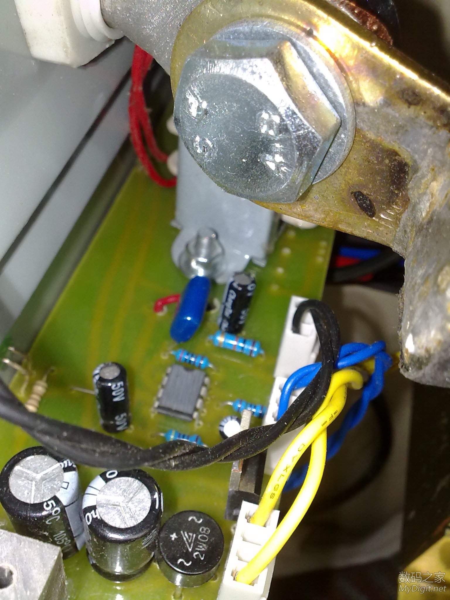

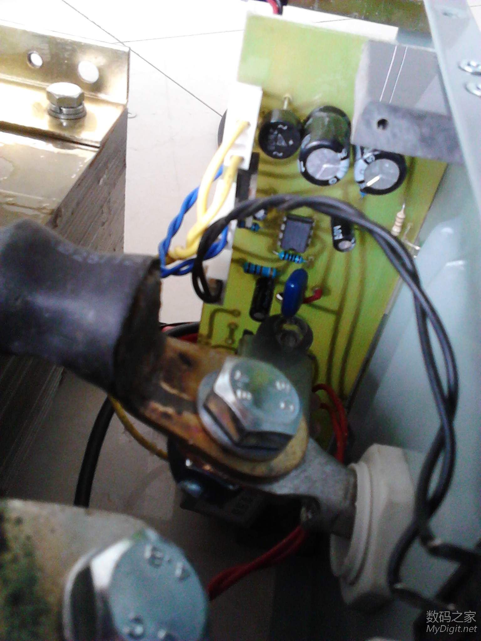

主电路板正面,芯片被打磨过,看不到型号,我猜是555,不知大家有何见解
登录/注册后可看大图

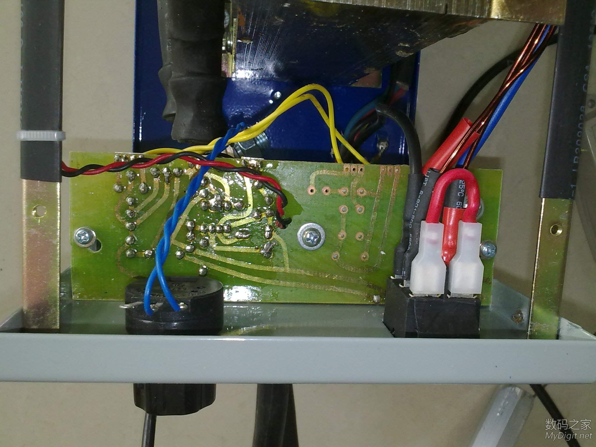

电路板背面
登录/注册后可看大图

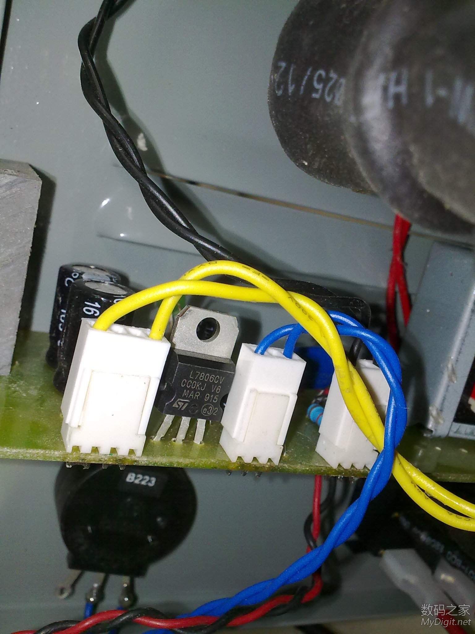

主电路板正2
登录/注册后可看大图
主电路板侧面
登录/注册后可看大图

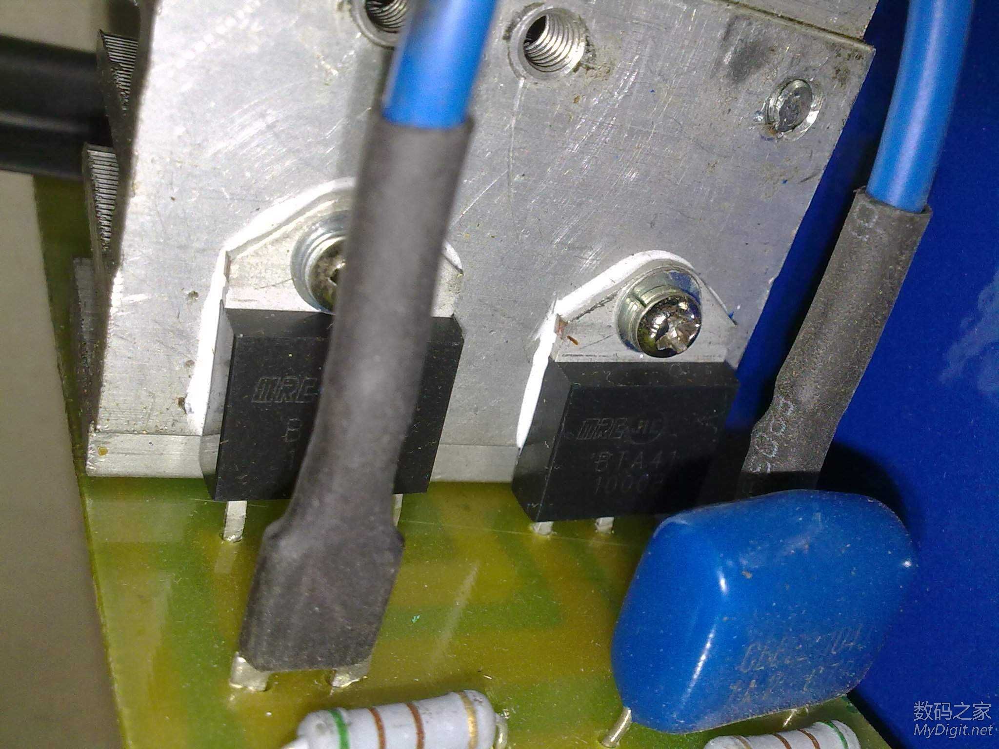

触发板
登录/注册后可看大图

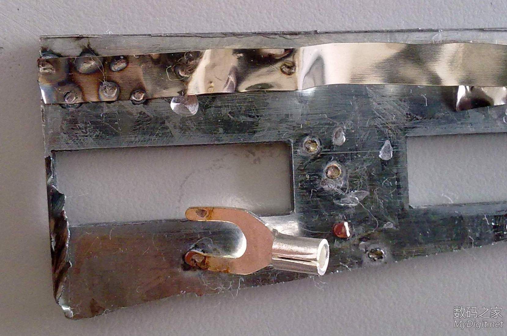

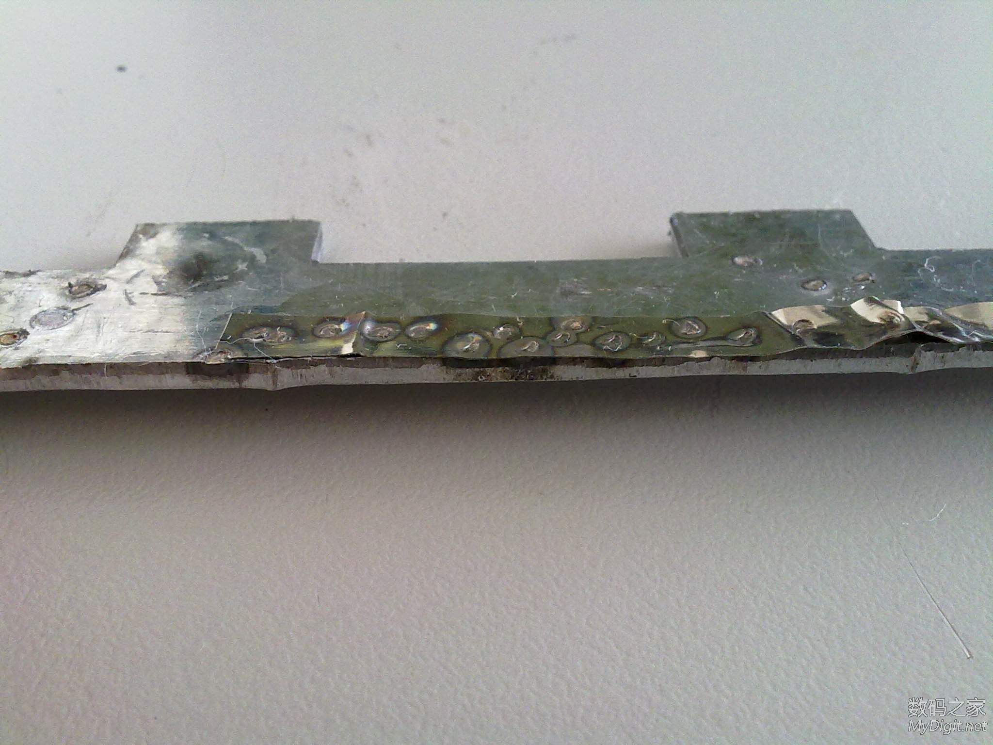

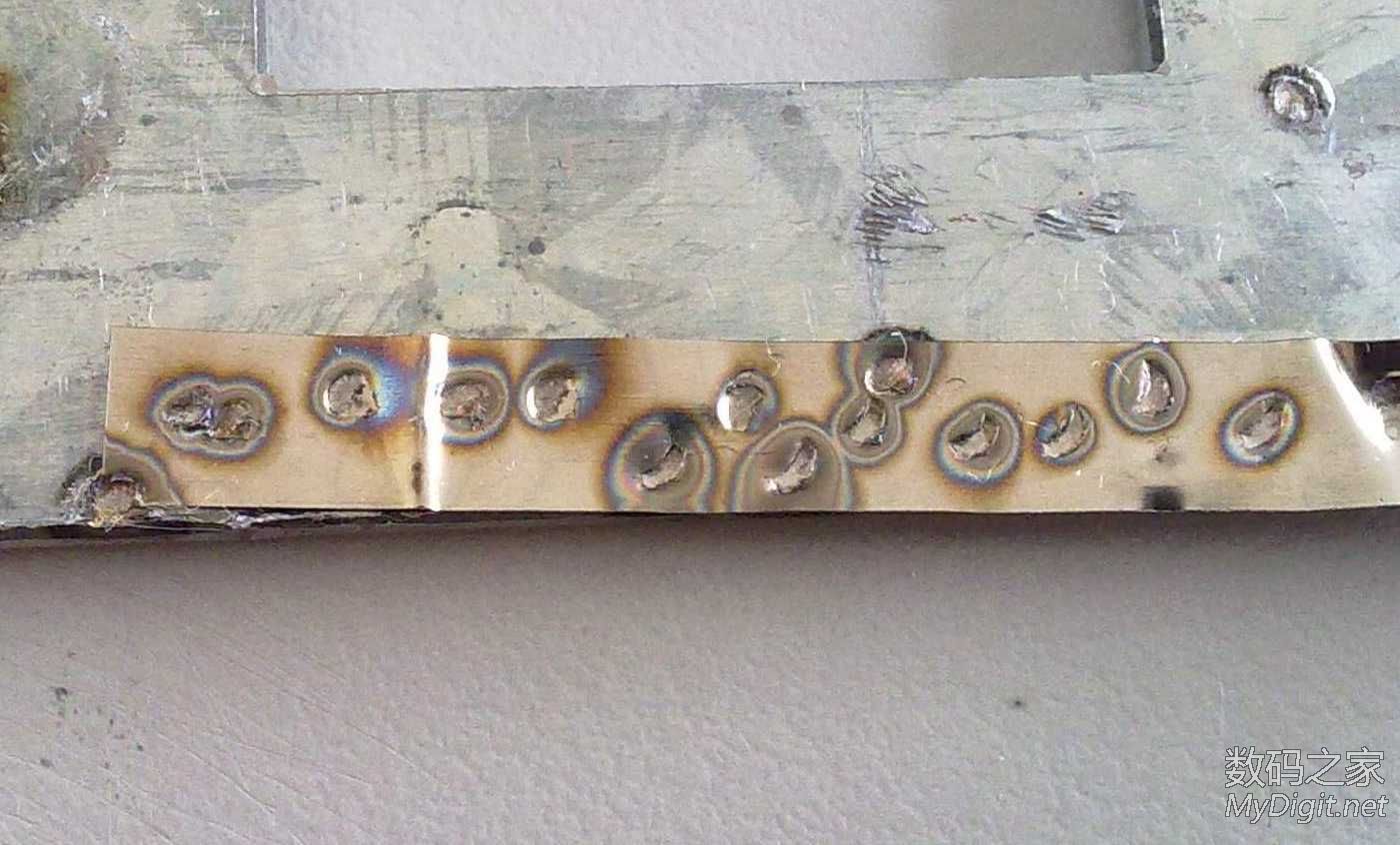

下图是焊接能力的一个测试,镀镍钢带是0.1*5毫米的;从左上往右上下两个点为一组,一共三个测试组,第一组为焊接时间在“10”的位置,实测一次电流23.8安;第二组焊接时间在“6”的位置,焊接电流30.8安,第三组焊接时间在“3”的位置,焊接电流24.2安;以上电流都是卡表测出的峰值电流。
登录/注册后可看大图
钢板厚度2毫米,1.5的冷压端子焊的很结实;本机有两种电压选择,以上测试都是使用高电压档,实测3.3伏以内,低电压档实测1.6伏以内,基本上什么都焊不住,也许薄金属皮在双面点焊可以焊住吧,我没做测试。18650焊了几个,用高压档,焊接时间“1”效果良好非常结实。
焊点正面
登录/注册后可看大图
焊点侧面,从侧面看一下焊接强度
登录/注册后可看大图
总结,电焊18650足够了,薄钢板铁皮也没问题,标称的1.6毫米焊接厚度应该可以达到,想在钢板上焊上一个螺母经测试始终无法完成,不知道通过人工干预延长电焊时间能不能提高焊接能力,对机器有没有损伤。此设备淘bao报价1800元左右,居然没有单片机,300元的小点焊机都有。值与不值大家各抒己见吧。有什么改造意见建议欢迎发表。

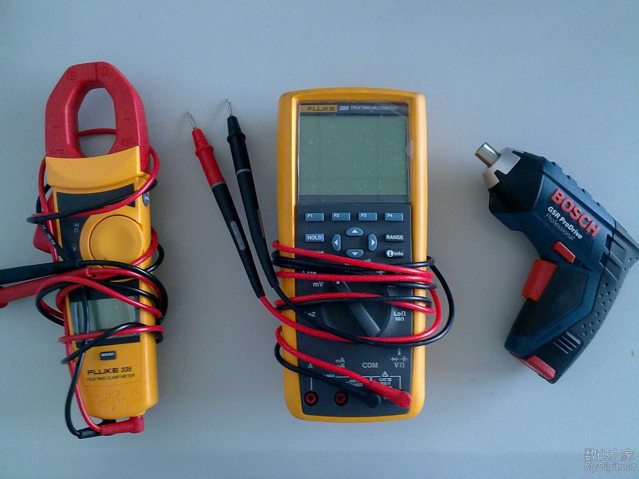

秀一下使用的工具
登录/注册后可看大图
