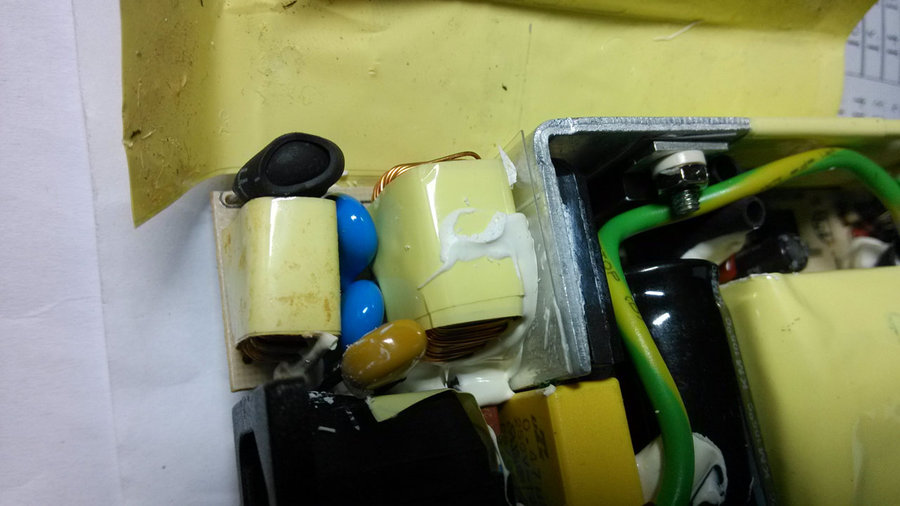

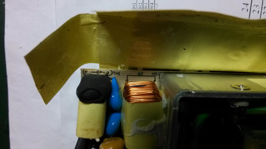

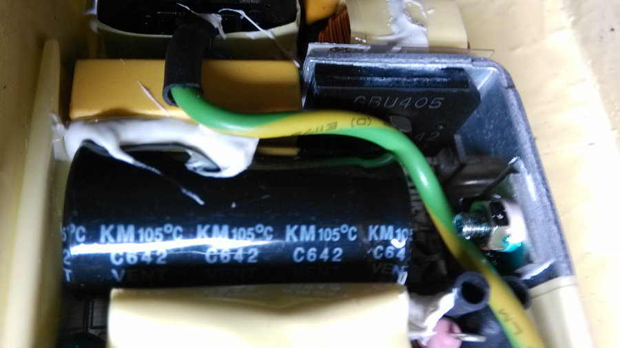

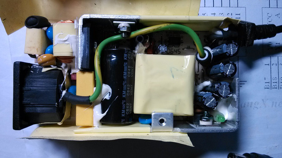

最近淘了个斯巴鲁车机听收音机和CD,用可调电源试机完美,要正式投入使用了需要12v电源
正好手头有个以前在坛友那打包收回来的开关电源是12v5A,忘了当时收的时候描述是好是坏了
现在上电电源指示灯不亮,没有输出,拆开看了,没发现明显烧的痕迹,想求高手指点一下如何排查故障
IMG_20130203_174046.jpg IMG_20130203_173901.jpg IMG_20130203_173917.jpg IMG_20130203_173925.jpg IMG_20130203_174008.jpg
需要看哪个部分照片,我可以拍,感觉此电源做工很不错,希望能够修好

指示灯是亮的,应该不难修,先测一下输出滤波电容两端有没有电压?
发表于 2013-2-3 18:19 | 显示全部楼层
指示灯不亮的话先查大电解,无电压的话查整流部分,有电压下降很快的话查输出是否短路,有电压下降很慢的话查功率管及驱动部分。

发表于 2013-2-3 18:32 | 显示全部楼层
保险,整流桥,开关管,电容
再看看有没有虚焊
有条件的话,最好用隔离电源(220V-220V)测试,自己修一下直接220V可能会放烟花。
没隔离电源用 48V以上直流开关电源也成

发表于 2013-2-3 18:34 | 显示全部楼层
先查保险,再查电容。
