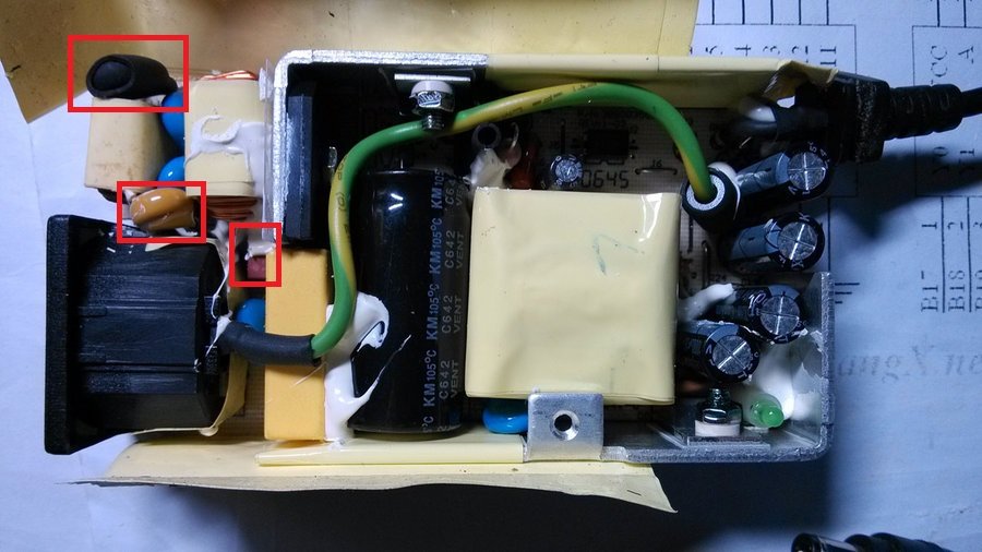

[T50表头] 请教开关电源问题

 楼主| 发表于 2013-2-3 18:47 | 显示全部楼层
回复 9# yleee
    老实说我也想到查保险了,不过没找到哪个是保险

发表于 2013-2-3 18:57 | 显示全部楼层
回复 12# slqin2418
    1302031758165c38d196b4afaf.jpg.thumb.jpg 保险应该是这三个中的一个……
发表于 2013-2-3 18:58 | 显示全部楼层
从输入一点点查!

发表于 2013-2-3 19:16 | 显示全部楼层
先用万用表测量输入部分,保险、整流管电容等,没问题后串接灯泡通电检查。

 楼主| 发表于 2013-2-3 19:34 | 显示全部楼层
回复 16# xiaosongj210
    这个外壳应该是超声波焊接的,我是从电源输入口用一字起稍微撬开个口子,然后慢慢别开的
