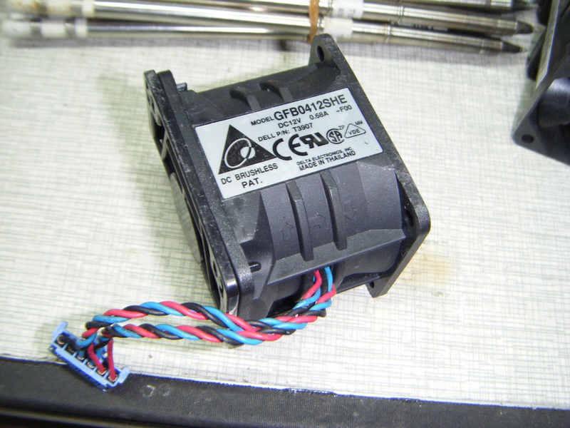

发表于 2013-2-28 11:01 | 显示全部楼层
我想只要有足够的压力和风(流)量,任何泵和扇都可以,但泵的结构复杂,泵出的气体有液压油等不洁物需加过滤网,存在清除异味后流量减少的弊端。优先考虑暴力风扇。坛里有人出售过,可以试下。图参考:https://www.yleee.com.cn/data/attachment/forum/forumid_32/1007022140b4a074a5ccd39c41.jpg.thumb.jpg
https://www.yleee.com.cn/forum.p ... 9%C1%A6%B7%E7%C9%C8
