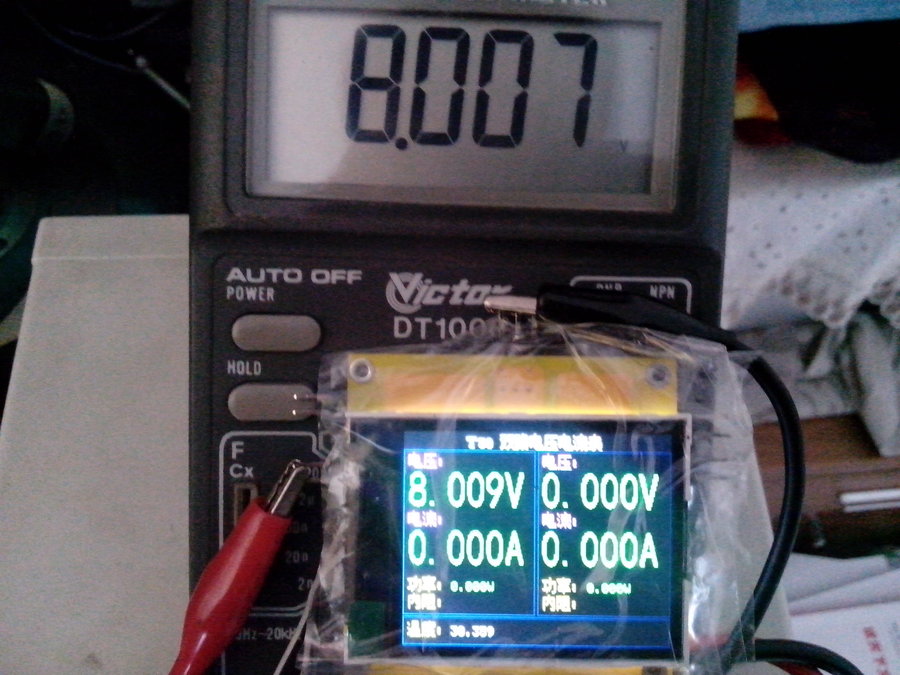

两块都已装好,一次成功,校准后精度较差,想问一下精度还可以提高吗?如何做?谢谢!电压误差较大!换运放?可否增加校准点?
 楼主| 发表于 2013-4-9 07:43 | 显示全部楼层
jjj5566 发表于 2013-4-8 22:35 static/image/common/back.gif
两块都已装好,一次成功,校准后精度较差,想问一下精度还可以提高吗?如何做?谢谢!电压误差较大!换运放 ...
精度的问题在2楼详解,如果你的表误差大于2楼的,要查一下原因,如果差不多,本表头设计就是diy的,不是专业表头,不可能和4位半专业表比,要制作这样的tft专业表头成本百元以上

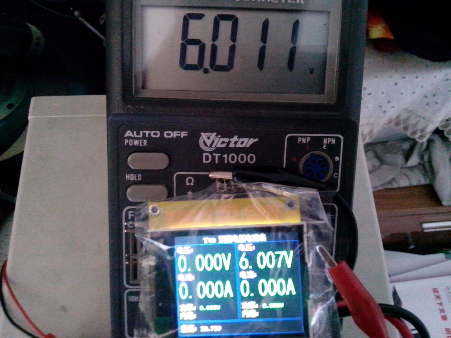

一直用锂电供电校准的,重新用5V电源供电校准后精度提高很多,已很满意,谢谢LZ!!! IMG_20130409_153953.jpg IMG_20130409_154236.jpg
