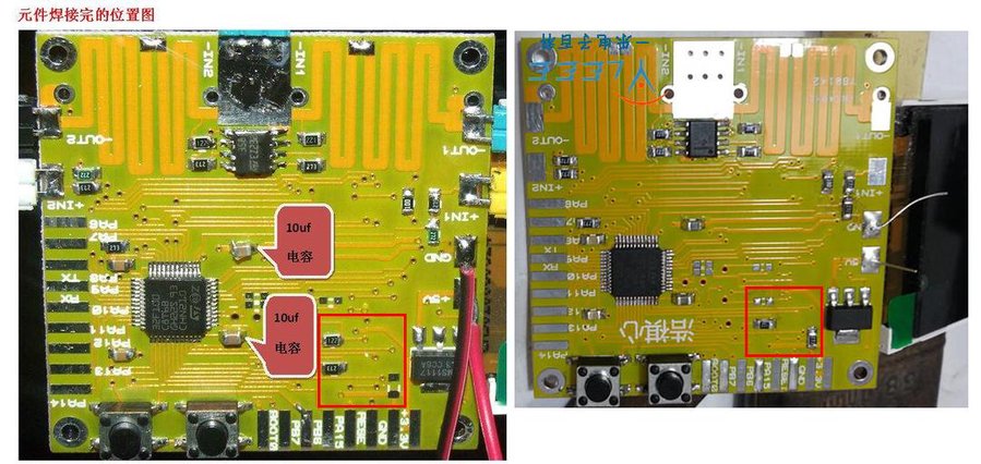

下班后浩祺心的套件拿到了,晚饭后两个小时完工,
上图:
没有放大镜,用手机拍照放大查看,没有虚焊和短路。

发表于 2013-4-26 23:36 | 显示全部楼层
一次成功,还没调试,找到可靠的基准再调。
LZ大大帮忙看看元件有没有焊错位置。
发表于 2013-4-27 00:00 | 显示全部楼层
xdcn 发表于 2013-4-26 23:36 static/image/common/back.gif
LZ大大帮忙看看元件有没有焊错位置。
看板上分流电阻没有接,怎么测试电流?郁闷。
 楼主| 发表于 2013-4-27 09:19 | 显示全部楼层
LZ大大帮忙看看元件有没有焊错位置。
焊工不错,采样电阻没接,或者焊盘短路下用pcb上的采样电阻,搞的跟示波器波形似的
发表于 2013-4-27 10:38 | 显示全部楼层
apachectl 发表于 2013-4-27 09:19 static/image/common/back.gif
以前M8电源上换下的康铜丝没找到,先短接算了,等找到合适的取样电阴再换。

发表于 2013-4-27 12:56 | 显示全部楼层
xdcn 发表于 2013-4-26 23:32 static/image/common/back.gif
这个表头最想用的还是电池检测功能,希望LZ大大后续能实现。
下班后浩祺心的套件拿到了,晚饭后两个小 ...
你这个焊接的位置咋与好奇心的不一样呢?
发表于 2013-4-27 13:01 | 显示全部楼层
我也发现这个问题了?不知到哪个是正确的?
