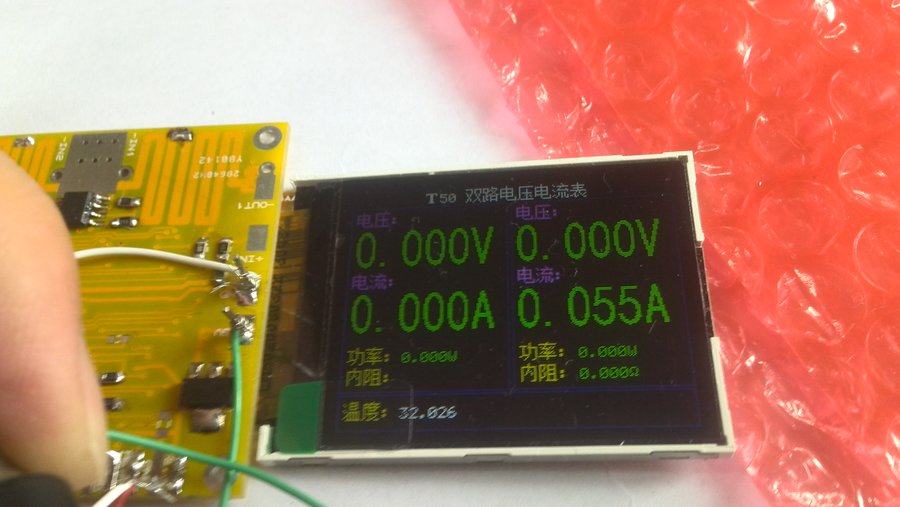

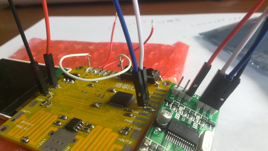

0、昨晚折磨5个小时,今早继续。
1、加了个5V电的样子。
2、准备刷机连接的样子,帮忙看看有无问题。

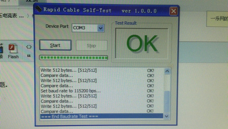

3、换了个XP系统,端口有显示,用RapidTest.exe测试下小板,也没问题。
4、刷机还是不成功,继续郁闷......
IMG_20130422_120911.jpg IMG_20130422_115002.jpg IMG_20130422_122318.jpg Capture1.gif Capture12.gif

573楼RX、TX接错了

应该没问题,
白色是RX-RX
蓝色是TX-TX

是RX-TX TX-RX
发表于 2013-4-22 16:47 | 显示全部楼层
我刚升V3 (RX-RX TX-TX) n   (RX-TX TX-RX)  y 是RX-TX TX-RX
发表于 2013-4-22 17:33 | 显示全部楼层
串口通信定义就是数据发送(TXD)接数据接收(RXD) 和数据接收(RXD)接数据发送(TXD)这样才可通信、如数据发送(TXD)对数据发送(TXD)…这样怎样通信……

已经刷好了v1.3,
感谢楼主、lxyi,
确实是反了,
但是,昨晚、今早正反颠倒很多次,
还是出现莫名问题。
刚到家win7系统,
按RX-TX TX-RX接线,
稀里糊涂刷好了~~~
