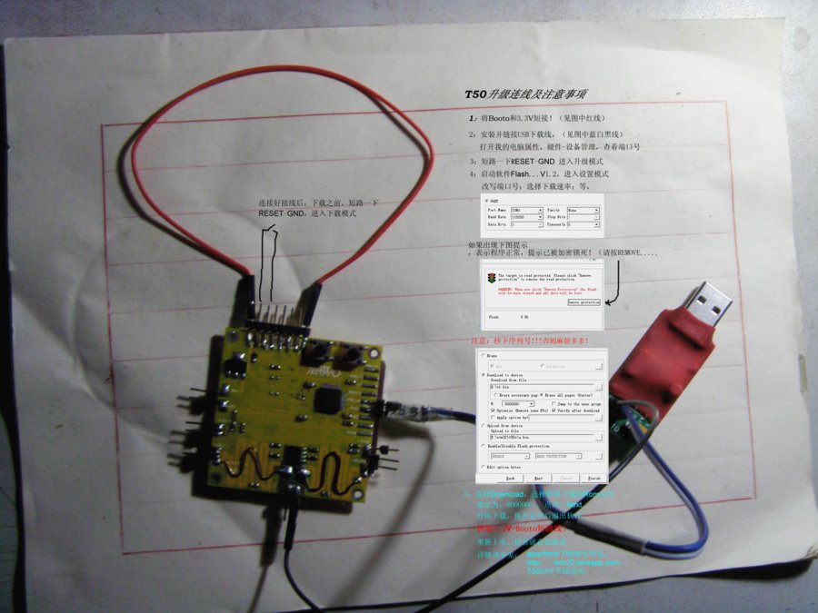

老师好:再次请教:认真检查焊接电路, 重新安装USB驱动(看到添加的COM3口)修改接口号及下载速率。又出现:
我是这么做的:对否?谢谢!(双击图片可放大)
表头未接电压,插上USB(三线制。电压也改为3.3V)表头就会出现欢迎....字样。然后进行下载便出现图一 提示。 无奈

CPU 没上电啊,看图上,你的把下载线的+5V 和GND 与表头连上,下载线共需要连接表头4根线
也可能你没画,表头既然有“欢迎”界面,表示已经上电,不过在下载界面(boot0接3.3V)是,不可能启动MCU的程序,也就是不会出现“欢迎界面”
你的下载线是5V接5V,是3.3的接3.3
3线制,须单独给表头供电
剩下,你要看tx  rX 接线顺序是否对

作图时将表头电源线及USB拔下来了(5V;3.3V都试过) 表头是单独供电,老是出现图一字样!难道是软件flash....安装不好?!卸载,重新安装再试试! 谢谢!

USB驱动装上了,端口也认了(下载器在浩气心买的LP2303那种),就是flash...软件烧录时 提示(见上图)重新安装Flash.....软件后依然不行!菜鸟呀!郁闷!谢谢!
换了台电脑 还是不行!

按理说驱动应该安装成功(win7 64位旗舰版),
设备管理器出现端口,
我的是com4,
插上电脑时t50的荧屏是白色界面,
短接reste和gnd是t50的荧屏也没反应,
运行软件时就出现黄叹号和一串英文,
已经折磨我5个小时了,
晕...
