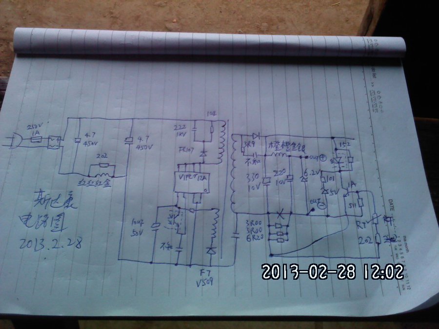

 楼主| 发表于 2013-2-28 10:55 | 显示全部楼层
电源还不是一下就炸的,空载正常一接负载就响鞭炮啊!!今天把烧的地方擦干净测量了下桥堆交流侧和直流侧直通,两滤波电容之间的电感开路电阻烧的很惨。其他测量没有问题  在滤波电容上加整理后的电压输出正常!哈哈  还可以利用

有限流的。
 楼主| 发表于 2013-2-28 14:18 | 显示全部楼层
社建电子 发表于 2013-2-28 12:33 static/image/common/back.gif
有限流的。
哇!谢谢 手绘的电路图

又拆了一个不是保险的问题,两焊点碰不到一起的呢!!   测量了是L101电感开路,难怪R101电阻会烧的那样,还是在加负载的情况下炸了!!  总结了下用前先用菜刀法伺候测量好坏再使用吧!!哈哈哈
发表于 2013-2-28 14:42 | 显示全部楼层
按说这电源真的没怎么偷工减料啊,该有的都有。问题是怎么爆炸率那么高呢?
