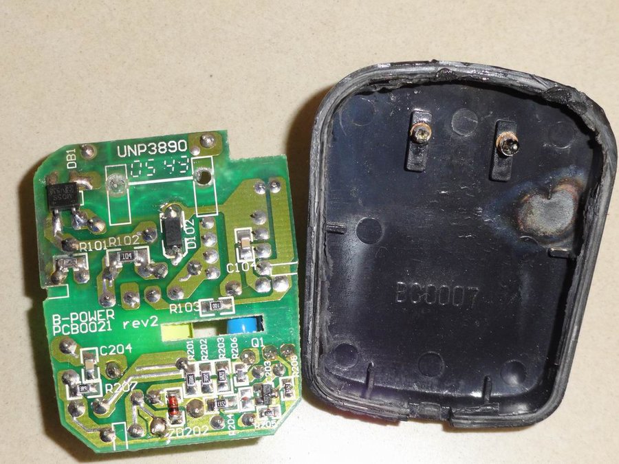

我买个40几个吧,也炸了几个,烧了几个,有几个短路L101后能用。炸 的几个都是R101有明显过热现象,把塑料壳都烫出明显痕迹了,测量桥已经短路了。

发表于 2013-3-2 17:06 | 显示全部楼层
这个小电源很好,小巧便宜,但爆了几个后不敢用了。求解决这个问题。
R101明显爆了,这个桥已经4个脚直通了。
R101明显烧爆了,这个桥已经4个脚直通了。
外壳上R101位置烧出一个疤。
R101位置烧出了个疤
R101位置烧出了个疤
 楼主| 发表于 2013-3-5 13:06 | 显示全部楼层
sdccd 发表于 2013-3-2 17:06 static/image/common/back.gif
R101明显爆了,这个桥已经4个脚直通 ...
应该是L101断路才导致烧的,我拿没有使用过的开拆连拆的两个都是101开路的。所以现在要用就先拆了测量L101坏的就直接短接了使用!!
