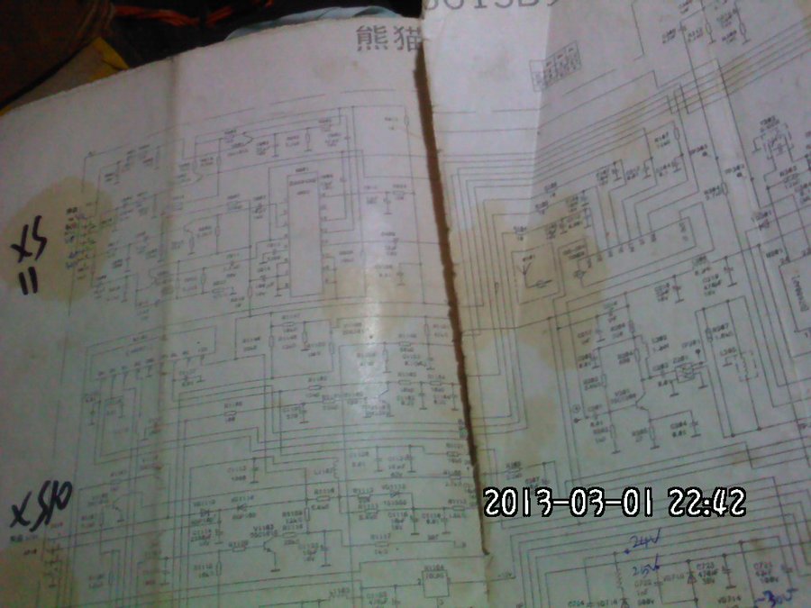

选台器的视频输出接到TA7698的39脚即XJ12。根据链接的文章
" 一、加音视频接口
  加装视频信号接口,主要解决两个问题,即视频信号输入机内的极性与幅度。极性不正确,则不能完成 解码 ;幅度不匹配,则不能还原彩色。TA二片机彩电,公共通道 集成电路 TA7680的15脚输出的是正极性视频信号,信号经过一级射极跟随器后送到亮度、色度、行场信号处理 电路 TA7698。而电视新标准中规定:音像电器的输入输出视频信号极性一律为负极性的,峰值为1V。这样输入到TA二片机内的视频信号必须 反相 后方可进入解码器及行场扫描系统"
是否也需要反向?如果选台器视频线与地反着接是不是就可以了?可以的话音频怎么接?加一音频变压器可否?

明天给您找一个带视频输入的东芝2片机电路图。
发表于 2013-3-1 22:53 | 显示全部楼层
RE: 关于北京牌彩电8306-3Y收看增补频道的问题请教大家
找到电路图了,只是晚上拍不清楚,电视机是:熊猫3615D
你上网找找电子版的看看。
