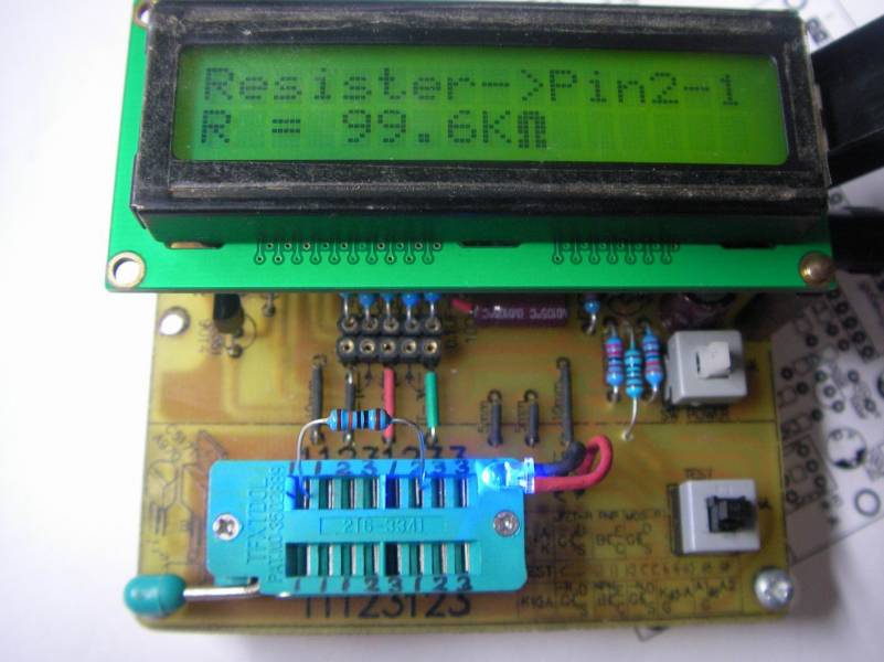

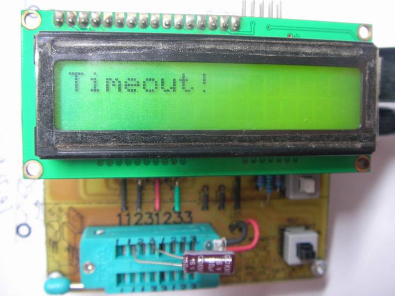

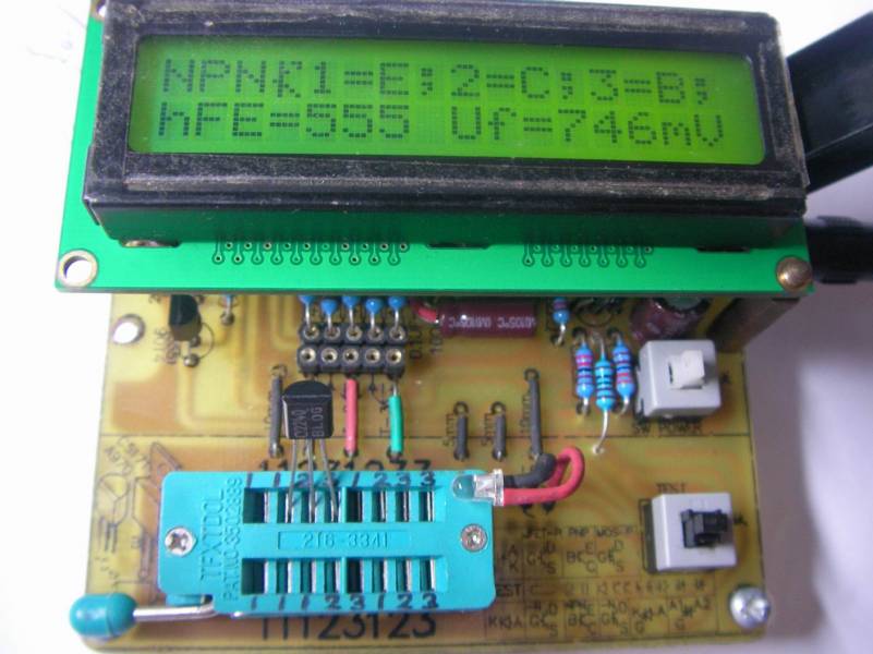

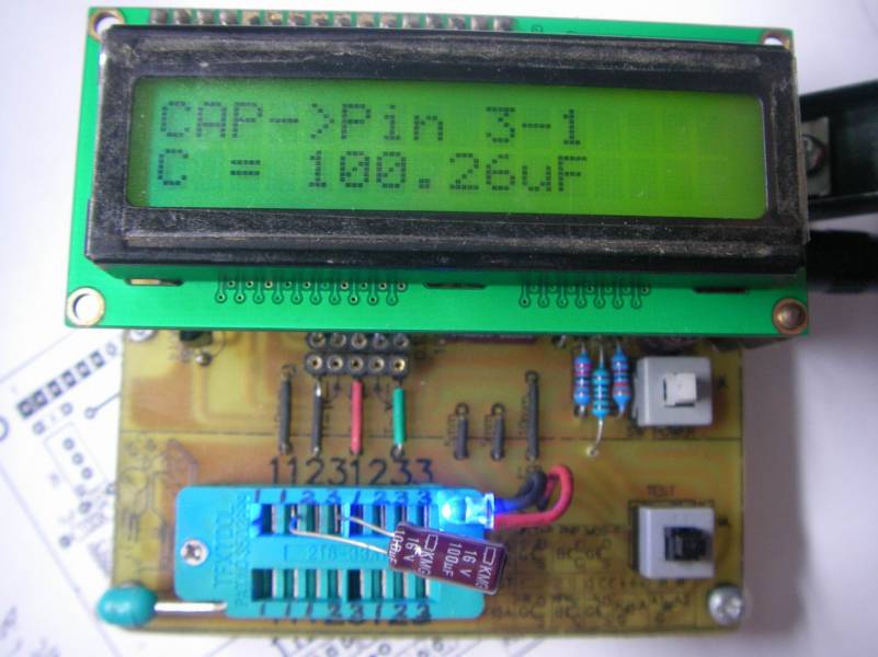

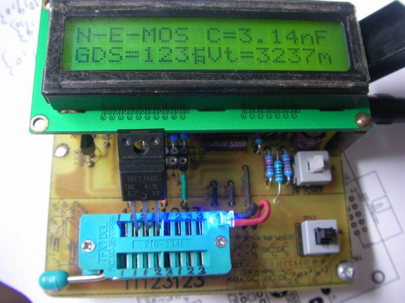

再谢谢FAT了,20秒钟关断电源的改动,将源码搞来搞去都一无所获,简单的那些华而不实的东西却改了一下

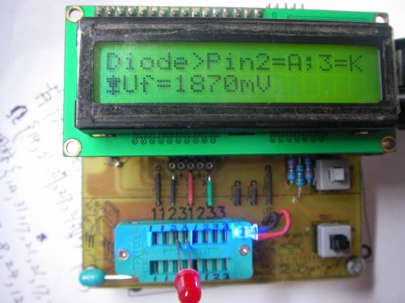

ATMEGA8测试仪实物测试100UF电容,下图:

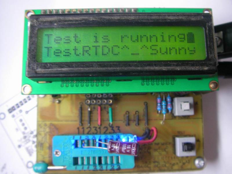

ATMEGA8测试仪实物正在测试100UF电容过程,外接9V电池电量充足9V28,下图:

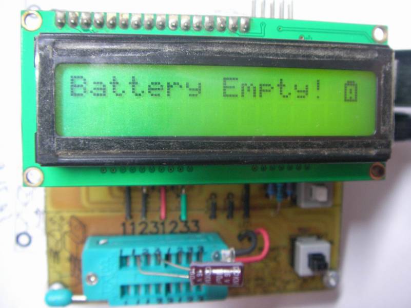

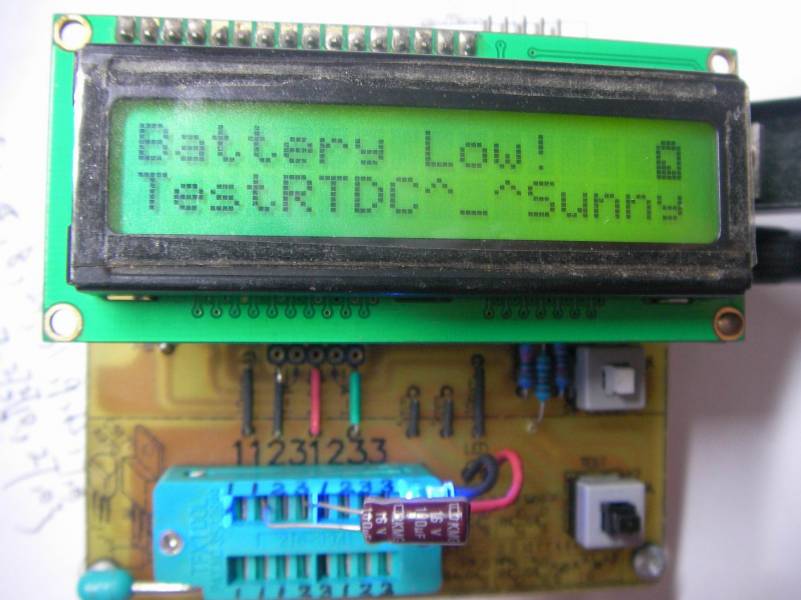

ATMEGA8测试仪实物正在测试100UF电容过程,外接9V电池电量不足,只有7V85,下图:
ATMEGA8测试仪实物正在测试100UF电容过程外接9V电池电量不足,只有6V5,下图:
ATMEGA8测试仪实物测试LED正向压降,下图:

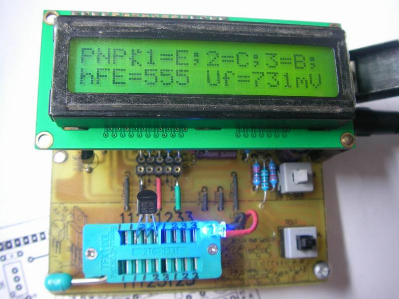

M8测试仪实物测试东芝2SA970BL=555HFE,留意PNP后的电路图图标,下图:
M8测试仪实物测试东芝2SC2240BL=555HFE倍数,也留意NPN后的电路图图标,下图:
ATMEGA8测试仪实物测试100K欧,加粗的欧姆LOGO,下图:
M8测试仪实物测IRFI740-MOS_N管,留意“123”后的电路图图标,下图:

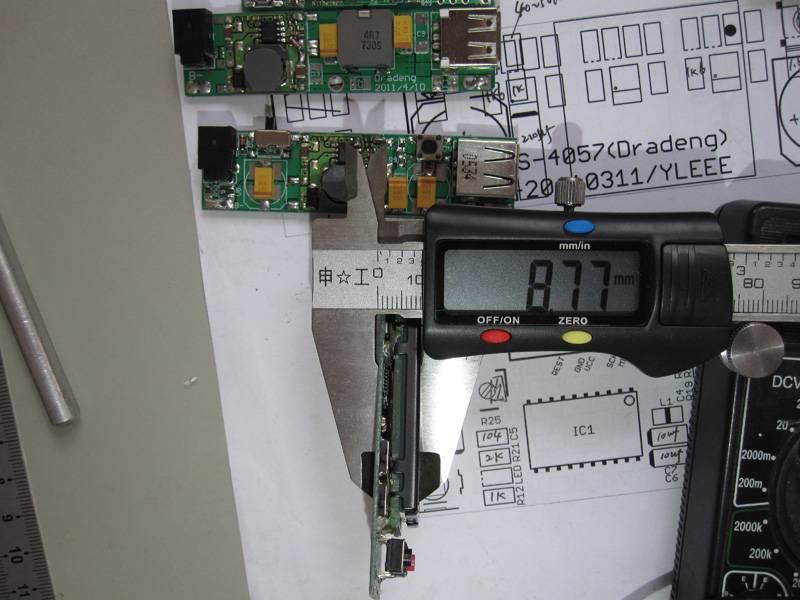

这些天重新做了一个超小的,  优化了一下元件和布线, 这次的效果好很多, 最担心的电容测试准了很多。

刚收到PM过来看一下
做这个最重要的是电阻匹配
曾经一个阻值买了100个电阻,从里面挑出阻值最接近的3个,用4位半挑哦,误差多少无所谓,主要是要3个电阻一致就可以。

三路电阻的阻值尽量一致,能保证换不同的测试端(比如1-2换到2-3)测出来的结果相差尽量小。但阻值在程序里参与了计算,对于测电容、电阻,最好是能测出这三路电阻的值写到程序中,这样才能使用“准确”值来计算,以保证测量结果尽量“准确”。

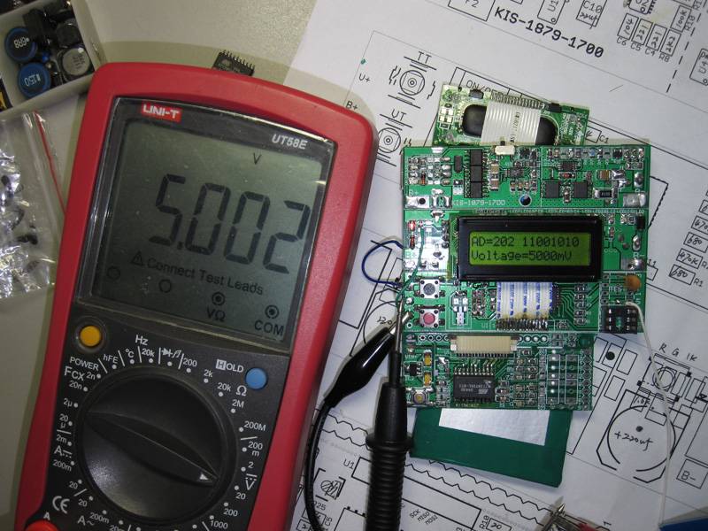

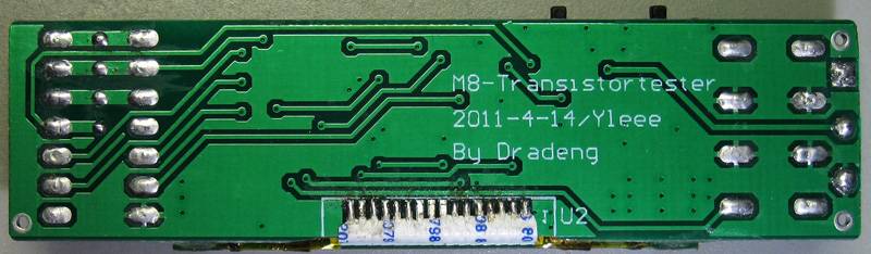

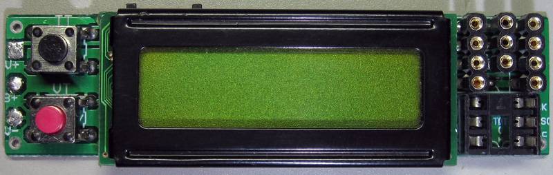

发表于 2011-6-22 12:09 | 显示全部楼层
刚收到PM过来看一下
做这个最重要的是电阻匹配
曾经一个阻值买了100个电阻,从里面挑出阻值最接近的3 ...
steven888 发表于 2011-6-21 21:52 https://www.yleee.com.cn/images/common/back.gif
测试端1~3用的1%电阻,未挑选,效果还可以,交换引脚测量差别很小
电压测试分压电阻是300K/33K,并M欧级电阻微调,误差在2个步进以内(<50mV)
体积控制在 75*20*9mm以内,单面元件,适合裸奔。
详情稍后再发到套件区。
