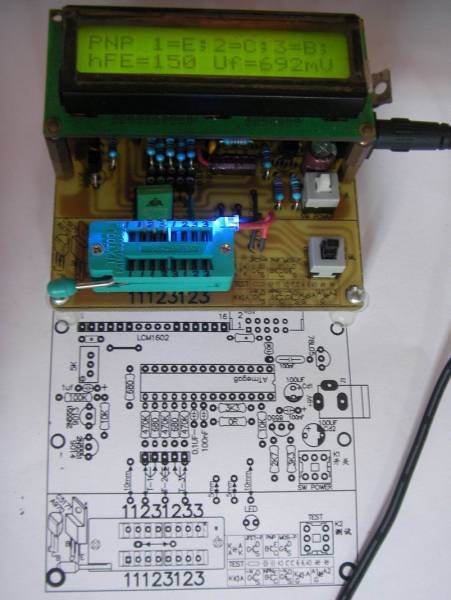

发表于 2011-6-4 23:29 | 显示全部楼层
顶顶好的学习AVR单片机实例制作帖子^_^,也贴上我的一个自己热转印的带8秒自动关断电源的“ATMEGA8晶体管测试器”谢谢编程实力派“FAT”的技术支持。
M8测试仪实物测试音频专用对管日立B649=150HFE

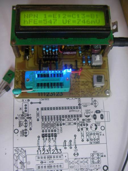

难得的好几对全新配对的2%异极性配对HFE的音频专用对管2SA970BL2SC2240BL^_^

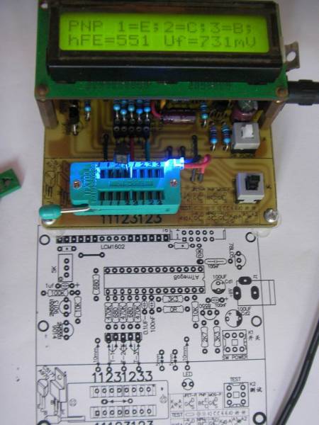

M8测试仪实物测试东芝2SA970BL=551HFE
M8测试仪实物测试东芝2SC2240BL=547HFE

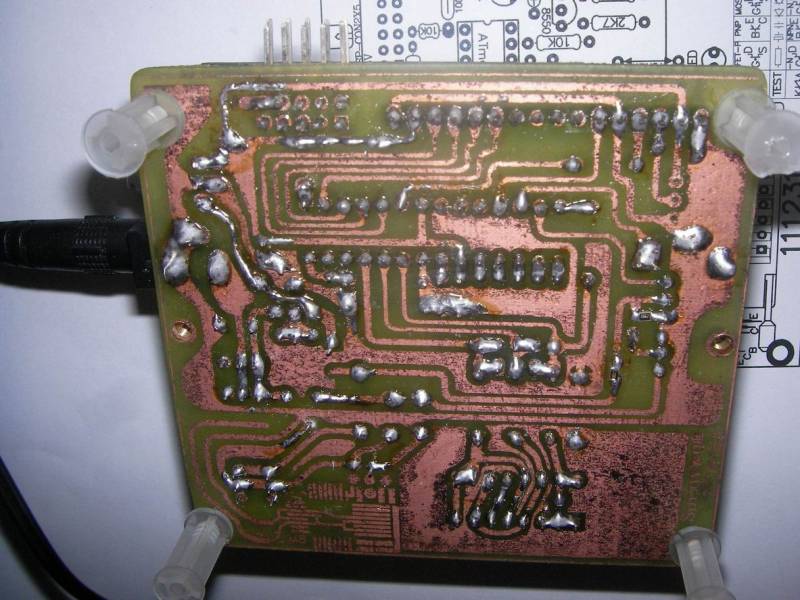

底部腐蚀图按贴中的一个带自动关机的PCb文件热转后自行用油性记号笔手工加画的下半部测试座子走线含有个贴片的M8走线预留其他用途焊接测试^_^,腐蚀效果勉强通过,没断线和短路
问问FAT兄“8秒自动关断电源的”源码在那一部分可以改写的呢?可以改为20秒钟关断电源的吧?即使到PD6在测试显示结果20秒后才立即输出低电平关闭上图实物丝印中的SS8550的电源供应(源码中在那一部分可以改写的呢?)。
