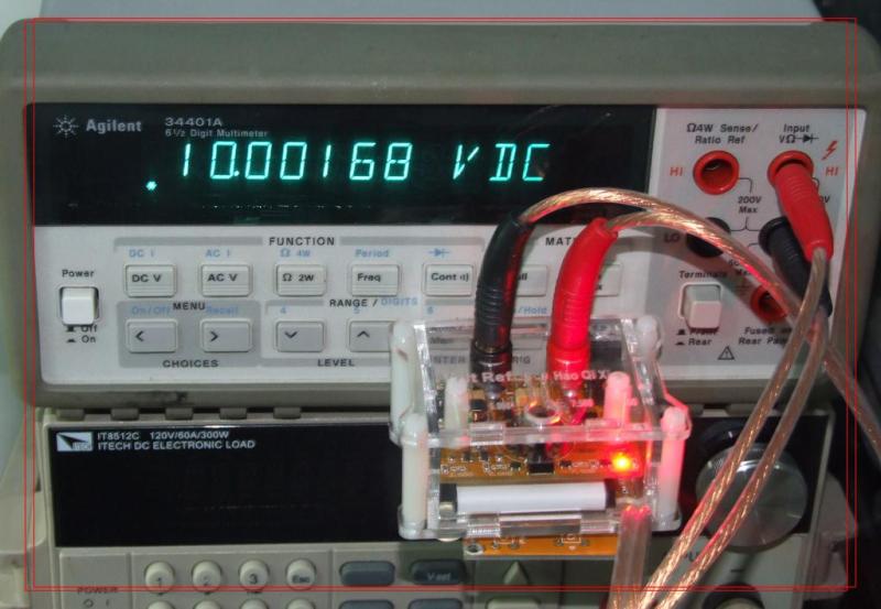

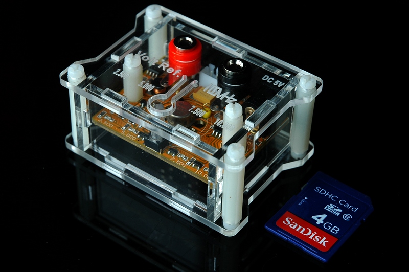

基准采用金封AD584LH,这个是584系列里精度和稳定度最高的,
3 [7 v6 C6 Q4 C- G2 J3 [. M* K1 U' n特点:' @! D* U+ B% a( c/ ~, O- M
1.同一端口,可以输出4种基准电压:2.5v、7.5v、5v、10v。
4 K" @7 h; ]  q0 ]7 L2.单片机切换4路基准电压输出,并有各档指示灯指示。  O2 E9 r  U7 W/ ]  |
3.单按键操作切换基准电压。+ P8 [$ q" d3 F
4.长按开、关机设置。
" {1 X* ]/ D' P; ?5.内置锂电,方便携带,9 \9 X3 O/ U" @+ F/ g
6.可以5VDC充电,有充电指示灯。
7.PCB留有白色丝印块,可以将来标记标定电压
% Z; O$ z; G5 J3 n% @; D  Y8.基准的离散电压小,
/ @7 D! s: R) \0 P+ \% |9.温度稳定性很好,标定后(我会用安捷伦34401A标定),可以校准更多位数的表(有别于恒温基准之类的,如果真的烧高位表(6.5以上)的话建议去38度参考)
- F1 E0 b- _. l4 u1 B! f: E10.PCB设计大面积覆铜,降低干扰。
% ^. n  }3 l! ~( Z7 N11.基准与周遍元件采用梅花隔离结构,降低周遍元件温度对基准的影响,提高温度稳定性。
12采用4mm香蕉插座作为输出接口,方便插接表笔,特别是灯笼的表笔完美接触。

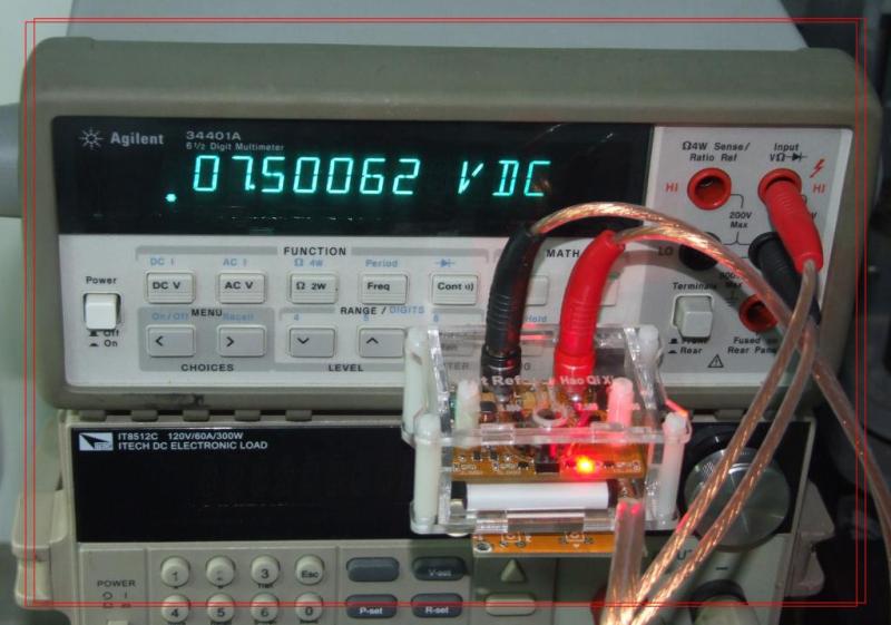

内置了一个超大容量的锂电池,
每台都会热机半小时后用安捷伦34401 6位半表进行标定:
: \  T/ S5 M* z  F
登录/注册后可看大图
