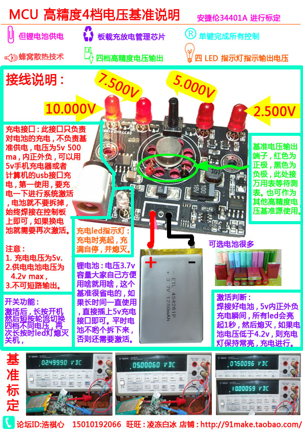

 楼主| 发表于 2013-6-25 20:52 | 显示全部楼层
无锡银鱼 发表于 2013-6-25 19:25
2 }8 V" H5 m# n7 h+ Z+ v( N4 T4 K充电激活,是如何做?
4 S* A9 L+ o: i  I8 W, p. r) C
没有仔细读宝贝哦

发表于 2013-6-25 22:38 | 显示全部楼层
浩祺心 发表于 2013-6-25 20:52( f( F; G  q$ ?% b6 l( a
没有仔细读宝贝哦
5 I2 [. s9 Y( J- F* t9 v: H7 O
仔细读了宝贝,但没写如何激活呀。
 楼主| 发表于 2013-6-25 22:47 | 显示全部楼层
无锡银鱼 发表于 2013-6-25 22:38
% @+ d' v9 Q; f# @仔细读了宝贝,但没写如何激活呀。
/ j( L: ^9 o" y
晕死,  就是充一下电即可 ,这回懂了吧。
