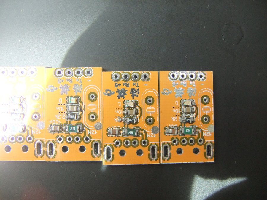

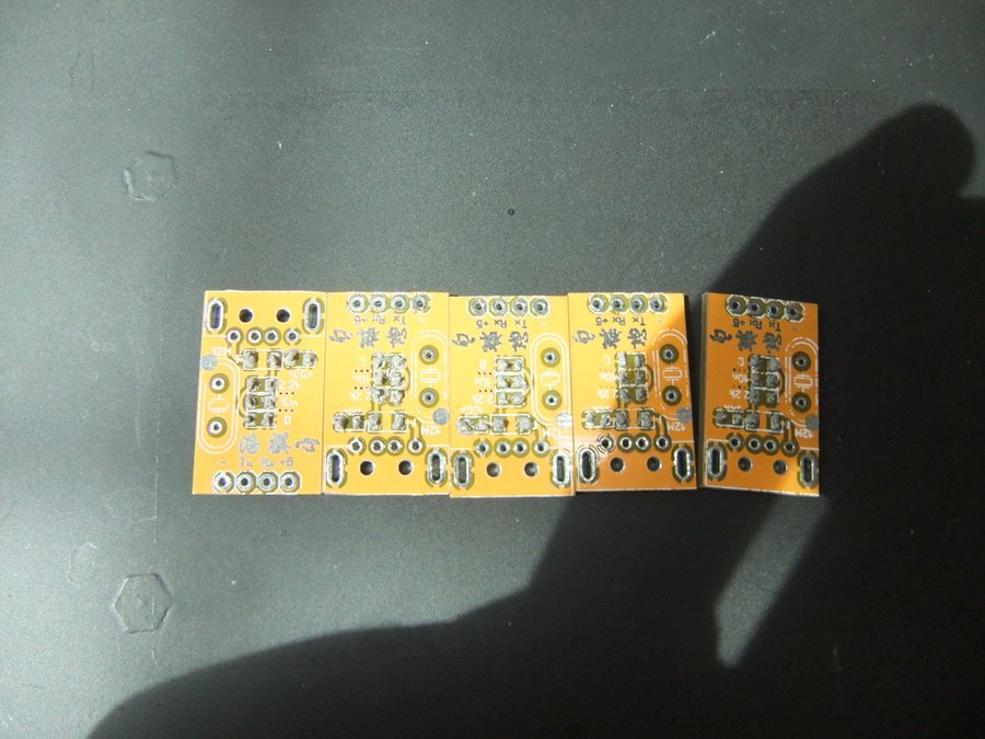

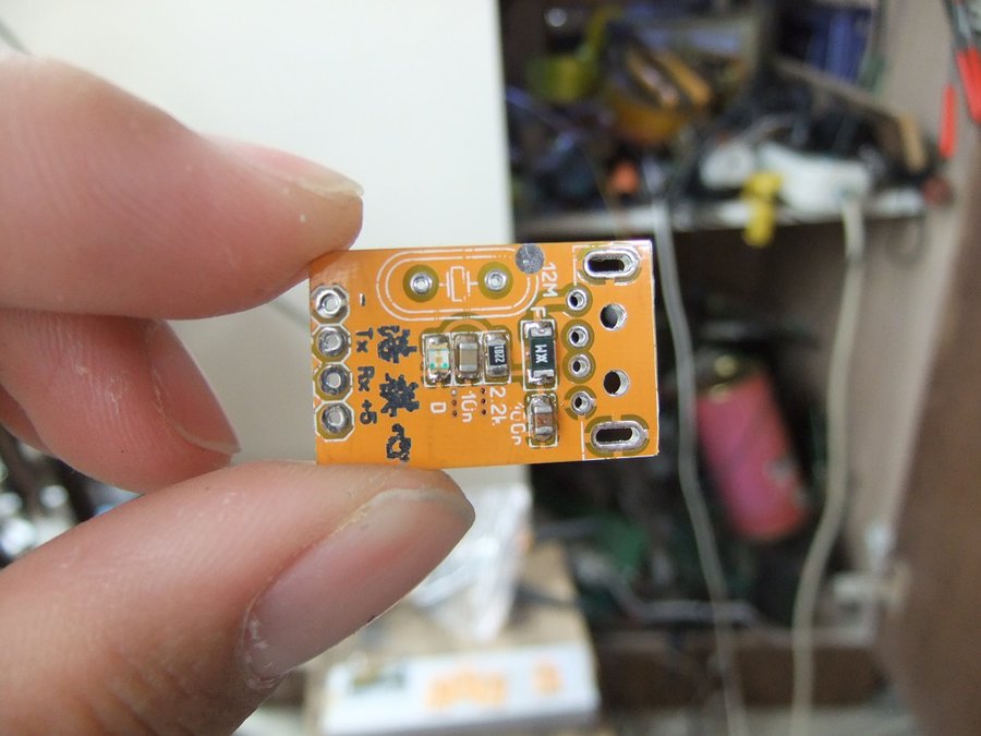

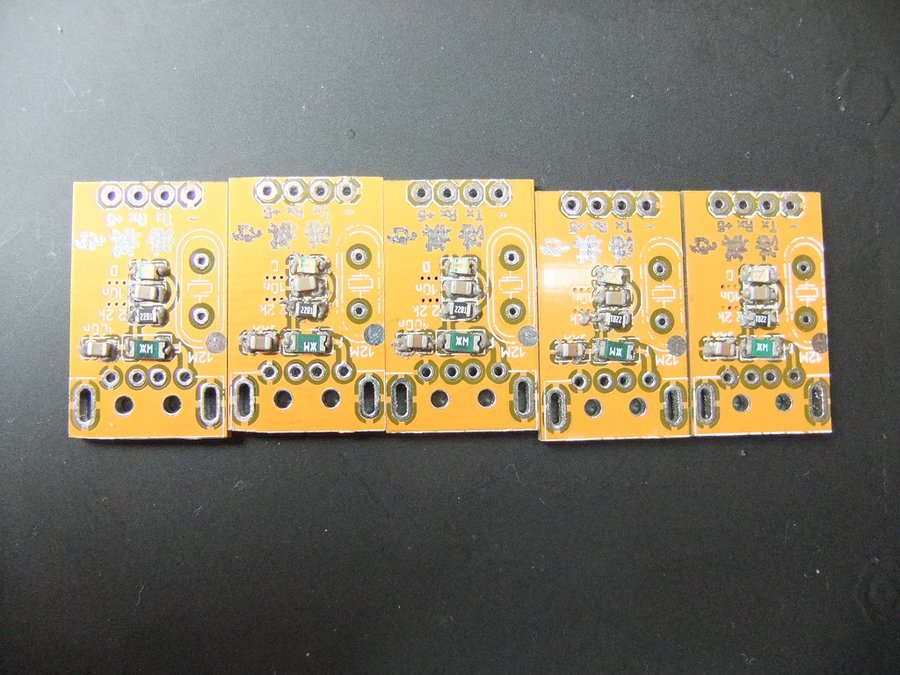

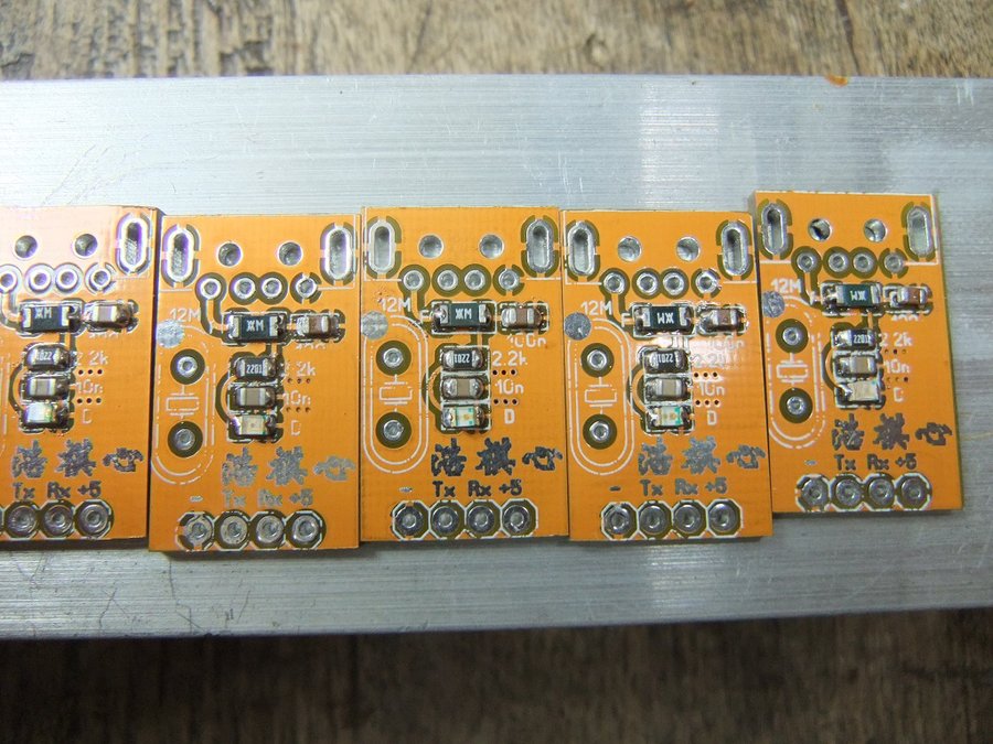

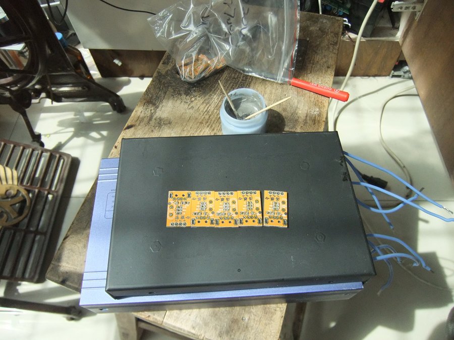

 楼主| 发表于 2013-4-8 13:05 | 显示全部楼层
中午实验下效果十分的good,板子小没几个焊点,用的牙签占着锡膏上的锡,直接上图大家看效果
