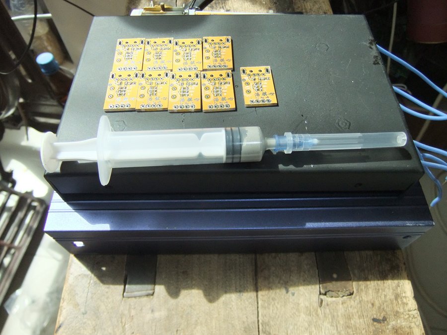

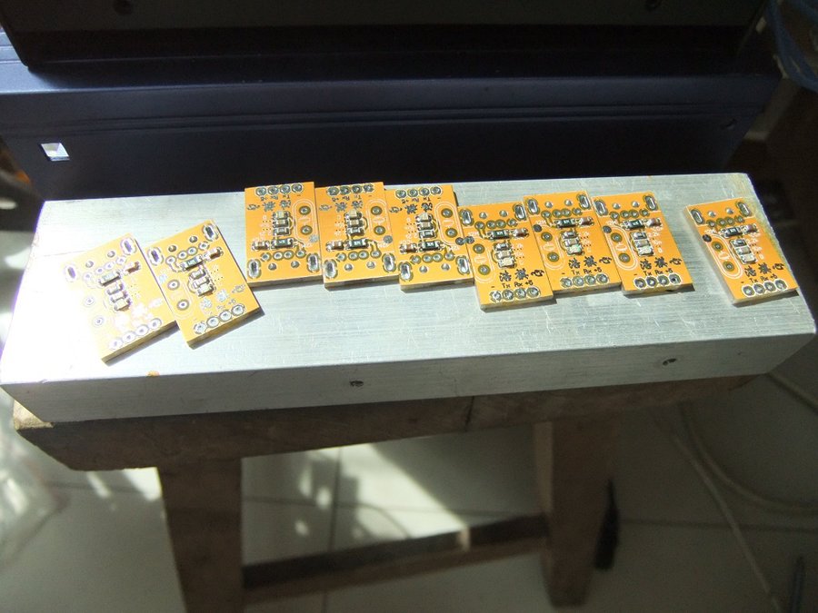

 楼主| 发表于 2013-4-8 13:09 | 显示全部楼层
焊锡膏是从tb上买的蜜蜂牌无铅环保低温锡膏,包邮118一斤,回来使用效果不错,缺点就是一次用不完还的里三层外三层密封好了放冰箱里边,而且就是这也只有半年的保质期,郁闷啊

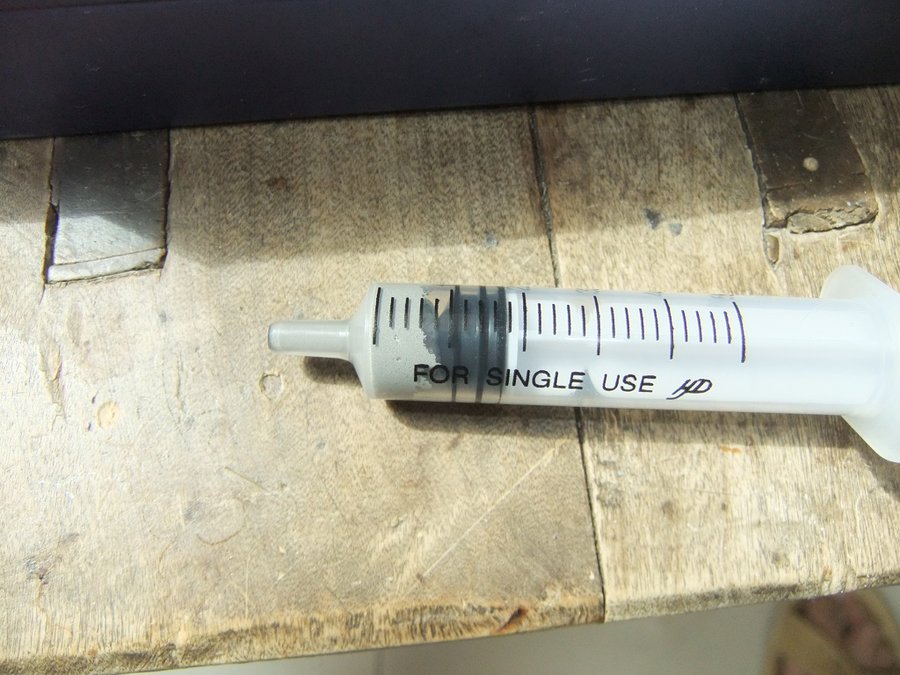

发表于 2013-4-8 13:41 | 显示全部楼层
pdwdwdw 发表于 2013-4-8 13:09 static/image/common/back.gif
焊锡膏是从tb上买的蜜蜂牌无铅环保低温锡膏,包邮118一斤,回来使用效果不错,缺点就是一次用不完还的里三层 ...
分装在那种大注射器里,用多少挤出来多少,保存效果要比罐装好很多,一两年也没事。罐装的打开后很快就不行了。
另外怎么不用有铅的,无铅低温的比较脆,不要焊接受力的东西。

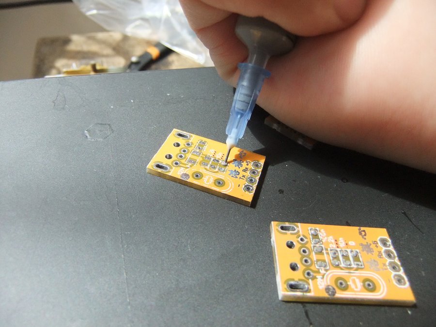

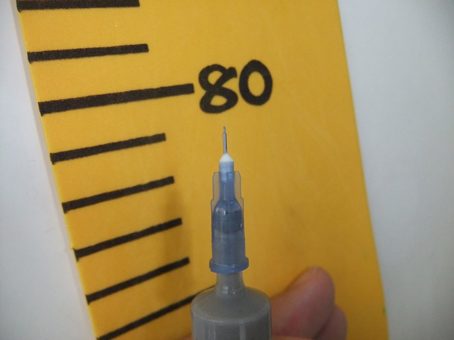

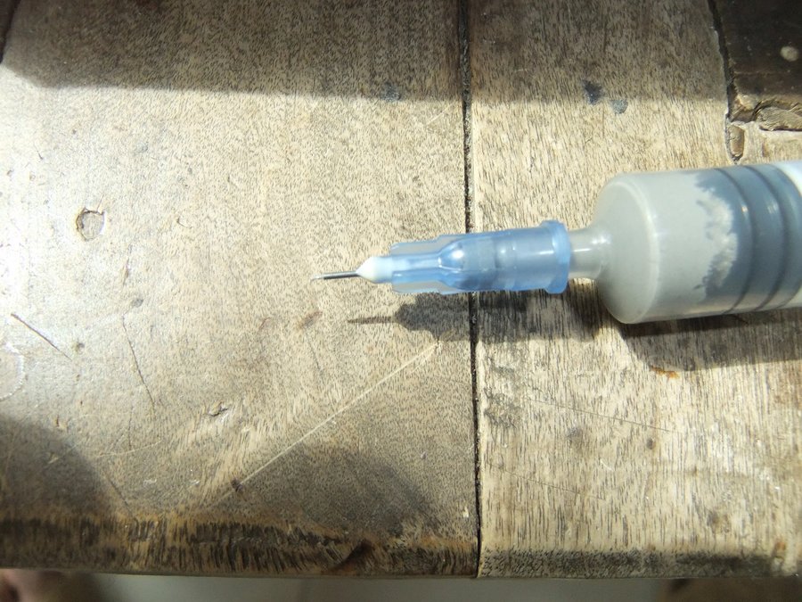

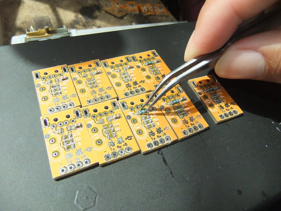

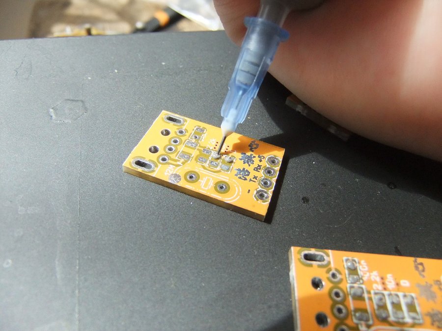

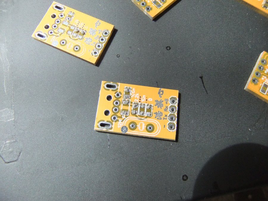

 楼主| 发表于 2013-4-8 14:10 | 显示全部楼层
老用牙签来图焊锡膏也不是个事,效率低下不说还能得那都是,突然看到我老婆再用注射器吓唬闺女睡觉哈哈眼前一亮于是就有了下边的东西,针头可以更具需要来选择粗细,我用的是原带的比较细,挤得时候比较费力,但好处是对付小寒盘很好用
 楼主| 发表于 2013-4-8 14:17 | 显示全部楼层
icevel 发表于 2013-4-8 13:41 static/image/common/back.gif
分装在那种大注射器里,用多少挤出来多少,保存效果要比罐装好很多,一两年也没事。罐装的打开后很快就不 ...
好主意!不过我想用真空收纳袋包好放到冰箱里因该也不错吧,至于有铅无铅的是因为无铅的有低温焊锡,所以就买了无铅,至于贴片元件一般没有什么太需要受力的元件吧!不过还是谢谢老兄提醒我会注意的

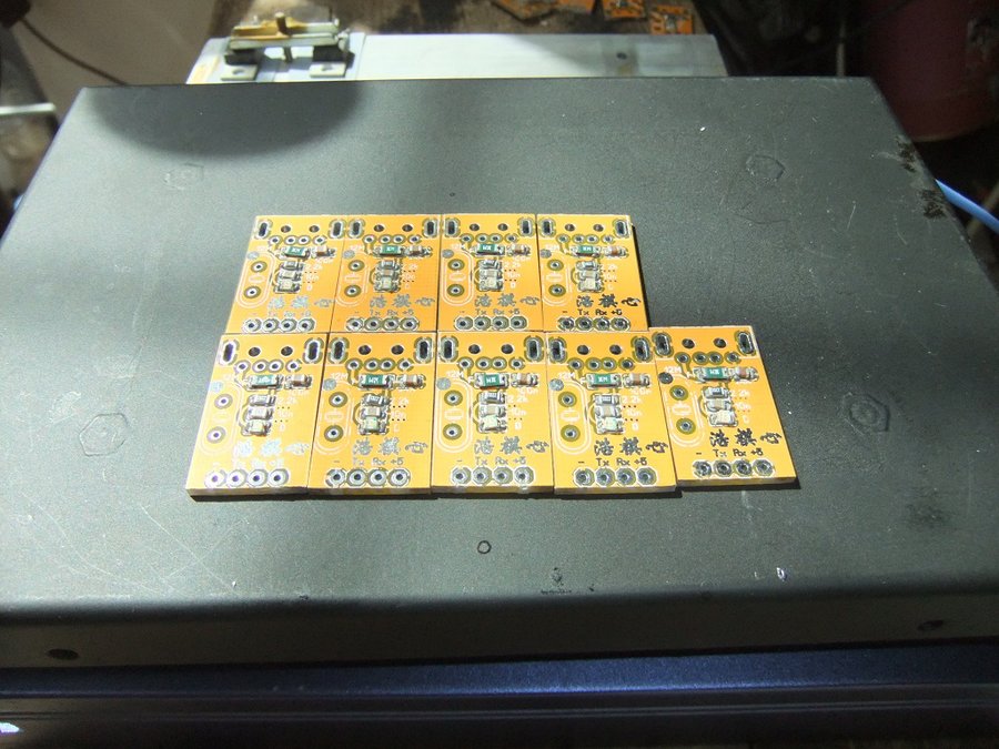

发表于 2013-4-8 14:37 | 显示全部楼层
pdwdwdw 发表于 2013-4-8 14:17 static/image/common/back.gif
好主意!不过我想用真空收纳袋包好放到冰箱里因该也不错吧,至于有铅无铅的是因为无铅的有低温焊锡,所以 ...
真空袋没试过不太清楚,,应该可以吧,锡膏最怕受潮和氧化。
应该是Sn42Bi58,温度确实很低,有一次我用这种锡膏,器件功率太大,直接掉下来了
 楼主| 发表于 2013-4-8 14:42 | 显示全部楼层
icevel 发表于 2013-4-8 14:37 static/image/common/back.gif
应该是Sn42Bi58,温度确实很低,有一次我 ...
哈哈!看来一般地方用可以,大功率器件一定要注意了

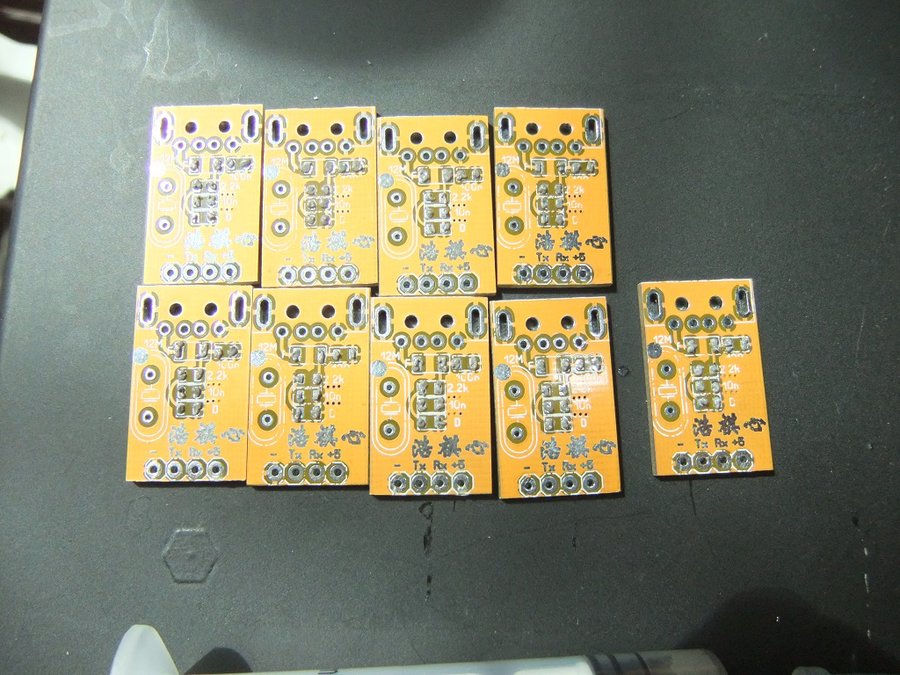

少量焊接好用,如果制作量大,一点点的挤锡膏,放贴片也很麻烦呢
 楼主| 发表于 2013-4-8 18:46 | 显示全部楼层
3AG1 发表于 2013-4-8 17:01 static/image/common/back.gif
O(∩_∩)O哈!不错啊。
是哪,对付这种没几个元件是好方法,多了的话还是做钢网方便
