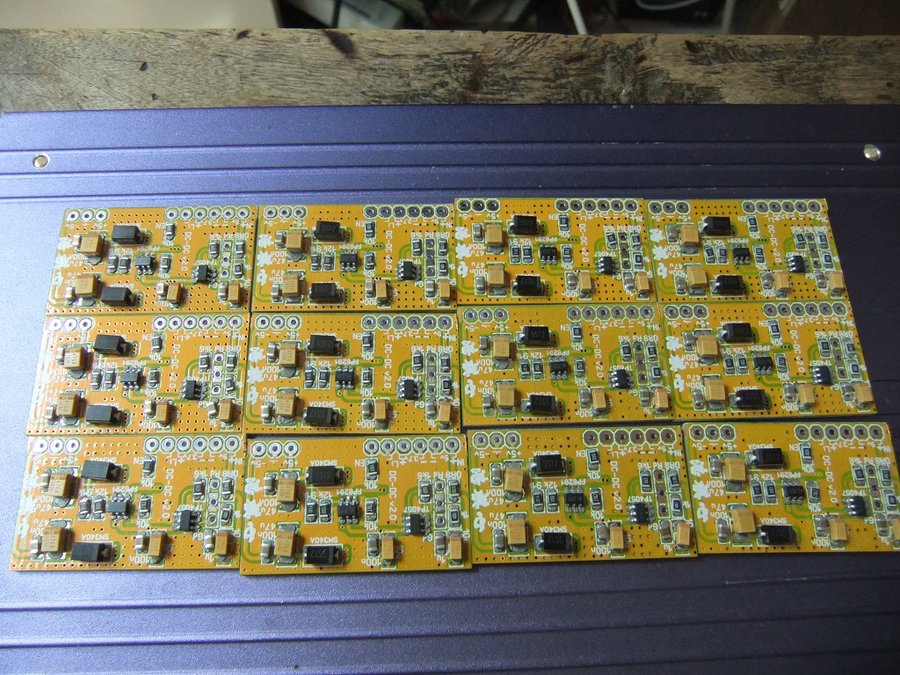

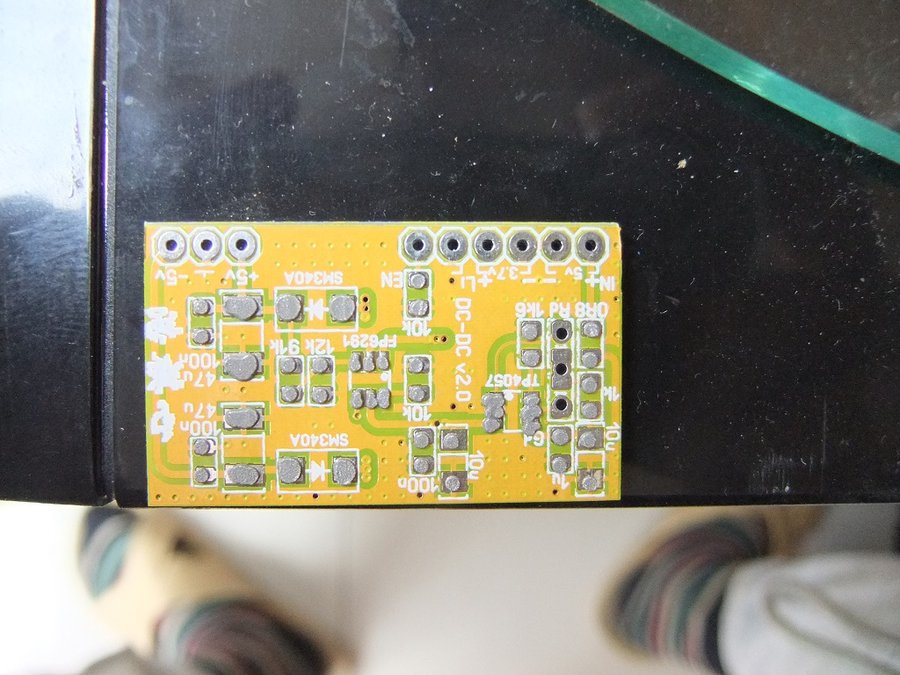

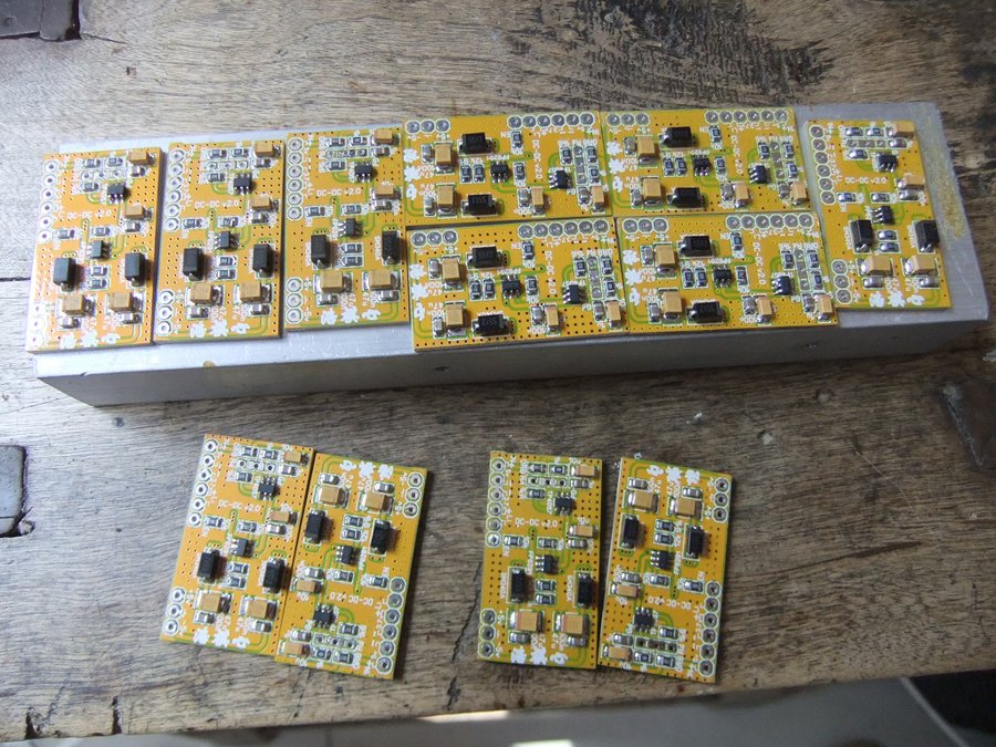

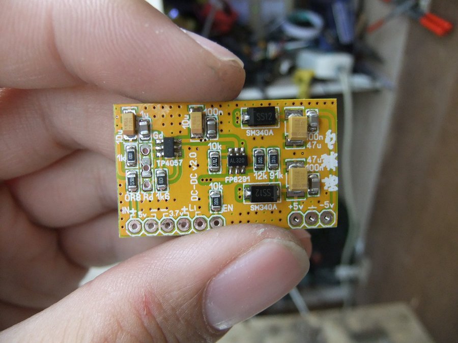

ptc铁板烧焊接贴片元件的好帮手,47楼更新简易钢网

那么多线是干嘛的啊?
一组ptc两根线4组所以线就多了啊

一共用了四个ptc吗,功率有多大?

一共用了四个ptc吗,功率有多大?
也就3百来瓦

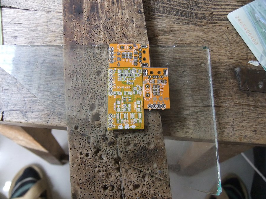

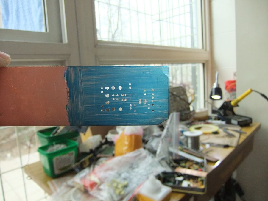

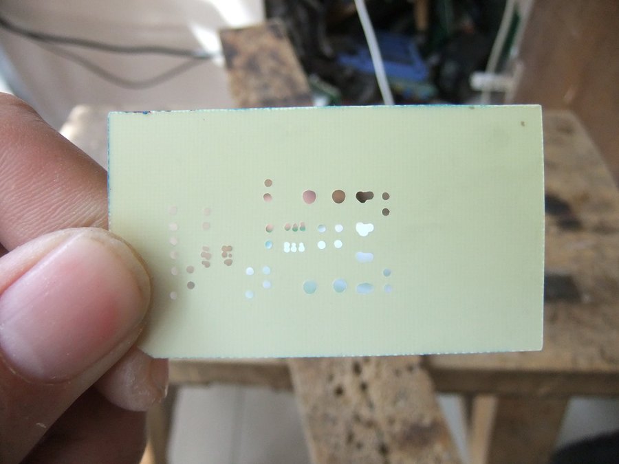

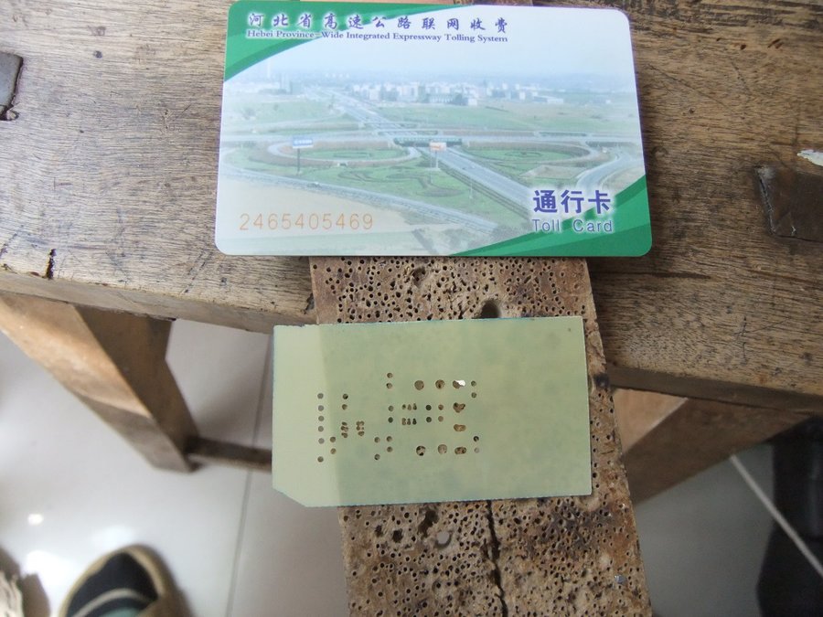

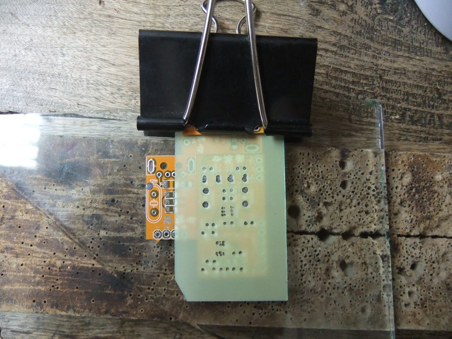

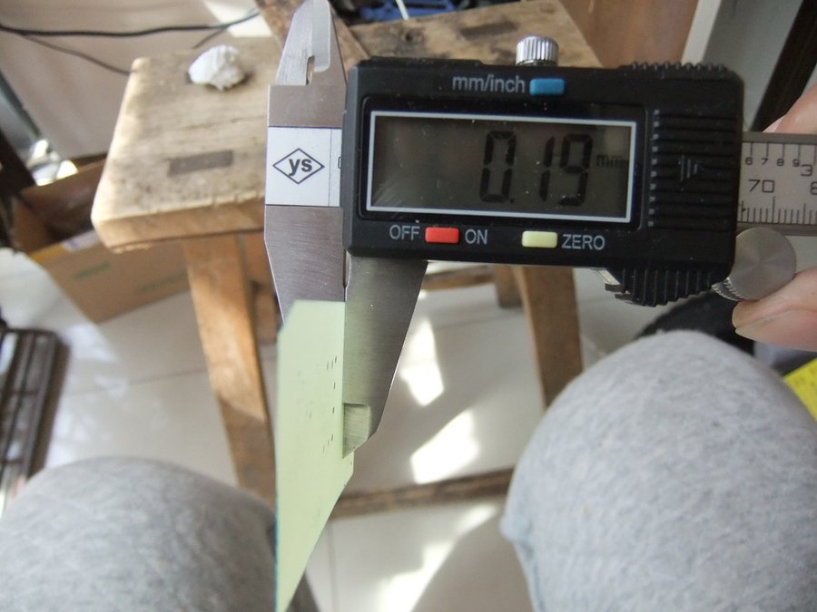

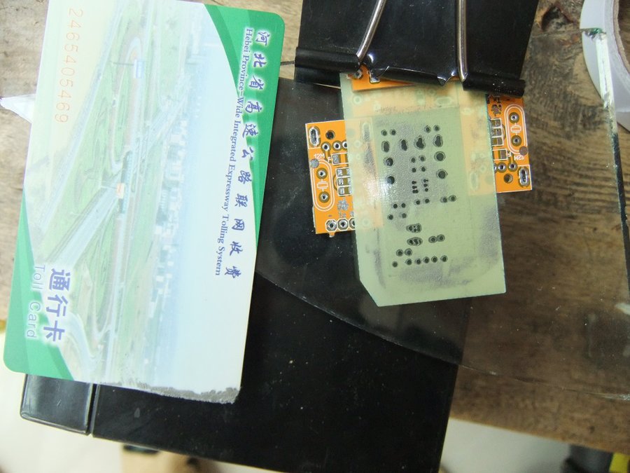

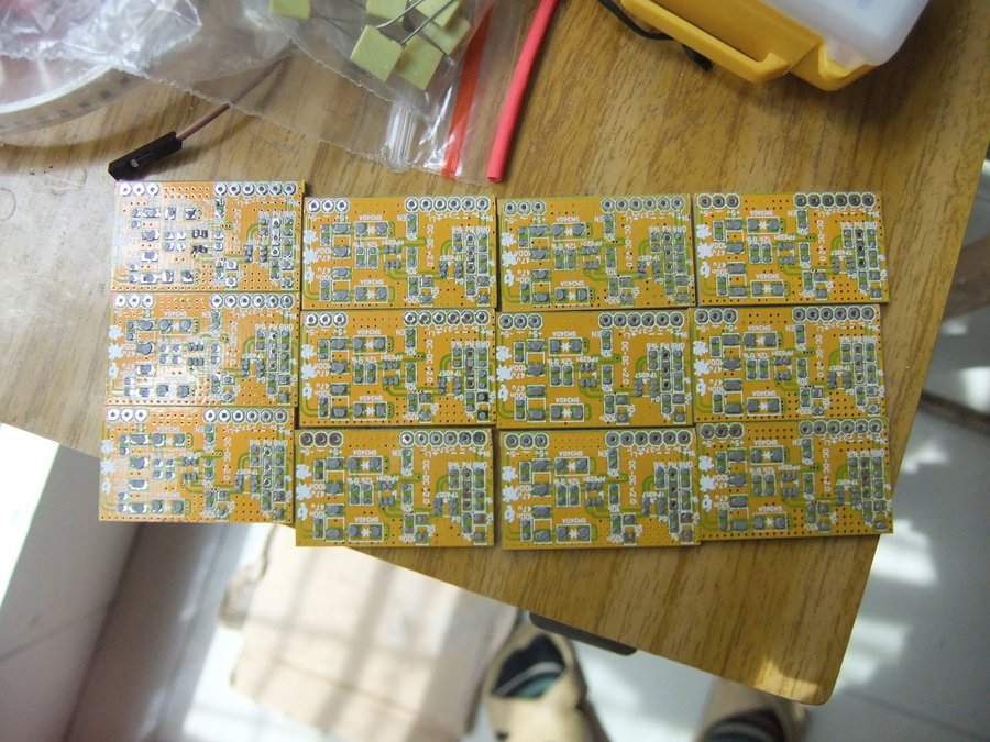

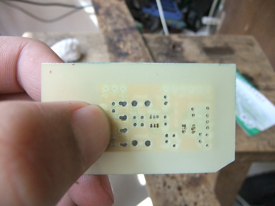

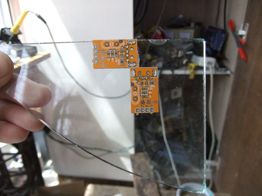

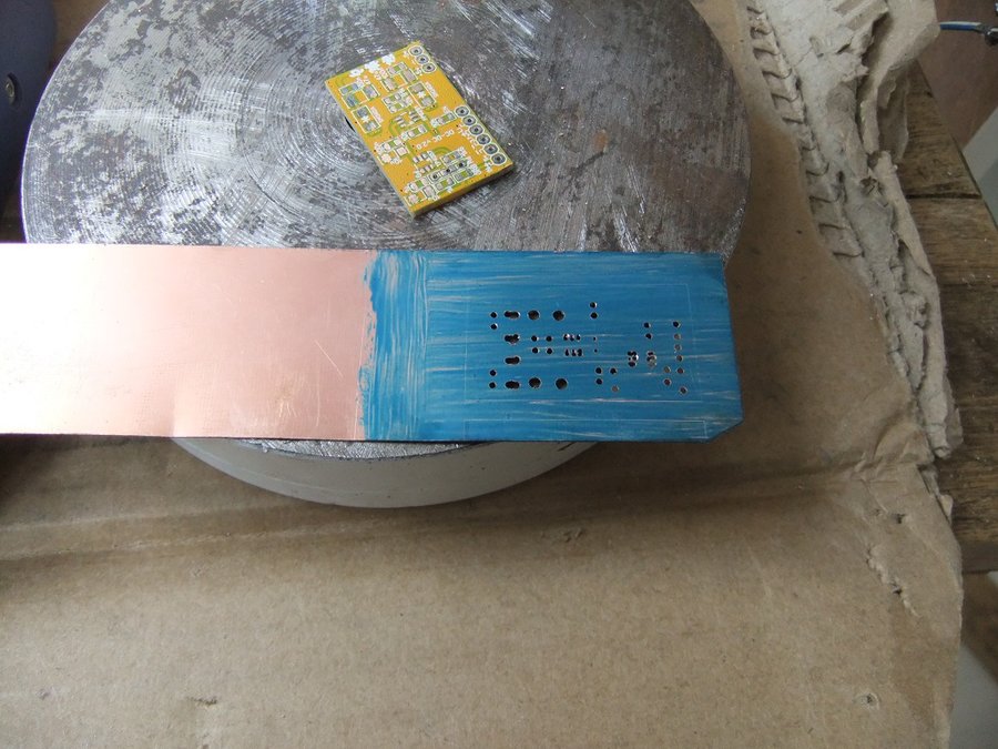

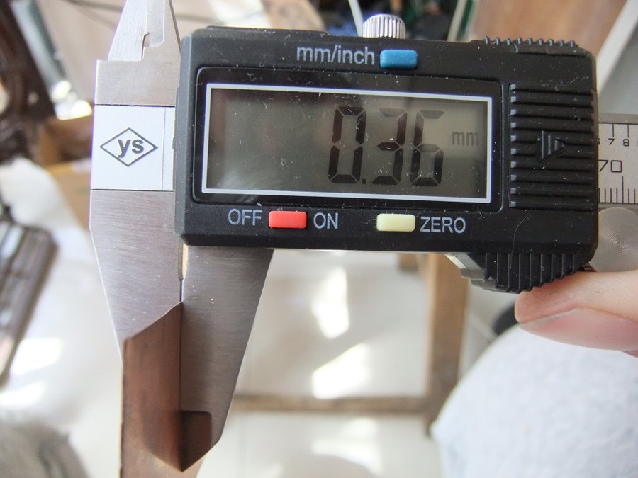

接着更新,铁板烧有了,还短钢网手上的电源模块去订做一个钢网不合适,外加元件引脚也不密所以自制,用的是0.4mm的超薄双面覆铜板,是和坛子里买覆铜板的jatn112处买的,涂上感光蓝油曝光好元件焊盘,再用pcb钻头打眼,腐蚀完铜箔基板只有0.2mm厚正好,具体看下边图片
