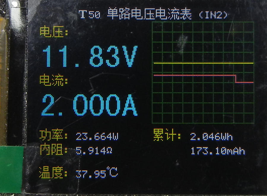

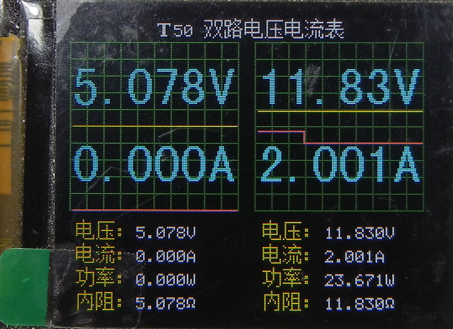

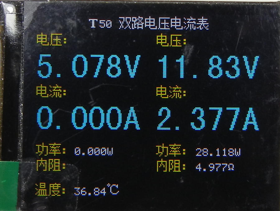

T50表头,1.4a固件,发现有2个界面下电流显示有问题。
第2路电流,这个界面是正常的,2.377A:
这个界面下,开始显示2.377A,过5秒钟后,显示2.000A:
这个界面也同样现象:
串联的万用表一直显示2.376A,说明电流没变,只是显示变了。
在小于2A的情况下,所有界面都显示正常。
