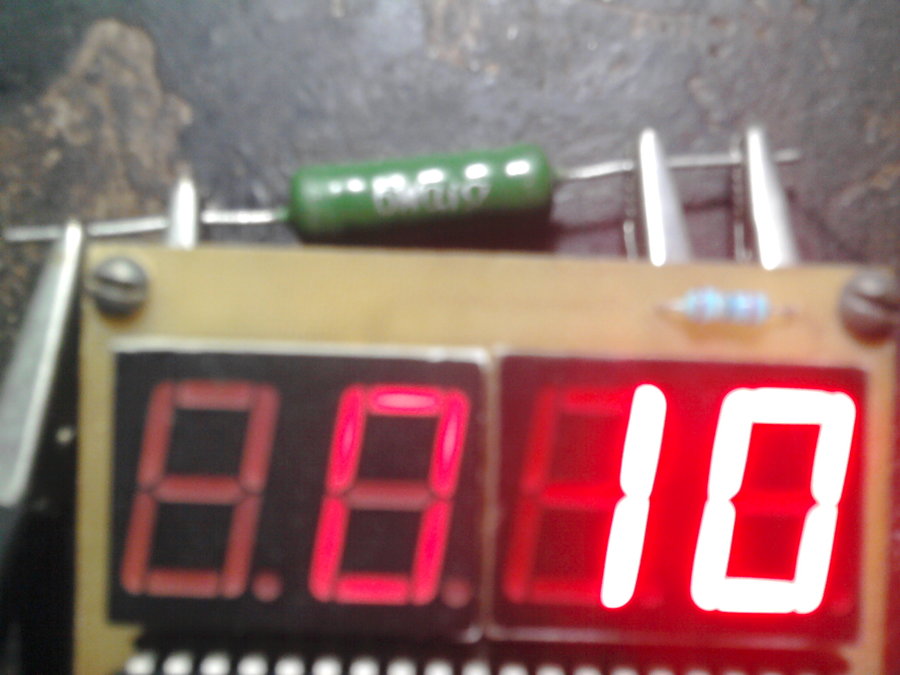

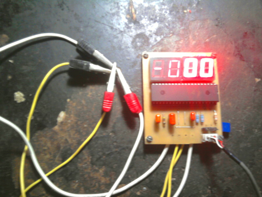

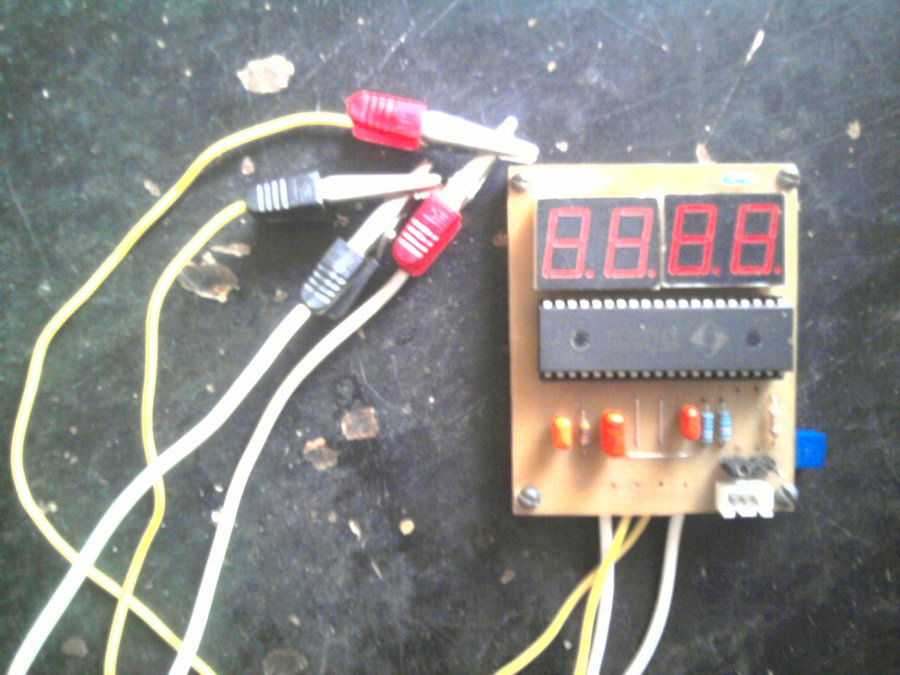

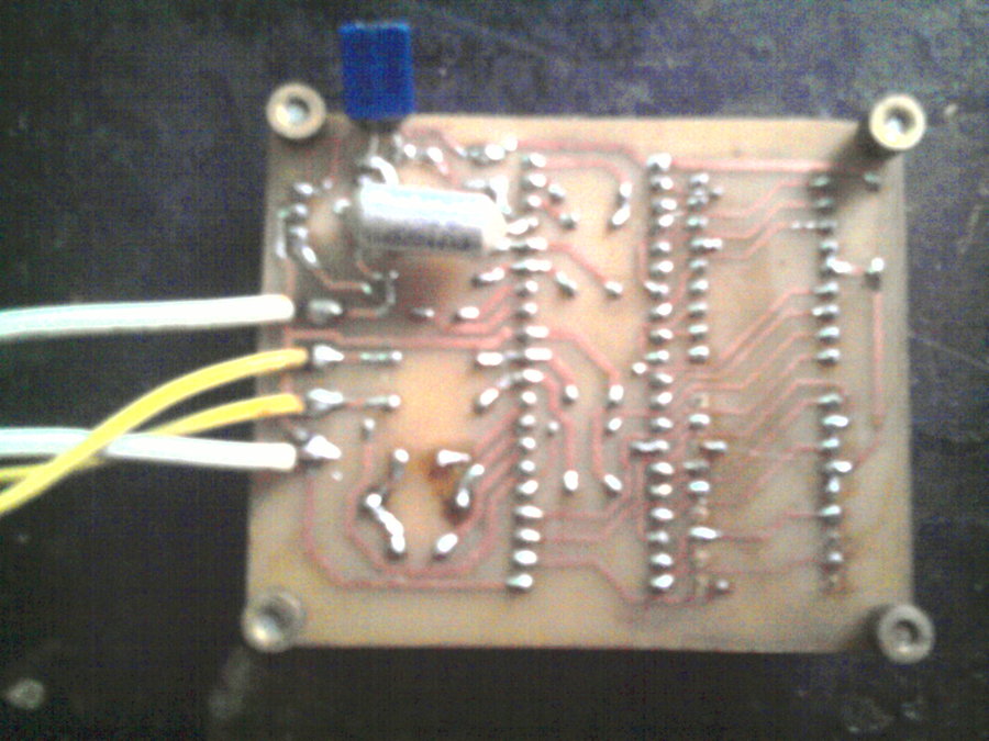

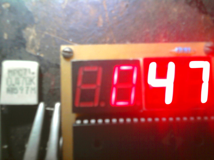

做电源需要测量电流检测电阻的阻值,就作了一个简单的所谓毫欧表,供大家参考交流。
本来要上传DDB库文件,忘了怎么传了。
限流电阻1k不是绝对的,根据芯片差异在500~2k范围。

发表于 2013-4-29 16:18 | 显示全部楼层
想问问,7107不是只能接单个的7段数码管吗?
如何才能接您这种2合1、3合1或4合1的7段数码管的?
 楼主| 发表于 2013-4-29 16:22 | 显示全部楼层
 楼主| 发表于 2013-4-29 16:29 | 显示全部楼层
2合1与单个的管脚是一样的

发表于 2013-4-29 17:11 | 显示全部楼层
RE: 7107测量小电阻
chjj0 发表于 2013-4-29 16:18 static/image/common/back.gif
这种只是封装在一起,每一段都有独立的引脚。
回复 0 1
