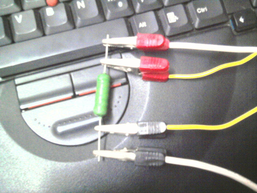

哦~明白了,看到了有a1、a2、a3
发表于 2013-4-29 19:58 | 显示全部楼层
测量范围是多少?
 楼主| 发表于 2013-4-29 20:40 | 显示全部楼层
benli 发表于 2013-4-29 17:11 static/image/common/back.gif
这种只是封装在一起,每一段都有独立的引脚。
正解。。。。。。。。。。。。
 楼主| 发表于 2013-4-29 20:53 | 显示全部楼层
lhc 发表于 2013-4-29 19:58 static/image/common/back.gif
测量范围是多少?
原则能测到1毫欧,如果比例精密电阻阻值是1欧的话。
 楼主| 发表于 2013-4-29 20:58 | 显示全部楼层
没事瞎转悠 发表于 2013-4-29 18:49 static/image/common/back.gif
直接图片贴出来不会整。
发表于 2013-4-29 21:22 | 显示全部楼层
好像挺简单的,请问楼主J11,J12,J13,J3,J4,J5分别有什么作用?
发表于 2013-4-29 21:26 | 显示全部楼层
还有四根测试线该如何接?
 楼主| 发表于 2013-4-29 21:45 | 显示全部楼层
ha2ying 发表于 2013-4-29 21:22 static/image/common/back.gif
j3 j4 j5 量程跳线
j11 j12 j13 小数点跳线
 楼主| 发表于 2013-4-29 21:55 | 显示全部楼层
ha2ying 发表于 2013-4-29 21:26 https://www.yleee.com.cn/static/image/common/back.gif
还有四根测试线该如何接?
黄线测电压  白线是电流线
发表于 2013-4-29 22:03 | 显示全部楼层
jzwyywq 发表于 2013-4-29 21:55 static/image/common/back.gif
黄线测电压  白线是电流线
黑鳄鱼夹是否分别接I-,V-
红鳄鱼夹是否分别接I+,V+,
