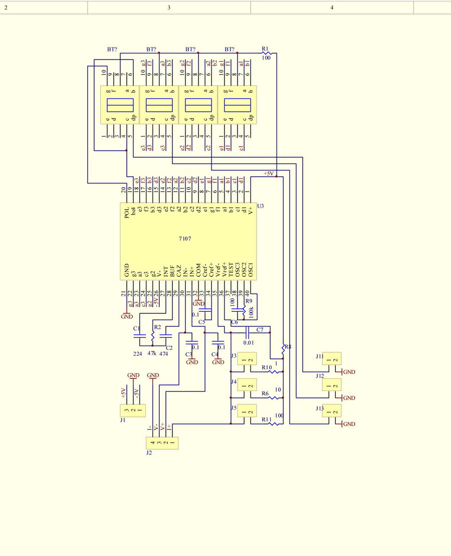

如果用7106 改也应该可以吧? 能否出个7106的图, 看看能否用光度计改。
发表于 2013-5-5 19:10 | 显示全部楼层
jzwyywq 发表于 2013-5-5 17:02 static/image/common/back.gif
重画一个4个10pin的数码管的图,等着.
非常感谢,我看了下电路图,大致知道怎么接了。不过自己菜鸟,能有高手指点是最好了。另外请教下,用的是共阳的LED吧。
 楼主| 发表于 2013-5-5 21:27 | 显示全部楼层
alone 发表于 2013-5-5 19:10 static/image/common/back.gif
非常感谢,我看了下电路图,大致知道怎么接了。不过自己菜鸟,能有高手指点是最好了。另外请教下,用的是 ...
请教不敢当.
是共阳数码管.
 楼主| 发表于 2013-5-6 05:03 | 显示全部楼层
mdy-5153 发表于 2013-5-5 18:23 static/image/common/back.gif
直接改就可以了。7106PCB还得重新编排。

雷锋来了!

我的也做好了~
四根线分别焊在鱼夹的上下嘴唇上~

这个是照36楼的图做的么?
发表于 2013-5-28 14:44 | 显示全部楼层
原来组装的电压表改的
