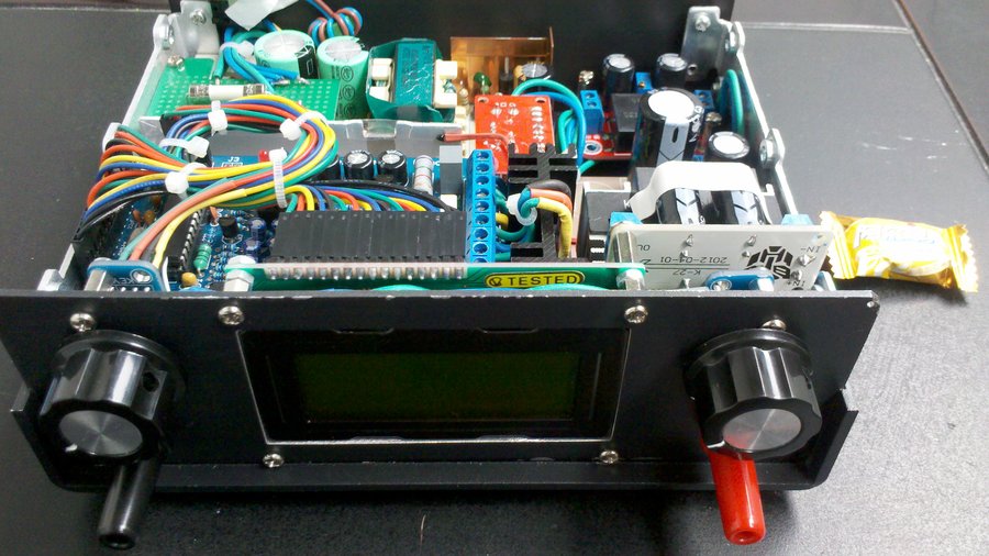

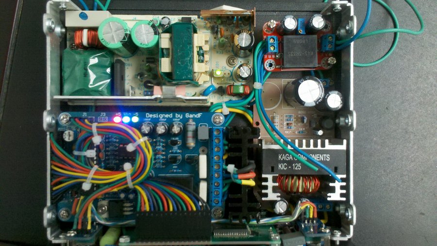

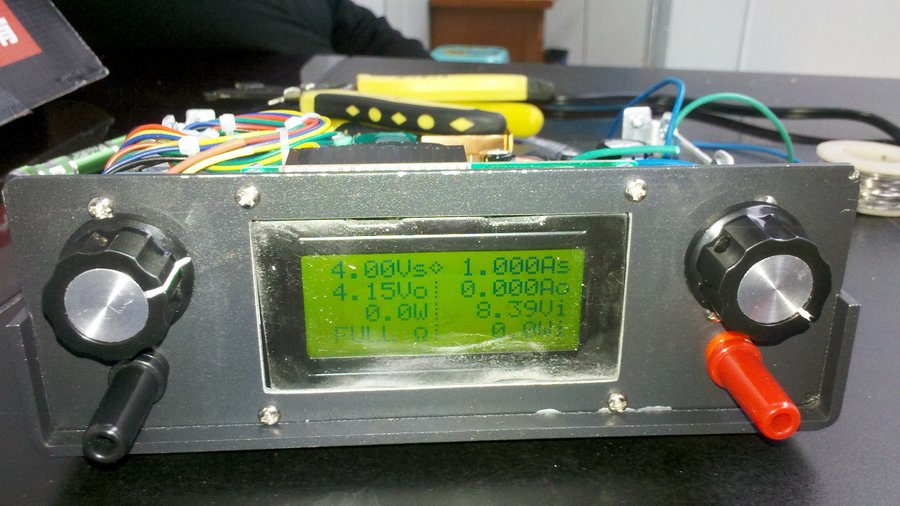

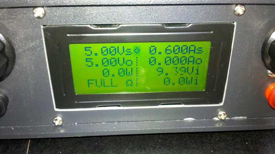

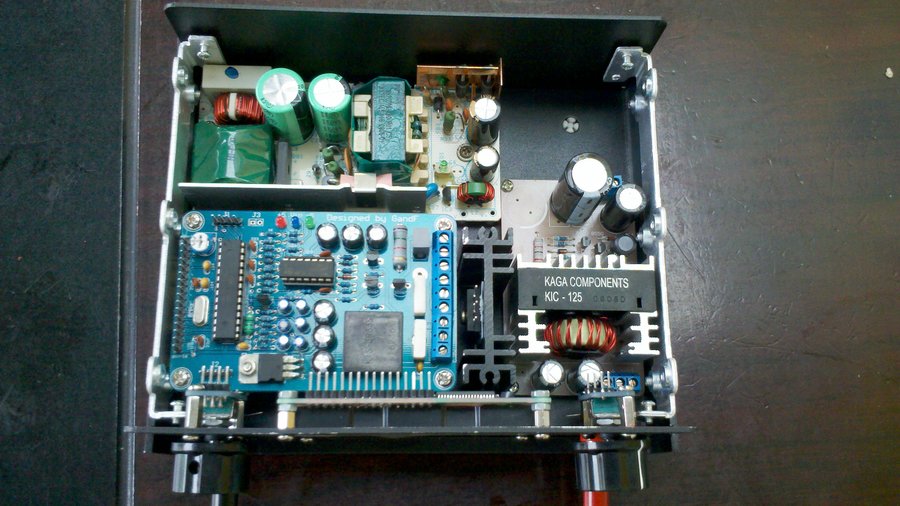

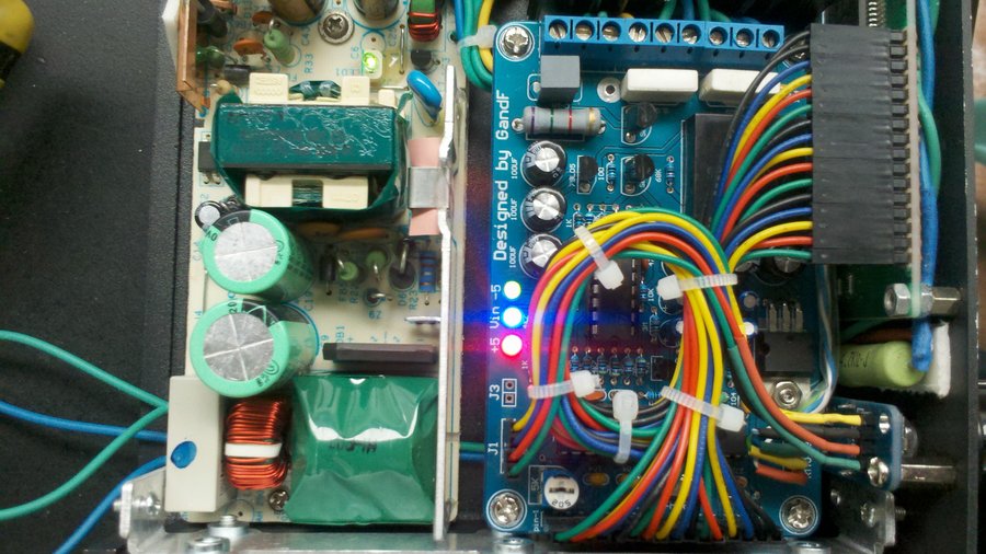

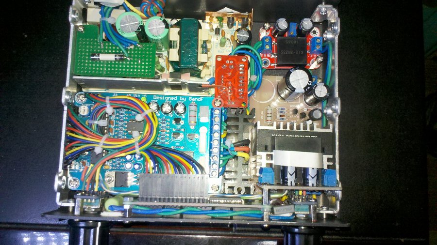

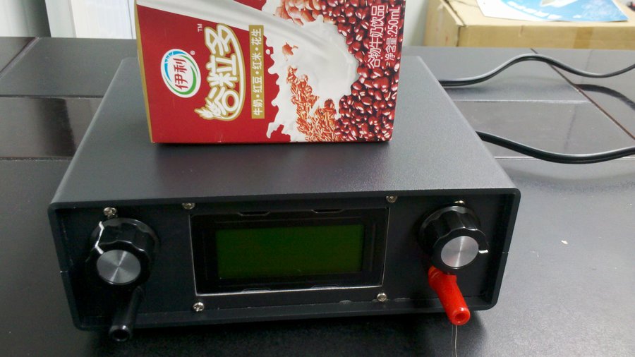

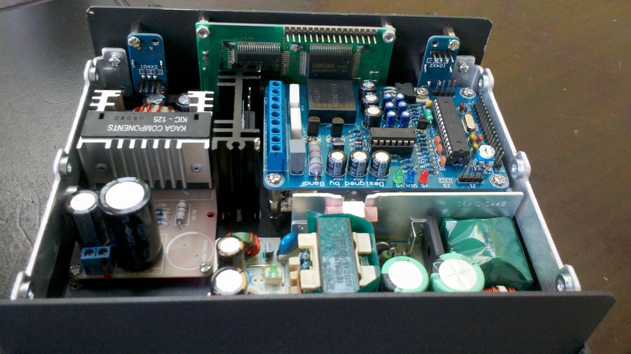

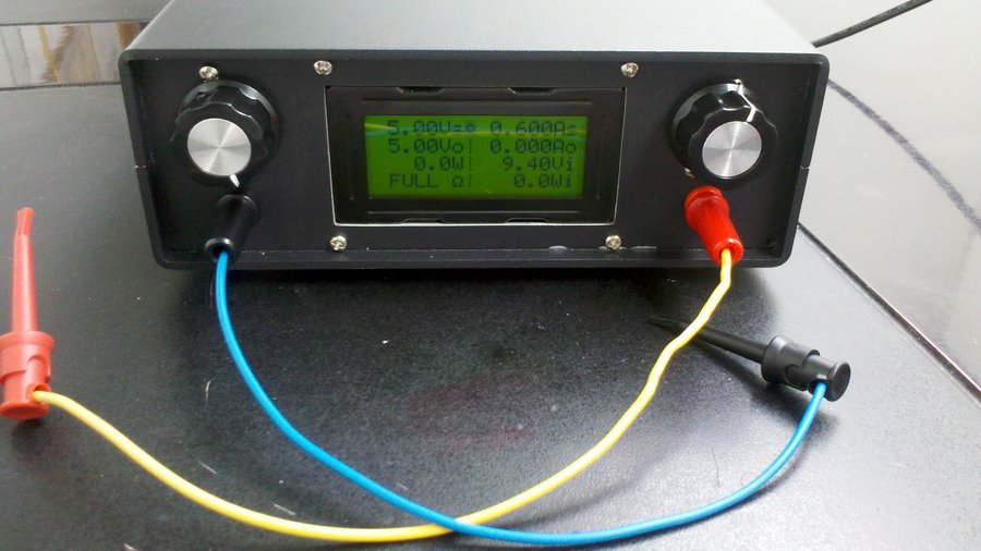

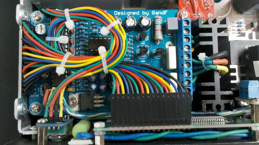

断断续续几天时间,M8电源初步装成功了,目前只校了输出电压,对精度要求不高的话基本可以用了。在狭小的机箱空间里装入2个开关电源等物,确实有点挤。现请教各位老师们,我还打算装风扇,请问是装2个还是一个就够?准备装顶盖上,老王的6CM风扇,电源如图。还有老王的32V2A电源最大能上到4A吗?请各位老师不吝赐教,谢谢了!

发表于 2013-5-7 17:32 | 显示全部楼层
这走线,看起来很专业的说。
发表于 2013-5-7 18:02 | 显示全部楼层

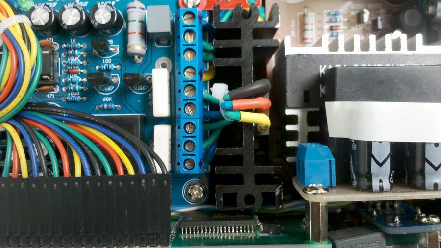

看到一处隐患,,,,
发表于 2013-5-7 18:10 | 显示全部楼层
木见输出继电器,不会有开关机时高压输出吗
发表于 2013-5-7 18:11 | 显示全部楼层
两只输出端子腿劈的大了点。。。
发表于 2013-5-7 19:28 | 显示全部楼层
我的m8电源和负载也快了,m8电源是双50v10a500w,双固定+-5v,+-15,目前已经测试到300w没有压力,负载穿衣差不多。风扇不要装顶上难看。到时候你看看我负载的布局及走线,m8电源要等另一套到货才一起组装,静音设计。
发表于 2013-5-7 19:30 | 显示全部楼层
看那两只小整流管最多3A!

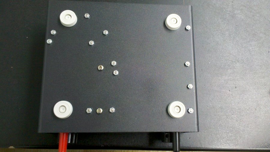

发表于 2013-5-7 20:29 | 显示全部楼层
正面螺丝头 给他沉了,我的v7和负载今天也初步装机完成
