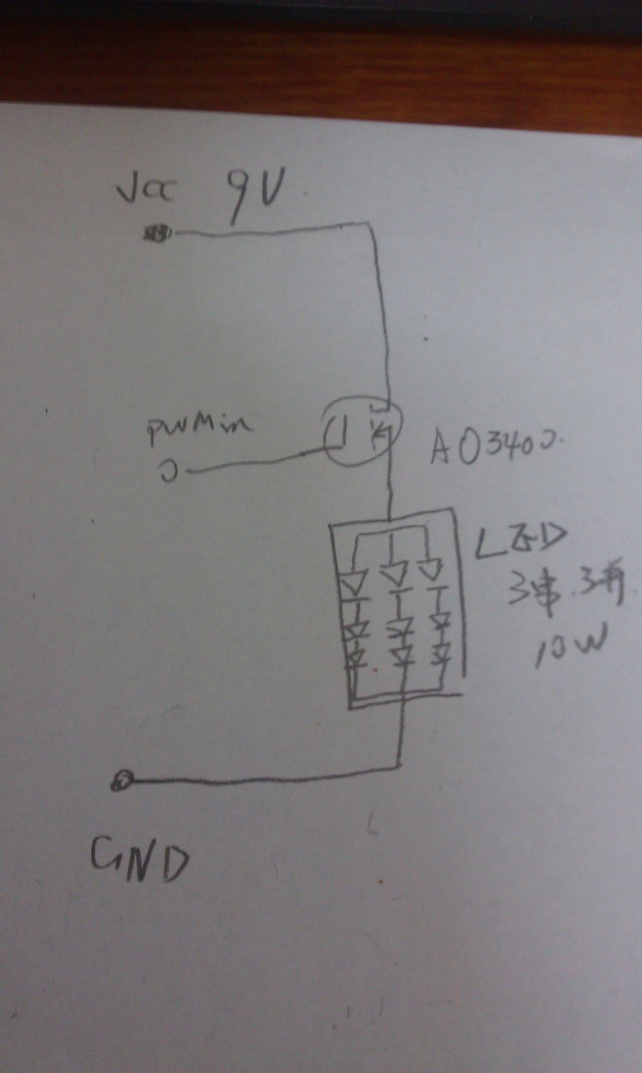

昨天折腾一个照明用的led。led的额定功率是10瓦,三串三并的。
按照常理,一个led两端加3伏电压就好了。我使用9伏电压驱动。
没串场效应管时候,测出来的电流是400ma左右,功率3.6瓦。串上场效应管,测出来的电流只有100ma左右。
怎么也没达到额定的功率啊!额定应该在1安左右的电流才对。
是我哪里接错了,还是led虚标的功率?

电路是这样的。场效应管g极接vcc,是导通的。

"一个led两端加3伏电压就好了。"
3V 是能亮,并不一定是额定功率。
需要恒流电路,或者提高电压。
白色LED电压一般3.2~3.3V
发表于 2013-5-13 13:19 | 显示全部楼层
Pmos内阻比较大,还是用Nmos好了……
发表于 2013-5-13 13:24 | 显示全部楼层
灯得放上边
测过了,压降0.7。跳过了电流大到了400ma

灯得放上边
这是为什么?我专门改到下边的。。。

hanshuyujifen 发表于 2013-5-13 14:44 static/image/common/back.gif
这是为什么?我专门改到下边的。。。
你用的是n型的吧

ultrafree 发表于 2013-5-13 15:40 static/image/common/back.gif
你用的是n型的吧
对,n型的。做开关用。手册上说压降是0.7伏
发表于 2013-5-13 16:43 | 显示全部楼层
电压不足,用恒流供电。
