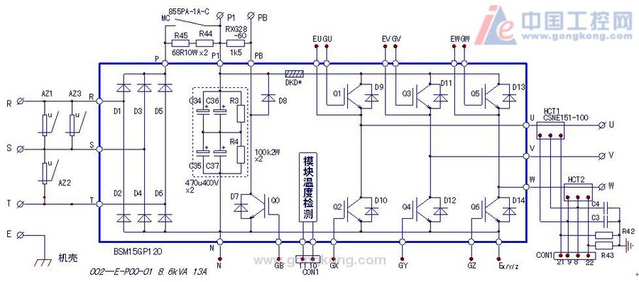

电压不足,用恒流供电。
恒流供电怎么用pwm?

恒流供电怎么用pwm?
控制恒流值

对,n型的。做开关用。手册上说压降是0.7伏
放上边的话驱动应该像变频器驱动桥臂上端那个igbt那样驱动吧
我就是参考一个电机驱动的原理图,然后把LED放到下边的。

三串三并供电12V,电流900MA
管子用错了。不小心把P管用成了N管。。。
其实这个跟LED不亮没多大联系。即使跳过这个管子,功率也不够。

LED主要是恒流,恒没搞好容易坏,还有这这大功率的要加大散热片,我有自己做过就用CPU风扇

三串三并供电12V,电流900MA
我也在考虑是不是电压低的缘故。
感觉加到12伏的话,可能有点高。
前面说的3.2到3.6估计还差不多
我的是这个
http://item.taobao.com/item.htm?id=15909269191
想玩玩PWM调光,没有合适的恒流源。先拿恒压替代一下。
散热现在还不是问题,没达到额定功率。点亮一会之后,摸后边带的散热片都没发热
