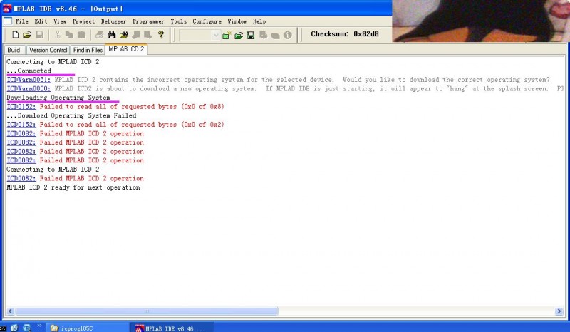

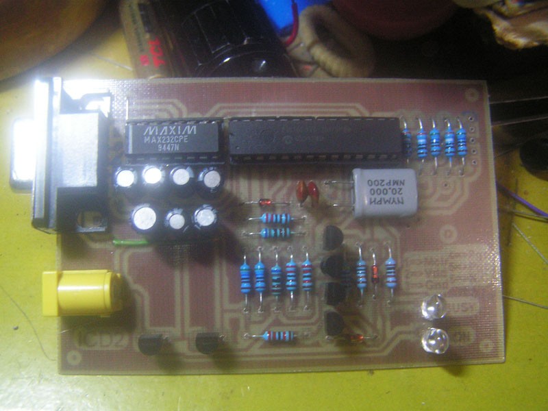

为了玩熊的18F6520,打算做个烧写器,我也已经有个JDM,挺好用的,但为了更好的支持ICSP烧写,做了一个ICD2。网上的资料很多,今天花了一下午做了一个
加电试了下似乎没有异常,就到Microchip下了个最新的MPLAB装上,联机试验,结果显示“Connected",似乎是成功了,但后面程序又提示什么下载操作系统,结果失败了,如下图
因为我第一次用ICD2,不知这样的情况意味着什么?如何解决?

还没有用过ICD2,顺便问一下,这是用什么芯片做的?网络链接?
 楼主| 发表于 2010-3-14 09:17 | 显示全部楼层
监控MCU是用PIC16F876,是按照这个网站的电路做的,http://users.picbasic.org/projects/ICD/ICD.htm,我偷懒,PCB是下载的现成的PDF打印的,我手上的资料打包如下

    “There is an alternative. You can  flash the 16F876 with the file ICD661.HEX  (in place of BL010101.hex). It seems to solve some issues some people encountered with BL010101.hex. It  works fine at least with MPLAB 7.10
     1、先说明:我是是个完全的外行。
     2、是否和“到Microchip下了个最新的MPLAB装上,联机试验”有关系?——好像您现在使用的 MPLAB 是8.xx版、而不是7.10版——完全是瞎猜的.......
 楼主| 发表于 2010-3-14 10:20 | 显示全部楼层
回冯老师,我刷的就是ICD661.hex,至于是否因为软件版本“太新”配合不好,我也无法确定,因为我只能找到这个官方的新版,找不到MPLAB 7.10版啊

请教markliang兄,看提示第二行的“...Connected”,是否就意味着连接上了,MPLAB已经识别到ICD2?如果是的话,那好歹MCU已经“基本正常”工作了。至于下载操作系统,又是怎么回事?是不是ICD2每次连接时“例行必做”的工作?
上面提示的下载操作系统失败的现象,对烧写是否有影响?或者只是个警告,不用理会即可?
